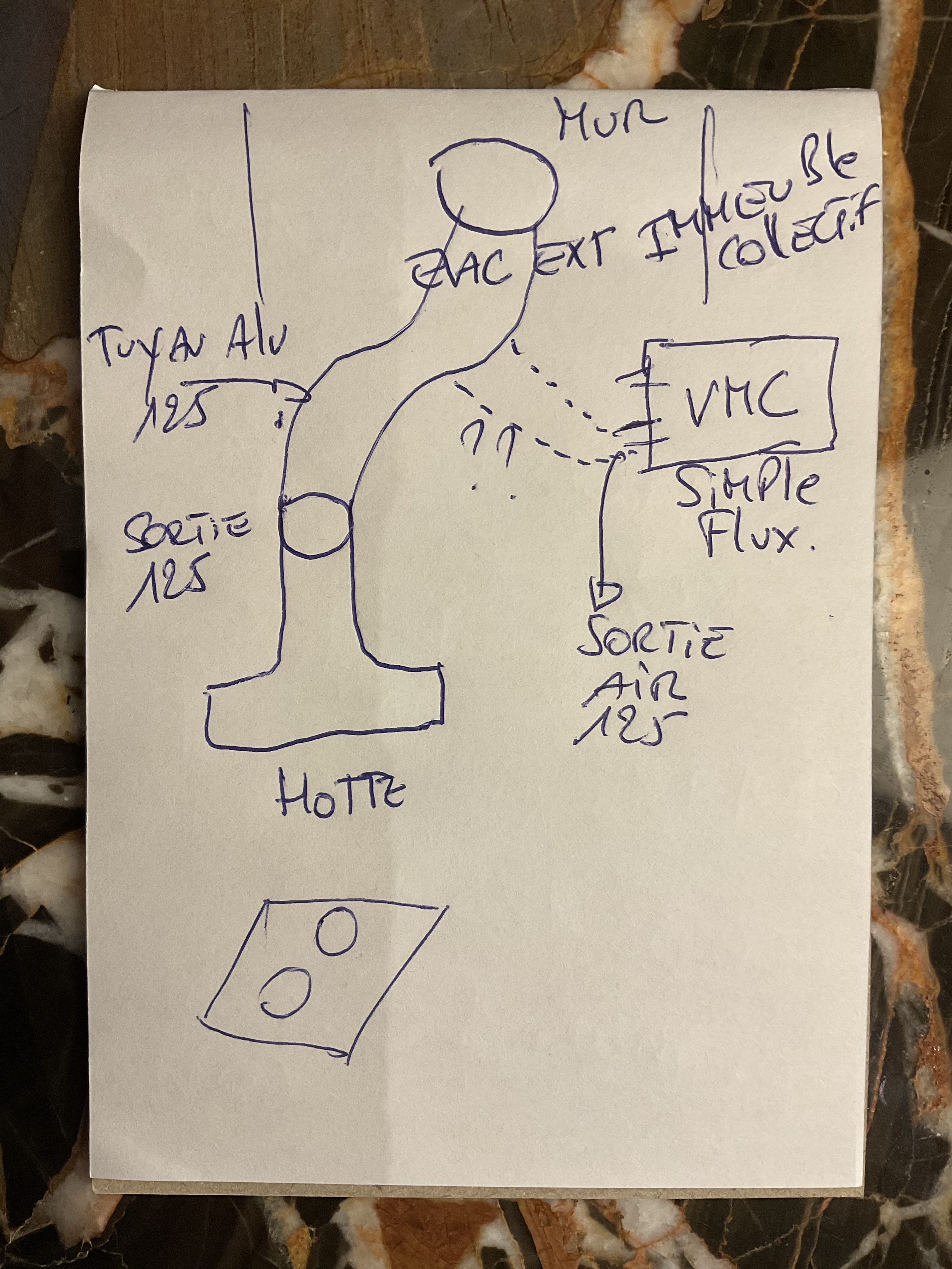

    Habitant un vieux immeuble ( 1900/1910 ) , il y a dans la cuisine une grille en fonte pour l’évacuation d’air , derrière la grille laisse place un trou de diamètre 125/130 qui le relit à un conduit verticale.
    J’ai pour projet et cherche des solutions techniques adéquat pour relier ma hotte aspirante et ma sortie VMC
    Soit directement un piquage
    Soit mettre un connecteur 3 voies que je placerais dans le trou , puis viendrait se brancher hotte et VMC
    Merci de vos conseils

    Salut
    Bah c'est interdit il me semble
    Tu vas envoyer toutes les odeurs de ta hotte dans tout l'immeuble

    Vu l'âge de l'immeuble, à l'époque il n'y avait pas de VMC,il y avait des poêles pour se chauffer.
    Si le conduit est une cheminée, il est probablement réservé à un seul appartement, mais... est-ce bien le tien ?
    Avant toutes choses tu devrais vérifier. Par exemple en mettant un miroir dans le trou, tu regardes vers le bas, si tu vois le fond du conduit et que tu es au dernier étage, tu es tout seul dessus.
    Voir aussi quelle hauteur de conduit il y a entre le trou et la sortie en toiture, probablement une cheminée d'ailleurs.

    Bonjour merci d’avoir répondu
    C’est un conduit diamètre au moins de 30 cm je pense en inox qui va du rdc au 8 eme étage , qui fait tout la colonne de l’immeuble , il est placé dans la cuisine configuration d’origine 1900 , donc pas de cheminée ou peut être poêle charbon ou autres pour faire chauffer les aliments afin de faire sortir la fumée !!

    Aucune cheminée ne fonctionne dans l’immeuble, c’est un chauffage collectif fioul ,
    Question que je me pose, vu que l’aération se trouve dans la cuisine, elle aspire autant les graisses que les vapeurs de cuisine , ça change quoi de se brancher dessus ? Certains cuisine sans hotte !
    en plus les grilles de la hottes bloquent les graisses , seules les vapeurs odeur sortent du conduit
    C’est quoi le mieux , cuisiner sans hotte et le trou aspire graisse et odeur
    Ou se brancher sur l’aération en direct avec hotte qui bloque les graisses

    Citation Envoyé par narita Voir le message
    D'où la question :
    Si tu envoies de l'air sous pression dedans, ça ressort chez les voisins ou pas ?

    Sans etre rabat-joie et outre le soucis technique,quid de l'assurance si par le plus grand des hasard,un incendie se declarait?
    Re : Projet VMC et Hotte même sortie
    Salut
    bonjour à tous effectivement c'est totalement interdit c'est uniquement une ventilation naturelle.
    sur un immeuble réhabilité avec une grosse rénovation on pose un extracteur en toiture, et on pose des entrées d'air sur les menuiseries extérieures des pièces à vivre.
    en résumé pas de hotte à refoulement ni de groupe de VMC.

    L’incendie serait provoqué par quoi ?
    Question : 1) Dans l’hypothèse, je n’installe pas de hotte, cette sortie ventilation que j’ai dans ma,cuisine de 125 aspirerait graisse et odeur, c’est bien ça ?
    2) la VMC simple flux, au niveau de la sortie , c’est de l’air soit humide ( douche ) et air vicé ( odeur wc et cuisine) , c’est bien ça ? ..comment pourrait prendre éventuellement un incendie ?
    Le plus de risque avec ou sans hotte ? ( la hotte possède grille anti graisse )

    en rénov, l'immeuble est "censé" se mettre au gout du jour comme il peut.
    Mais les conduits restent des biens communs et les solutions doivent être communes sur les biens communs.
    Sinon dans la mesure du possible, les solutions individuelles quand elles sont permises ( par exemple faire un trou d'entrée ou sortie air à travers un mur de façade / extérieur qui LUI AUSSI est un bien commun et pas un bien individuel ).
    Si l'extraction en place ne ne satisfait pas, tu peux en parler au syndic, et commencer par le président de syndic pour mettre à l'ordre du jour et tâter le terrain.

    dans immeuble on tube en galva le conduit maconné, on tire une ligne par les communs (pas dans le conduits) et on pose un extracteur sur la terrasse.
    toiture en pente c'est plus délicat mais c'est possible.
    dans un appartement ou une maison en rénov, on peut poser un extracteur de facade en SDB, si il y a déja une ventilation naturelle on verifie déja qu'il y a des entrées d'air dans les pièces à vivre avec des modules.
    si il y a un trou dans le mur en cuisine pour le gaz on le bouche et on fait une entrée d'air indirecte uniquement si il y une VMC en toiture.
    on pose des bouches d'extractions autoréglable en SDB cuisine et WC.
    absence de VMC, on vérifie ou on rajoute des entrées d'air indirecte ca marche très bien en hiver ou avec du vent moins en été lors de canicule.
    avez vous des grilles ou bouches de ventilation naturelle en cuisine en sdb et dans le wc ?
