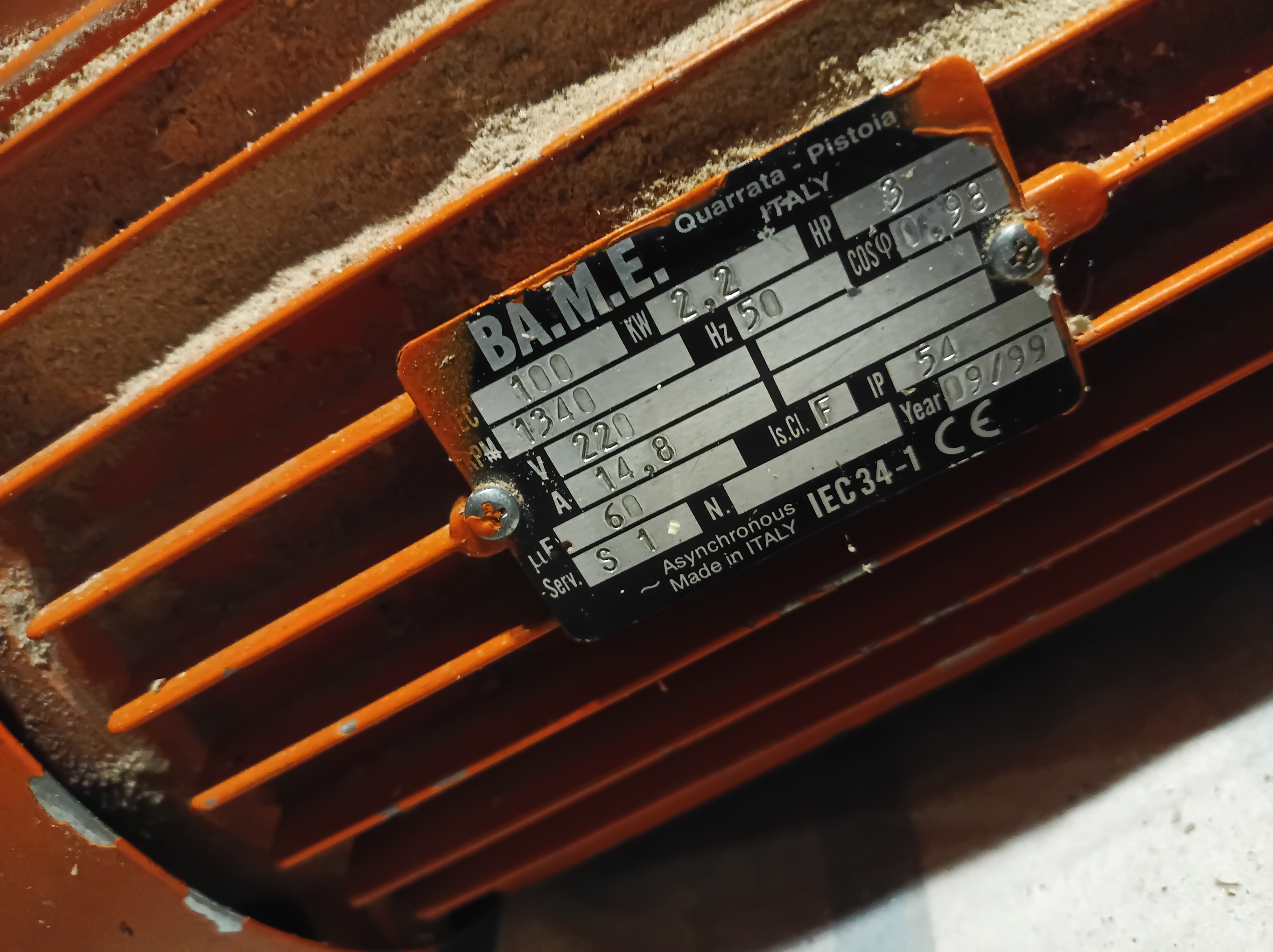

    On m'a donné un moteur B.A.M.E 220v . Le moteur ne tourne pas a sa vitesse normale .
    Les 2 condensateurs ont été remplacés et sontIMG_20251102_180332_974.jpgIMG_20251102_171912_780.jpg conforme a l'original.
    En effet il y'a 4 fils bleu marron jaune et noir en entrée.
    Le noir n'est pas branché et je n'ai pas vu le branchement initial ( les fils étaient déja coupés )
    Sur le bornier j'ai
    le noir sur U1/W2
    le brun sur v1/u2
    Bleu sur w1/v2
    jaune sur la terre
    ou doit être branché ce fil noir coté alimentation?
    voici quelques photos
    merci de vos réponses et bonne soirée
    Positron1
    Re : branchement moteur asynchrone 4 fils
    Pourquoi 2 ?
    C'est quoi coté alimentation ?
    Il te faut mesurer les bobinages
    sur la plaque il est noté 60 µF, peut être deux condensateurs en parallèle ?
    ou alors un démarrage et un permanent ?
