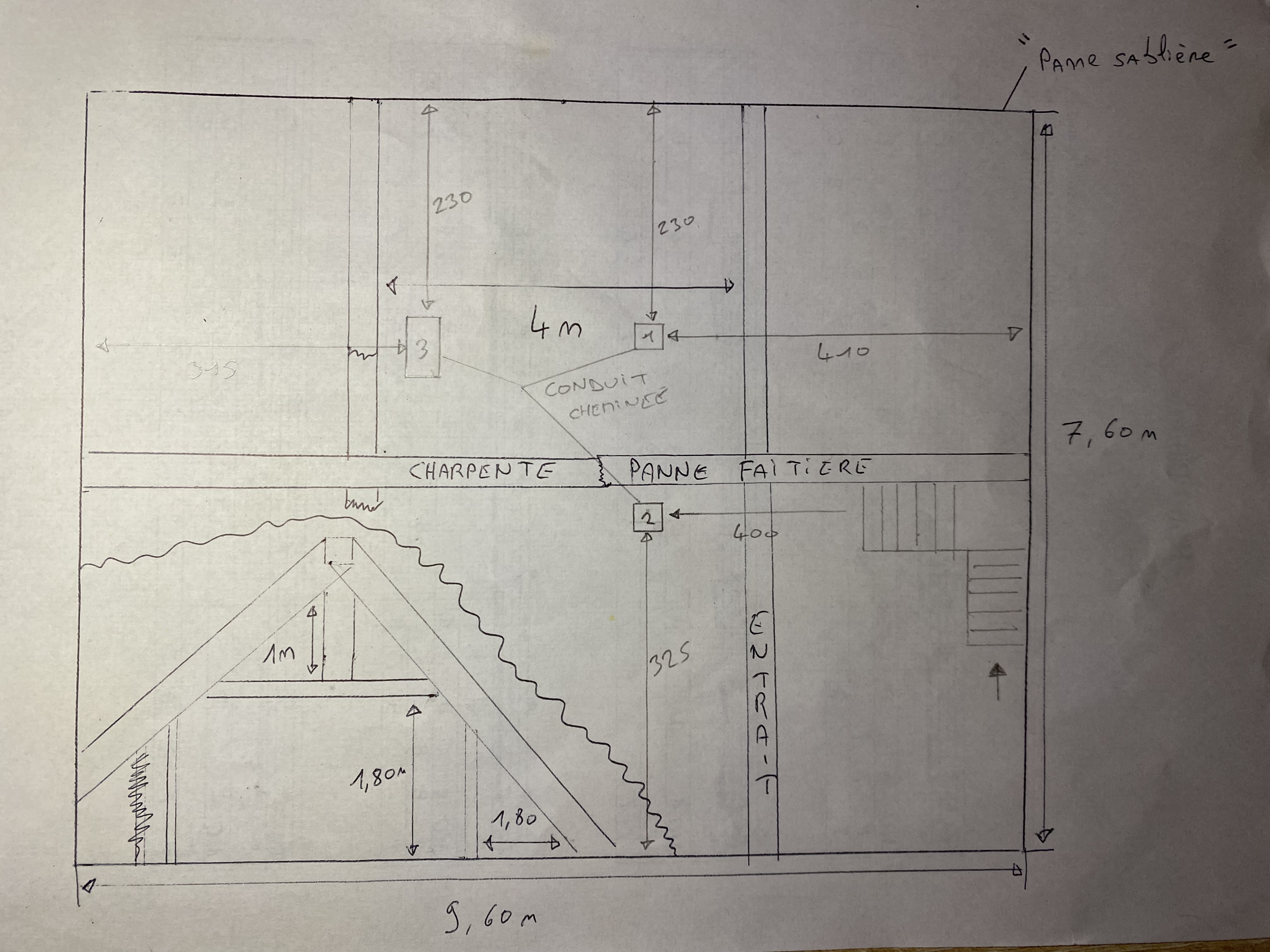

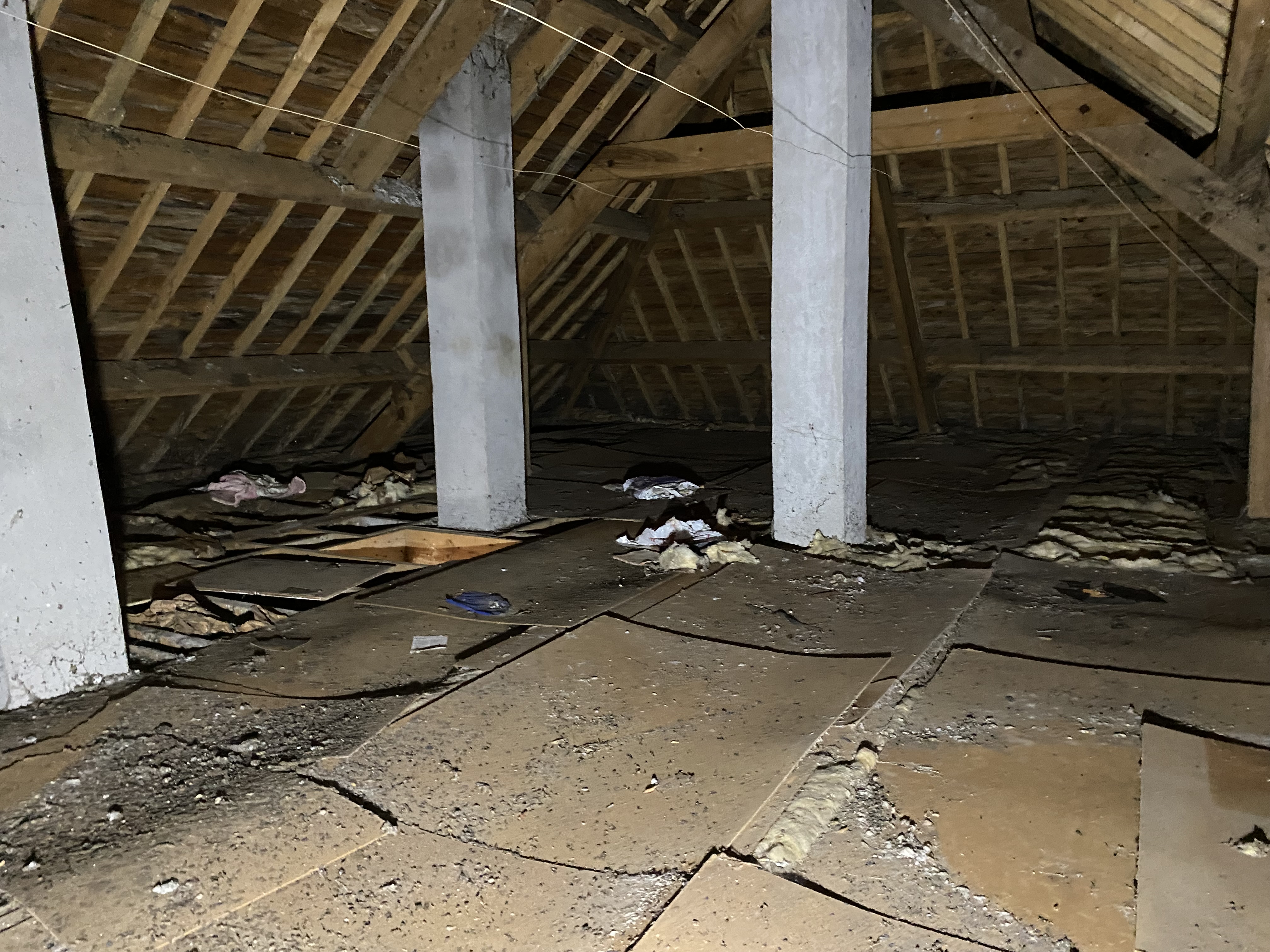

    J’ai acquis une maison des années 1960, type neo bretonne. Il y a un sous sol rehaussé puis au-dessus l’habitation normale. Les combles n’ont jamais été utilisés. Il font 65m carré et l’angle de la toiture à 4 pans laisse tout de même un beau potentiel je l’espère. Afin de réaliser plusieurs chambres supplémentaires.
    Je réfléchie beaucoup sur le sujet du plancher en bois, qui n’est pas dans les abaques d’aujourd’hui malheureusement.
    Cependant les solives sont saines. Mais il n’y a rien d’autres au dessus.

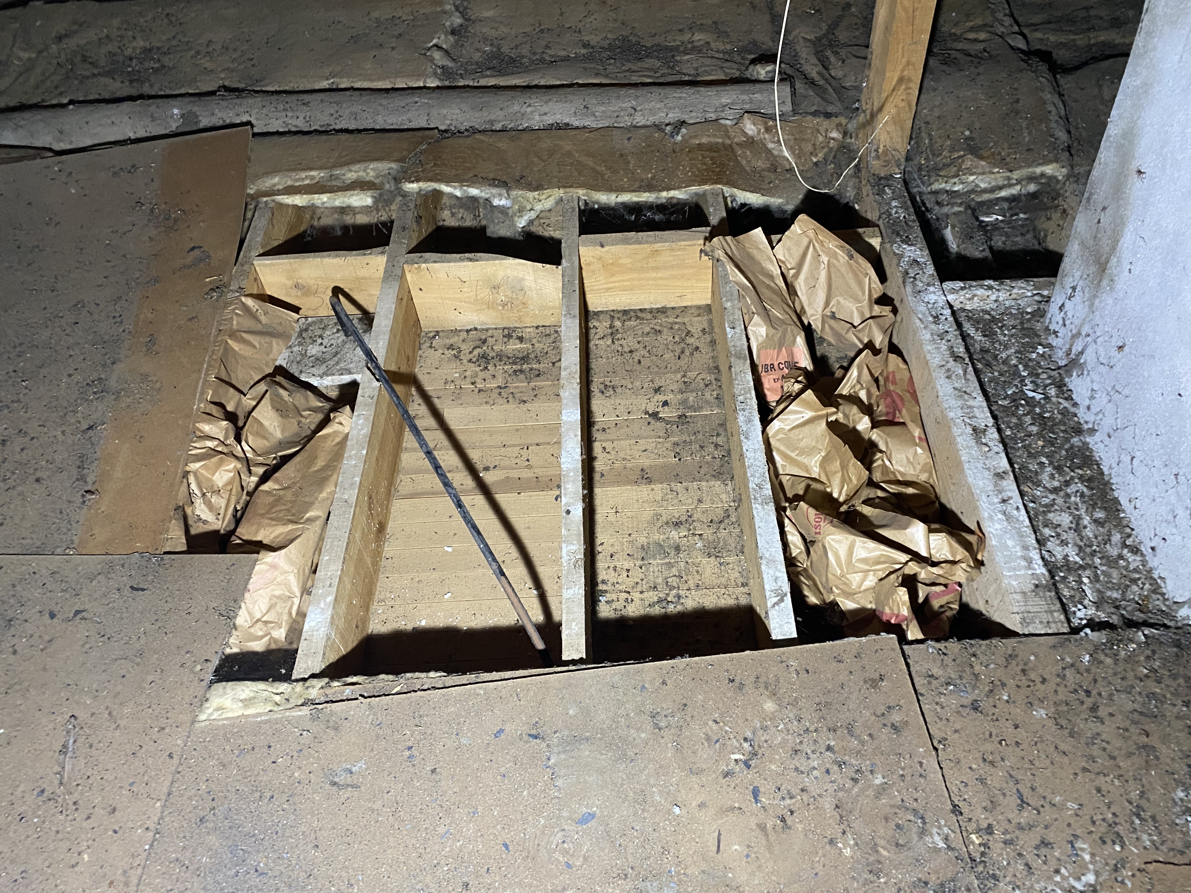

    Voici les dimensions des solives :
    Entre 190 et 200mm de hauteur
    Entre 37 et 40mm d’épaisseur
    Espacement entre 29 et 37cm
    La portée des solives est de 3m80.
    Fixation par encastrement dans le haut des murs parpaing et poser sur un mur porteur.
    J’aimerais renforcer et rendre le plancher bois utilisable pour chambre et bureau.
    J’aimerais également pouvoir garder le plafond de l’étage en dessous qui est fixé sur les solives ( plaques de plâtres et lambris)
    J’ai fais venir un charpentier une fois mais il n’était pas intéressé par mon chantier.
    De mon côté cette histoire me bloque pour le restant de la rénovation de la maison car tout est lié à ce qu’il faut faire avec le plancher.
    Quand je vais dessus je n’ai pas l’impression qu’il soit fragile mais bon dans un sens il n’y a aucune charge dessus aujourd’hui.
    J’aimerais pouvoir doubler les solives, car je pense que c’est le plus simple à faire, mais l’accès a l’encastrement de celle n’est pas facile et je ne veux pas faire de bêtise.
    Merci par avance pour votre temps et vos idées.

    Un plan de masse montrant ces solives, avec les murs extérieurs, et le support intérieur de ces solives de 3,90 m ( mur porteur ? poutre supports avec piliers ? )
    Par ailleurs délimiter la zone aménagée ( car je supposes, par ex, que une hauteur minimum sera retenue en bordure de la zone aménagée ).
    Si un renfort était nécessaire, vu la hauteur de ces solives, et la charge d'exploitation retenue, il ne sera certainement pas nécessaire d'aller le positionner sur les murs extérieurs.
    Peut-être aussi, une petite coupe montrant les murs, ces solives et la toiture.

    bjr:
    montrer aussi l'escalier pour voir combien il "coupe" de solives;
    qu'est-ce que ce poteau qui s'appuie sur une solive côté droit;

    le pb de l'acces à ce grenier est à definir ? ...
    mais l'empoutrement est suffisant pour faire un plancher bois , avec les valeurs indiquées
    ( il y a 4 poutres sous une largeur de 1 m )

    Bonjour, les schémas sont en cours de création !
    Pour ce qui est de l’accès il apparaîtra dessus. Il est à créer.
    Sur la 1ere photo, ont peut voir 2 des 3 conduits de cheminée en blanc, et pour la petite poutre tout à droite il semblerait que ca soit une jambette ou jambe de force.

    Voici plus haut des croquis des combles ainsi que de son plancher, j’espère que c’est assez clair, je pourrais modifier si besoin.

    l'empoutrement est suffisant pour porter un plancher d'habitation et eventuellement des cloisons placo par la suite ,
    ce qui me chiffonne c'est que ces poutres sont supportées au centre de la maison par un mur en agglo de 10 cm ( + 2 cm d'enduit ) ,
    ce n'est pas large ! , et il doit faire 2.5 m de hauteur , donc pas vraiment stable avec une telle surcharge
    pour cet usage , il aurait fallu des agglos de 15 voir 20 cm

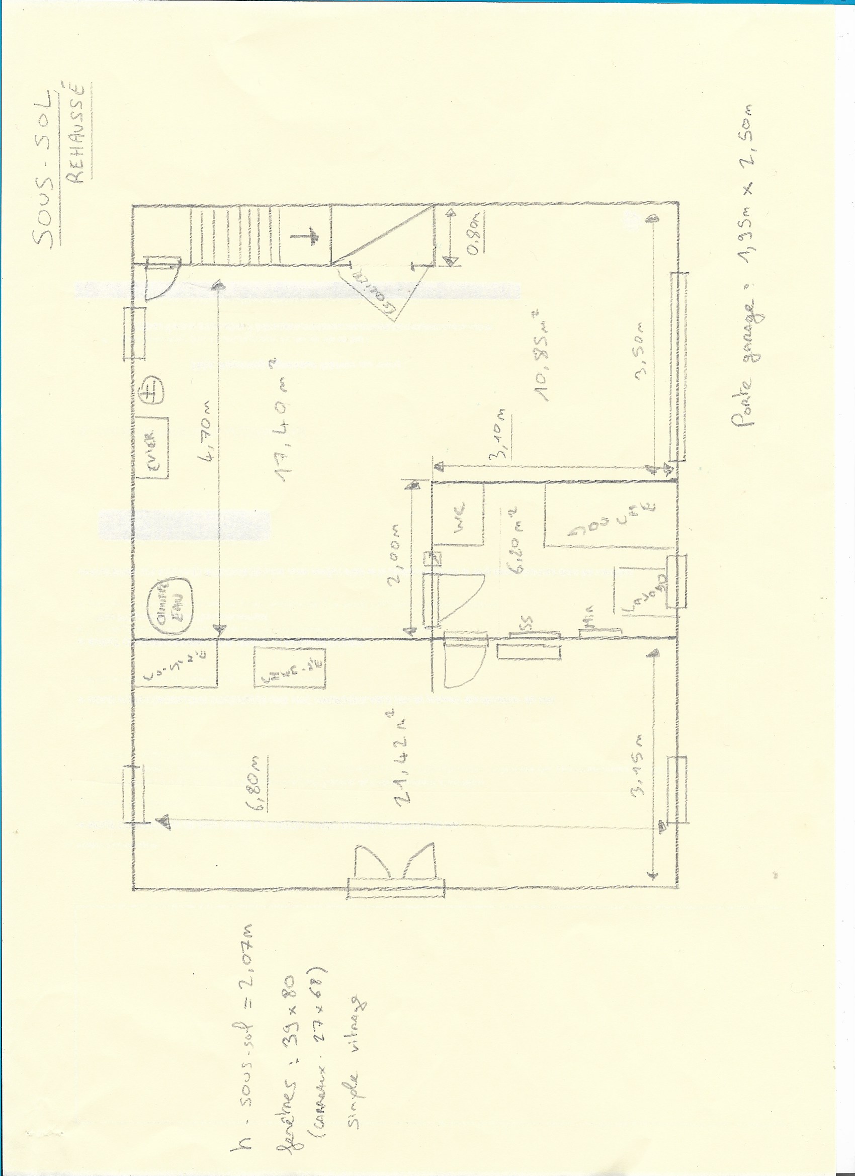

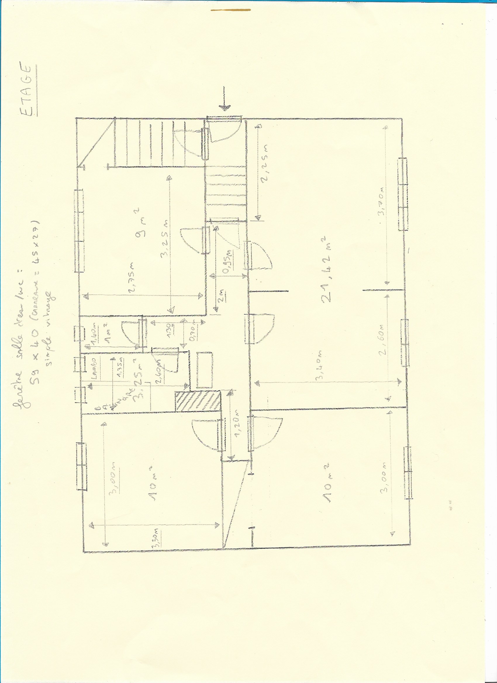

    voici une photo du mur en question ainsi qu'un plan actuel de l'étage.
    A savoir que pour l'étage c'est une dalle béton qui repose sur un sous sol réhaussé (donc au niveau rez de jardin) avec mur en pierre de 45cm et il y a également juste en dessous du fameux mur de 10 un mur parpaing de 20 (avec deux ouverture garage - et pièce de vie auxiliaire)
    Je viens d'aller voir le mur à l'étage de 10, il y effectivement une belle couche d'enduit, mais je me demande : si c'est bien du parpaing de 10 mais pleins, est-ce que ça changerait la donne ?
