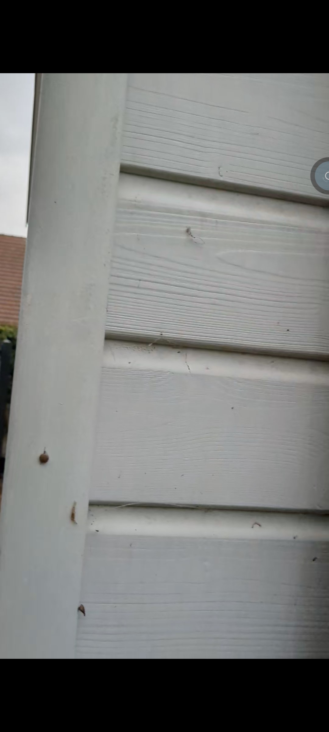

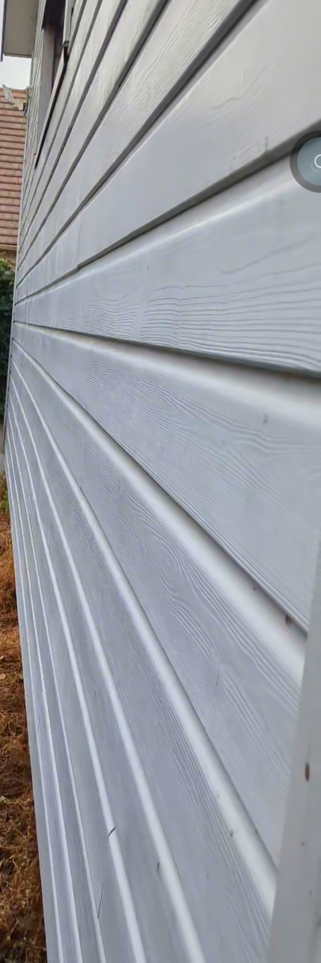

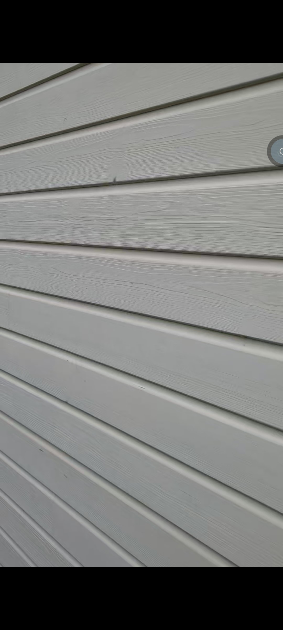

    Je cherche à déterminer le type de bardage d'une maison, afin d'avoir une idée de la qualité et de l'entretien qui serait nécessaire. Est-ce possible à partir de simples photos ?
    Je n'ai pas eu la présence d'esprit de tapoter dessus, ni de regarder en dessous, mais je me dis que ce n'est peut-être pas du bois : sur l'une des photos, on voit que le bardage est dangereusement près du sol, mais il ne semble pas en mauvais état pour autant (pas évident sur les photos, mais je n'ai que ça pour l'instant). La maison date d'un peu plus d'une dizaine d'année.
    Je dois faire attention à quoi quand j'irai revisiter ?

    Cela me fait penser à une sorte de composite, je ne me souviens plus de quoi . . .
    L'entretien se limite à l'aspect pour les modèles que j'ai côtoyé.

    Un bardage, ça peut cacher les défauts dans bien des cas !
    Peu importe la constitution du bardage, l'important est de savoir ce que cela cache !!
    Que bardage rejoigne le sol , n'est pas grave en soi..... c'est certainement du composite qui résiste
    aux conditions externes.

    La maison est récente, et elle a toujours été comme ça. Ca ne veut pas dire qu'il n'y a pas de défaut en dessous, mais le bardage n'a pas été mis pour cacher la misère.

    il y a aussi du bois thermolaqué qui a cet aspect;voir en bout de lame en bas;en général,les plastiques alvéolés sont + épais;

    cela ressemble à un bungalow donc amha bardage PVC.

    En tout cas ce n'est pas du bois:sur la dernière lame en bas on voit un profil alvéolé;

    si je fais des photos de mon bardage chez moi (silverwood line), vous verrez très exactement la même chose : impossible de voir si c'est du bois ou pas, chez moi c'est du sapin du nord.
    Lors de la visite sur place, il faudra regarder la coupe de la dernière photo, ce sera peut-être plus clair.
    Chez moi, bardage posé en 2008, jamais entretenu, pas de problème particulier.

    Je ne suis pas sûr de voir que la lame du bas a un profil alvéolée, mais elle semble abimée. J'irai voir celle-là tout particulièrement ; la manière dont le bardage s'abime devrait m'en dire plus sur la matière.

    oui, juste gratter la coupe avec une clé ou l'ongle devrait suffire à savoir si c'est du bois.
    Ray Bender
    Re : Déterminer nature bardage

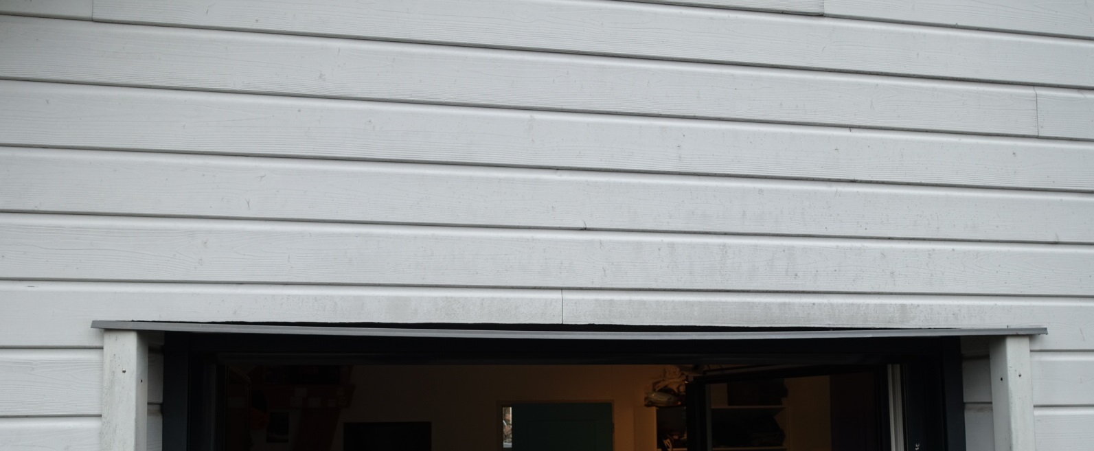

    C'est un bardage en bois (de nature indéterminée) sur une maison en ossature bois. La grille anti rongeur est bien là. Le bardage est encore globalement ok, mais il commence à être fatigué.

    Le rejéteau qui pendouille est en zinc, et clairement il ne fait plus son travail. Dans le pire des cas, l'isolant est gorgé d'eau. Le bardage au-dessus de la fenêtre semble présenter des taches de moisissures.

    Bonjour, Taches de moisisures=taches grises due au dépot de poussiére.
    Un coup de karcher et cela doit disparaitre.
    C'est la meme chose que sur les façades crépies sui ne sont pas nettoyées durant...X années. (la poussiére s'incruste).
    Un premier essai à l'eponge et eau un peu javelisée....devrait confirmer qu'il s'agit que de nettoyer.

    Le bout de zinc semble avoir une "visière" tournée dans le mauvais sens (vers le haut au lieu de vers le bas). Tu as vérifié ce point ?

    Je n'ai pas vérifié le sens du rejéteau (honnêtement, je doute de pouvoir identifier le sens correct).
    Pour les taches, rien de catastrophique je suis d'accord, c'est juste qu'elles ressemblent plus à de la moisissure qu'ailleurs sur la façade. Alors si on ajoute le fait que l'isolant est moins bien protégé à cet endroit (discutable si le pare pluie a conservé son intégrité), c'est un point d'attention.

    Les fenêtres sont ok. La pièce en zinc forme un L dont la partie verticale remonte derrière le bardage ; la structure est protégée et le bardage est relativement sec.
    Par contre, j'ai trouvé une zone de bardage avec un taux d'humidité de 35%. À côté d'une arrivée d'eau pour le tuyau d'arrosage, et juste au dessus d'une jardinière en bois inamovible complètement plaquée contre le bardage.
    Je ne sais pas si c'est une fuite ou la jardinière. Je penche pour la jardinière, c'est la raison pour laquelle j'ai testé à cet endroit. 35% c'est beaucoup trop...
    Cet élément récupère donc l'eau de ruissellement pour l'envoyer où ?
