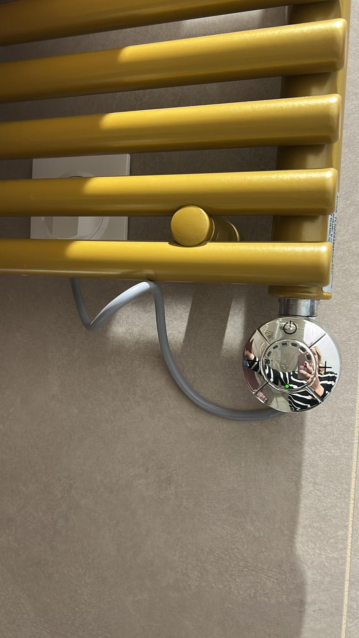

    j'ai un seche serviette ACOVA cala XS qui n'est pas connecté,

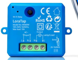

    J'ai achete un interrupteur wifi pour programmer son allumage 1heure avant que je rentre dans ma salle d'eau
    je n'ai pas de place dans le boituer ou est branché le seche serviette, a cause de la prensence d'un domino.

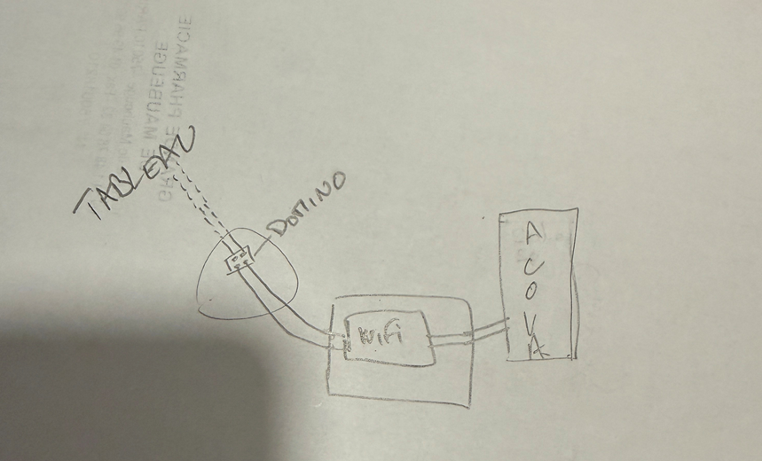

    Est ce que selon vous, je peux couper le fil d'alimentation, mettre une boite de dérivation avec le boitié interruteur wifi a l'interieur

    Je ne vois pas le problème. Le radiateur se branche en direct au module donc je ne comprends pas pourquoi le domino devrait subsister de toute façon.

    J’ajouté que je n’arrive pas à deviner qu'elle est la nature exacte du boîtier blanc derrière le radiateur. Si c’est une prise (dédiée puisqu’inaccessible et occupée), peut-être peut-elle être remplacée par le module et la façade un ”bouchon" passe fil.

    C est une sortie de fil
    Dans le boîtier. Il ya un domino pour brancher le sèche serviette. Et d autre fils qui partent sur une prise domestique un peu plus loin
    D ou le manque de place pour mettte le module
    Je pensais garder le domino pour être utiliser comme rallonge de fil

    Il existe des Wago qui prennent beaucoup moins de place que les dominos, comme Wago 223 (pour fil mou) ou 2273 (pour fil dur).
    Solution 1 : recâbler le sèche serviette avec des wago et commuter le fil pilote avec le module
    Avantage : le module commute un courant négligeable, le sèche serviette reste alimenté et contrôlable avec ses boutons comme si de rien n'était
    Inconvénient : prend plus de place dans le boîtier, il faut une diode pour l'ordre d'arrêt sur le fil pilote, la commande du module sera inversée (relais collé pour envoyer l'ordre d'arrêt) bref c'est chiant
    Solution 2 : câbler l'alim sur le module, et le sèche serviette sur la sortie
    Avantage : économise des wago
    Inconvénient : envoie tout le courant du sèche serviette dans un relais et bornier miniatures Chinois
    Question subsidiaire : je vois écrit "16AWG" sur le LoraTap, ce qui correspond à un peu moins de 1.5mm², les fils rentreront-ils dans les trous ?
    Il est aussi possible de remplacer le boîtier d'encastrement standard de profondeur 40mm par un 50mm, l'espace supplémentaire dedans fait des miracles.

    J’en ai pas de fil pilote
    J avais réussi à mettre les fils dans le module. Et au moment de ferme ça ne rentrait pas …
    Je sais pas si un boîtier de 50 rentrerai dans le trou du 40 sans dépasser
    «*envoie tout le courant du sèche serviette dans un relais et bornier miniatures Chinois*»
    En quoi c est un incovenient?
    C est une tanne de l enlever. Le porter le temps de bosser dans le boiter
    C est pour ça que je pensais couper le fil gris. Et mettre le module dans un boîtier ou je fais la coupure.

    Hello
    En l'occurence ce modèle, si je ne fais pas d'erreur, fait 250W. Donc même sur un bornier moyen, en soignant la connectique, ça va le faire.
    et +1 pour le changement de plot. Si c'est une cloison sèche ou du platre, c'est très simple. Si c'est une ancienne boite coulée, a moitié conique, qui fait déjà pas 68mm, c'est plus chiant, mais il faut au moins y jeter un oeil.
    Par contre si les "autres fils" mentionnés plus haut ne font que passer dans la boite, soit il faut couper le fond, ce qui théoriquement est à éviter, soit il faut couper et mettre des raccords, ce qui ramène à la case départ.
    EN dehors de ces solutions, oui, vous pouvez intercaler une boite de dérivation sur le fil, en travaillant proprement au niveau des passages de cable pour avoir un minimum d'étanchéité, mais c'est moins joli.
    EXACT,, je suis assez dessus, il a du mal a chauffer une petite salle de bain de 2.2m²
    par contre si les "autres fils" mentionnés plus haut ne font que passer dans la boite
    [B]je ne sais plus si il font que passer ou connecté a un domino/B]
    effectivement moin joli mais peu etre le plus facil.. je pense prendre une boite IP 55 si son epaisseur me permet de passer entre le mur et le seche serviette
