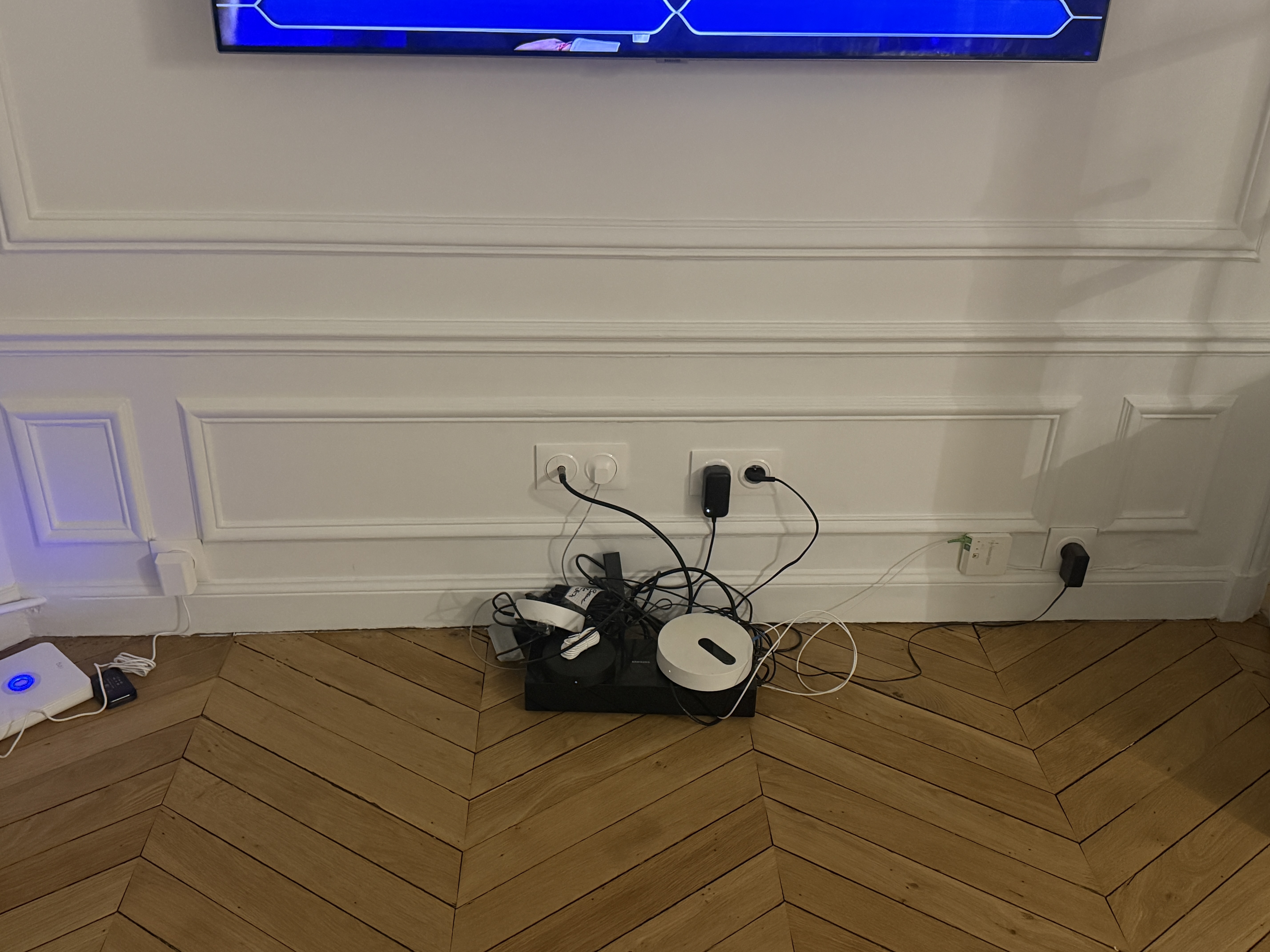

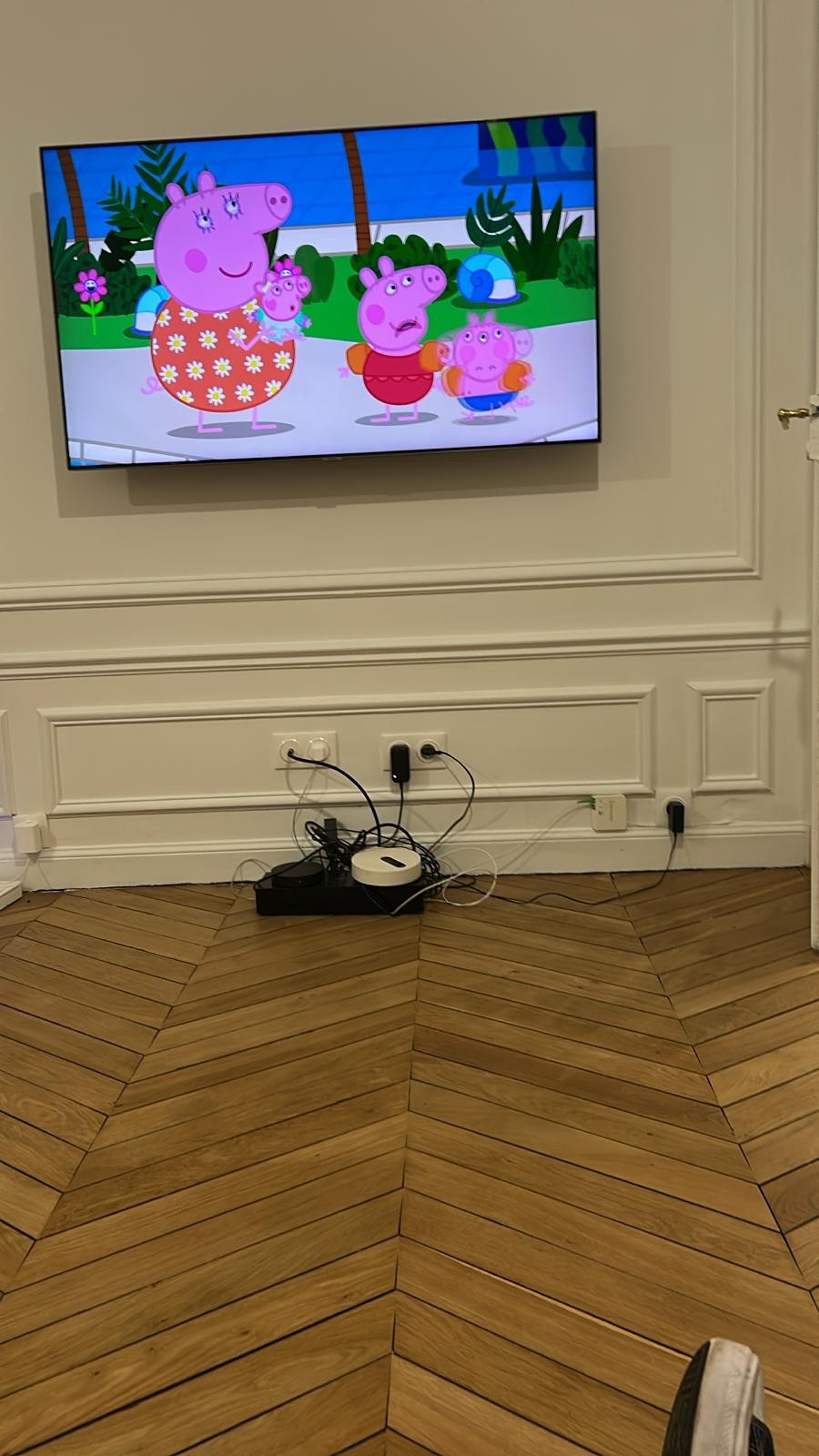

    J’aimerais fixer un meuble télé, suspendu d
    Avez-vous avez-vous une idée pour le fixer sans abîmer ou enlever les moulures ?
    Je vous en remercie par avance

    Il faut y mettre un peu de bonne volonté, ou passer son tour, au risque de diminuer significativement le SNR.
    La question, j'imagine, concerne la fixation au mur (comme dans l'exemple donné, pourquoi aller s'imaginer fixer un meuble au plafond ???), malgré la présence de moulures qui génèrent une surépaisseur.
    A mon avis, il faut commencer par positionner au moins virtuellement le meuble sur le mur pour voir comment il se situe par rapport aux moulures. Si par exemple on peut aligner le haut du meuble avec une moulure horizontale, esthétiquement c'est bien plus facilement gérable.
    En attendant des précisions (exemple une photo du gabarit du meuble superposée à la photo des moulures), si on ne veut PAS toucher aux moulures, outre le coté esthétique, il faut mettre des entretoises entre le meuble et le mur, d'une épaisseur au moins égale à celle des moulures, mais il faut aussi se poser la question des modalités de fixation. Quelle est la nature du matériau ? Platre ?

    Oui l 'idéal serait de cacher les prises dans le fond du meuble suspendu( a mur pas au plafond!!)
    Je pensais mettre des tasseaux pour 'eloigner" le meuble de l'epaisseur de la moulure. et y fixer le meuble.
    Je ne l'ai pas encore acheté
    il me semble qu'il est plus haut en hauteur que l'espace intermouloure. sinon une découpe du fond pour l'encastrer
    Je pense un mélange de plâtre et brique.. vieux mur porteur hausmannien

    Idéalement, et pour faire propre, on pourrait doubler l'arrière du meuble en périphérie, et y reporter de quoi passer les cables et les moulures (ex avec un copieur de profil), mais c'est une opération de précision.
    La difficulté sera de fixer suffisamment solidement malgré la surépaisseur, sans écraser les moulures.
    EN gros, le plus simple c'est quand même de couper les moulures
    juste ce que je veux eviter, et que ma femme me tue...

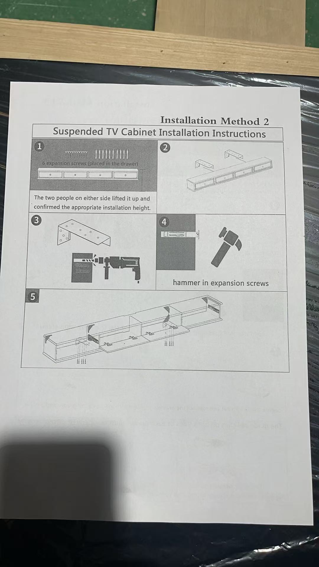

    la tété est déjà fixée au mur
    seul un fil one connect alimente la tele, (usb, alim, hdmi)
    j'ai pu recuperé la notice de montage

    Donc si je comprends bien , il y a une option ( je vais devoir acheter LE meuble) pour camoufler le tout!
    Un meuble sur pied, tu risques de voir tout de meme,entre le sol et le meuble, tout le bric à brac (cela dépend de la hauteur des pieds !!)
    Djerinho
    Re : Meuble télé suspendu
    elle est bien droite je te rassure.; je l 'ai prise moi penchée...
    le fil passe dans le mur, un seul cable va de la tele au boitier noir ( ou se fixe l'antenne, l'alim etc etc)
    LE meuble n'a pas encore été acheté...
    Je cacherai tous le brique a braque dans le meuble.. ou Sur le meuble ca fait plus FINI qu'au sol

    Apres lecture de la notice de montage , ca me semble jouable
    Il suffirrait de trouver les 6 rondelles ( entretoises cf antek ) en bois de l’epaisseur des moulures ou un peu plus
    De les coller sur les support noir ou il faut positionner les 6 vis
    De trouver 6 vis meme nature , meme diametre mais plus longues de l’epaisseur des rondelles ( entretoise )
    Et de monter comme dit la notice
    Jusqu’a 2 ou 3 cm d’ecartement avec 6 points , ca doit pas poser de pb a la structure du meuble
    Nb important , meme sans entretoises , ca n’a pas l’air compatible avec une cloison en placo , cf cheville a expansion d 10 x l 70 mm

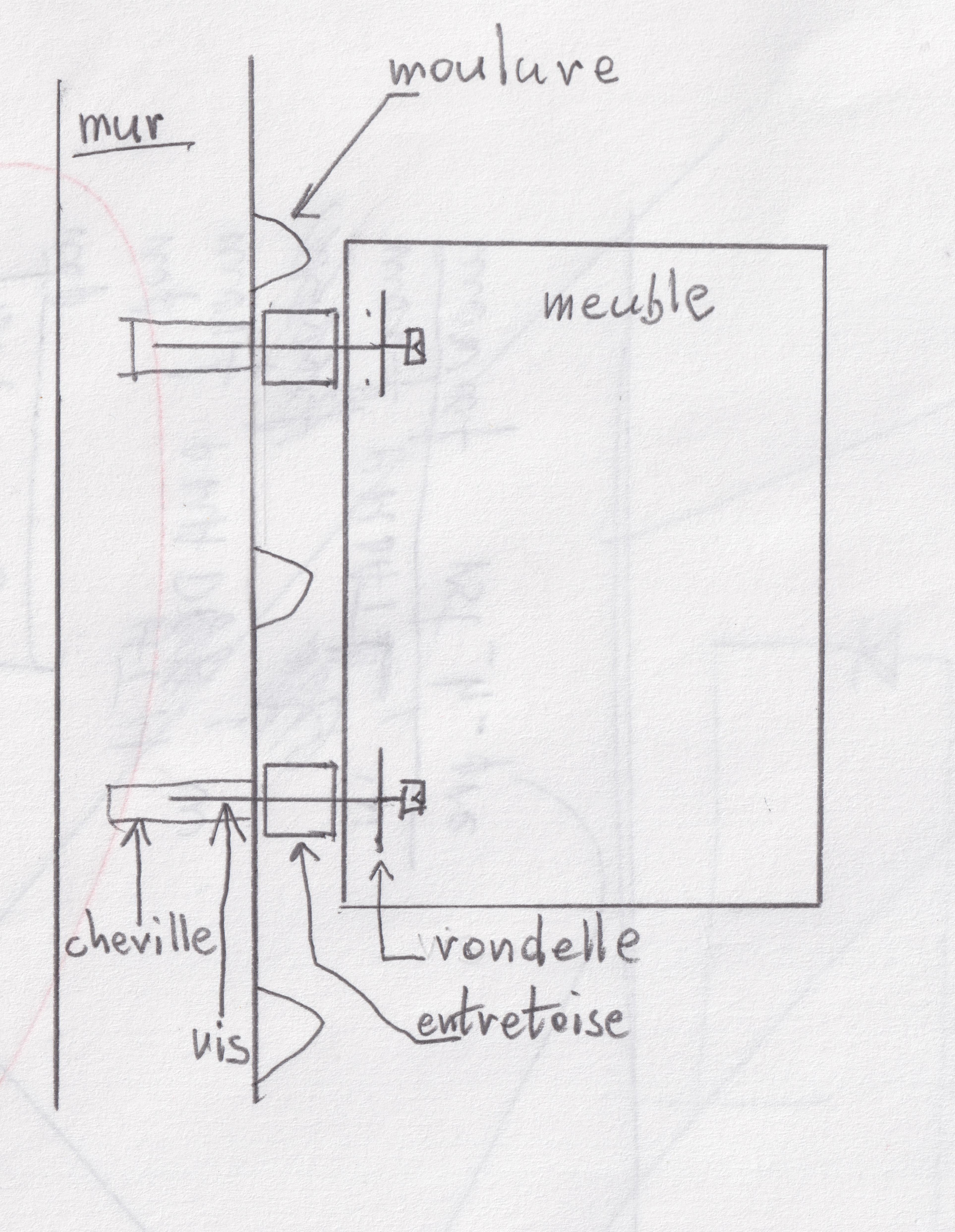

    Tu veux suspendre un meuble en t'écartant du mur,par ex de 40mm:
    tu prends des entretoises ou des rondelles d'épaisseur 40mm et tu fixes le meuble au travers des entretoises;
    Tu ne veux pas voir d'espace entre les entretoises:
    alors tu remplaces les entretoises par un tasseau ep 40 x60 ou autre;tasseau que tu fixes au mur;
    -puis tu fixes le meuble sur le tasseau à fleur du haut;
    Tout ceci suppose que la cloison est de qualité à recevoir..
    -le meuble va se trouver en porte à faux de 40mm: monter des cales de 40 en bas du meuble;

    Pour imaginer , c’est comme si il avait des pieds au mur ( cf mon premier post )
    Et y 2 a pieds en bas au centre pour compenser le porte a faux ( cf notice fixations )

    Ce n'est pas à l'échelle. A noter toutefois que les rondelles doivent avoir un diamètre supérieur à celui des entretoises.
    c 'est bcp plus clair... Merci
