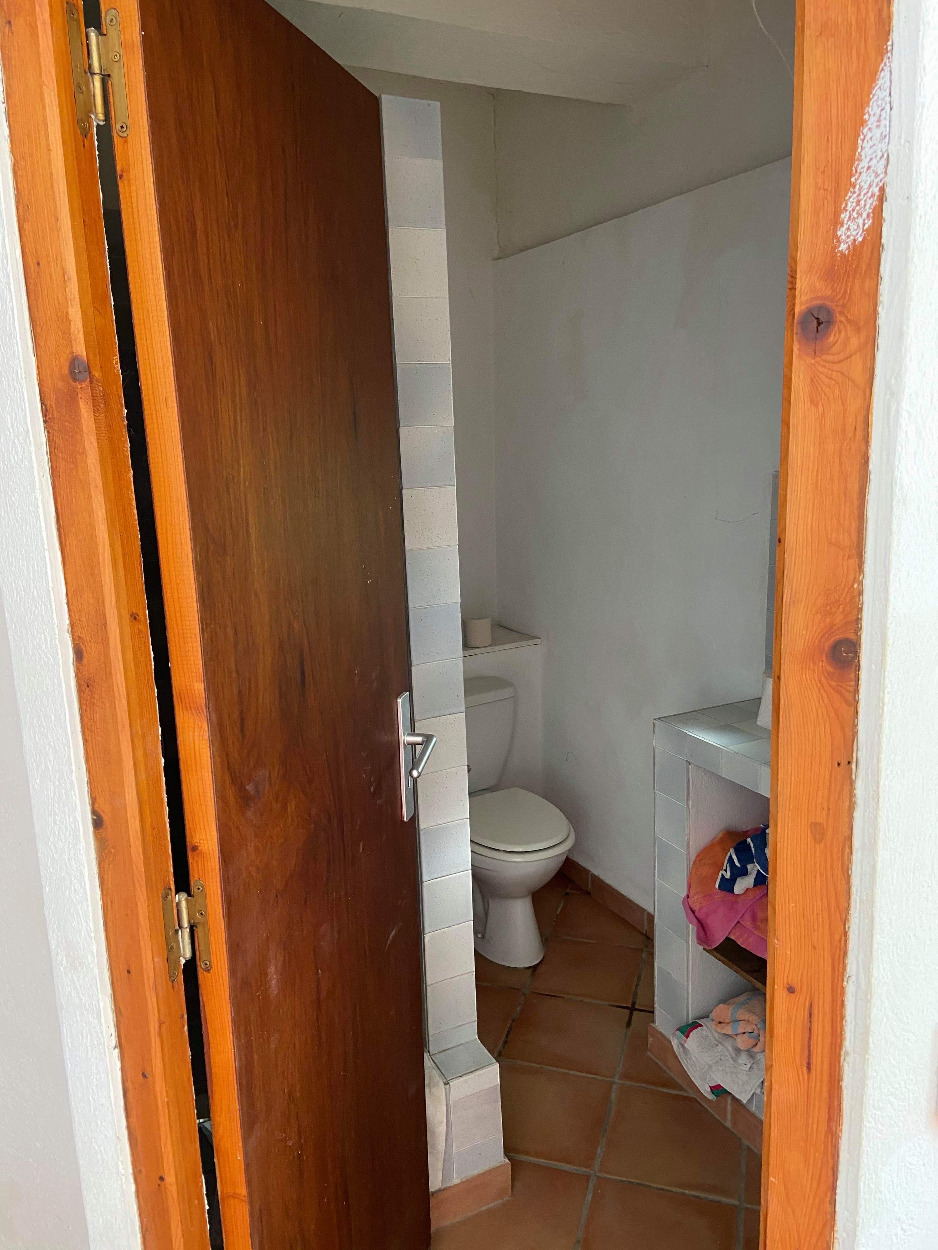

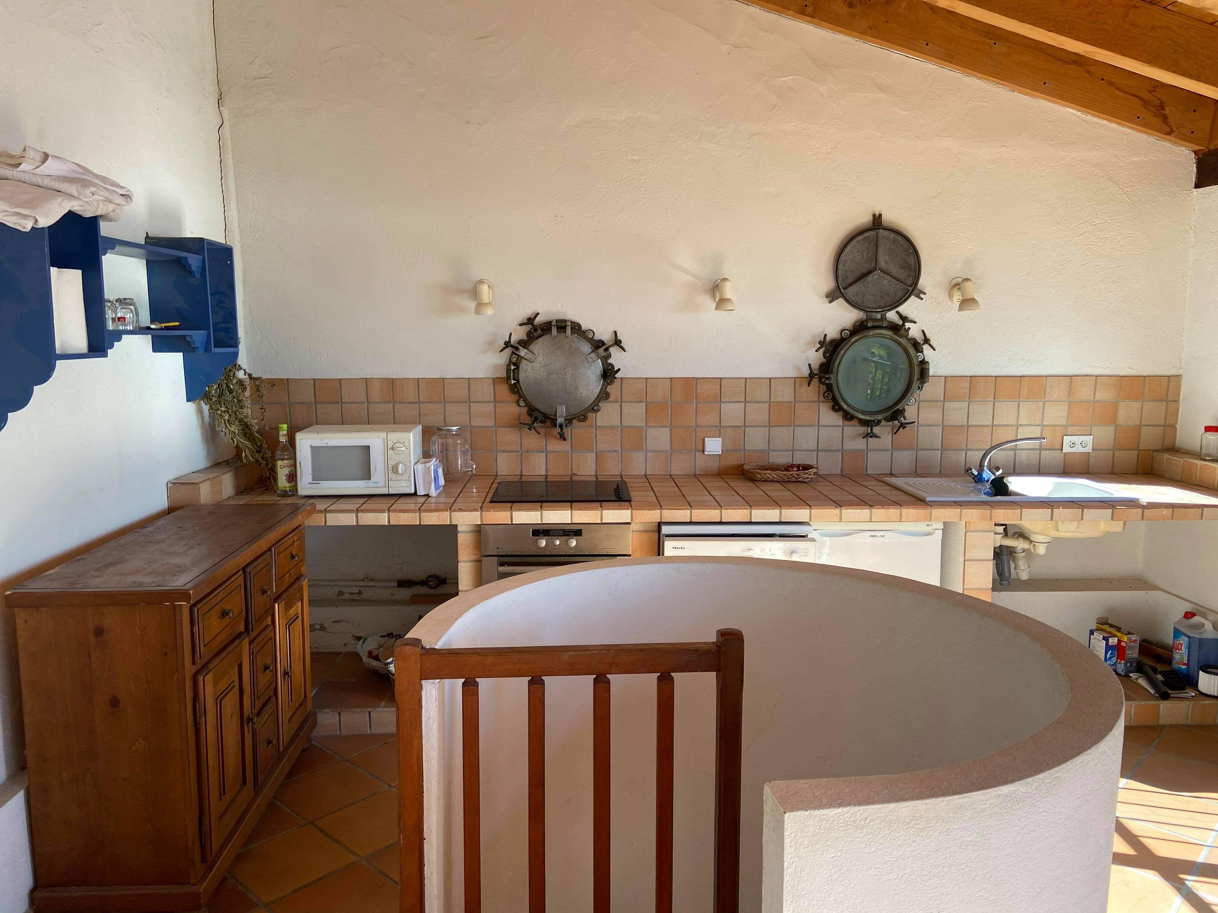

    Voici les plans de l'existant du RDC et de l'étage (maison atypique, bâtiment arrondi en RDC) ; ainsi que les photos de la cuisine et WC existants tout deux face Est.
    On y voit l'espace cuisine à l'étage coté est et les WC en RDC coté est également. Vous trouverez également le plan de surface envisagé pour l'étage, avec une SDB envisagée Nord Est et une seconde Sud Ouest (une autre possibilité serait de faire les 2 SDB au Nord en changeant l'emplacement de l'escaliers.)
    J'aimerais savoir ce qui est concrètement possible niveau plomberie pour l'arrivée et l'évacuation des futures SDB sachant que j'aimerai éviter de faire un faux plafond au R0 pour bénéficier des poutres apparentes.
    Est il possible de passer dans les murs tout en respectant la pente d'évacuation ? (Possibilité de plaquer devant les murs)
    Faut il créer une nouvelle colonne d'évacuation coté Ouest ou Nord ? Si oui combien cela couterait environ ?
    Merci d'avance pour vos précieux conseils !

    Où est la connection à l'égoût de la baraque ?
    Si tu vends une isolation thermique par l'intérieur au client, tu mets ce que tu veux dans le doublage.
    Aucune idée, il n'y a pas d'informations utilisable sur les plans en pdf.
    Re : Question de plomberie (arrivée et évacuation)
    oui il manque sur les plans les points sur les fluides elec évac EF EC donc
    personnellement les plans de m'aident pas ici, des photos aideraient mieux.
    sdb à l'étage il faut donc en PER du 16 EF EC 2 gaines 1 gaine PC 1 gaine éclairage 1 gaine SS 1 tube PVC 40mm.
    pas de saignées à l'horizontale (maximum c'est 40cm) de manière générale on évite.
    si cloison en brique on peut faire des passages à l'horizontale en faisant des petits trous tous les 30cm environ et on utilise les alvéoles de la brique.
    de manière générale il faut privilégier le verticale lorsque l'on fait des saignées pour ne pas atteindre la solidité du bati (élements porteurs).
    après on peut aussi faire une petite gaine technique en placo verticale pour monter les fluides 10x10 ou 15x15
