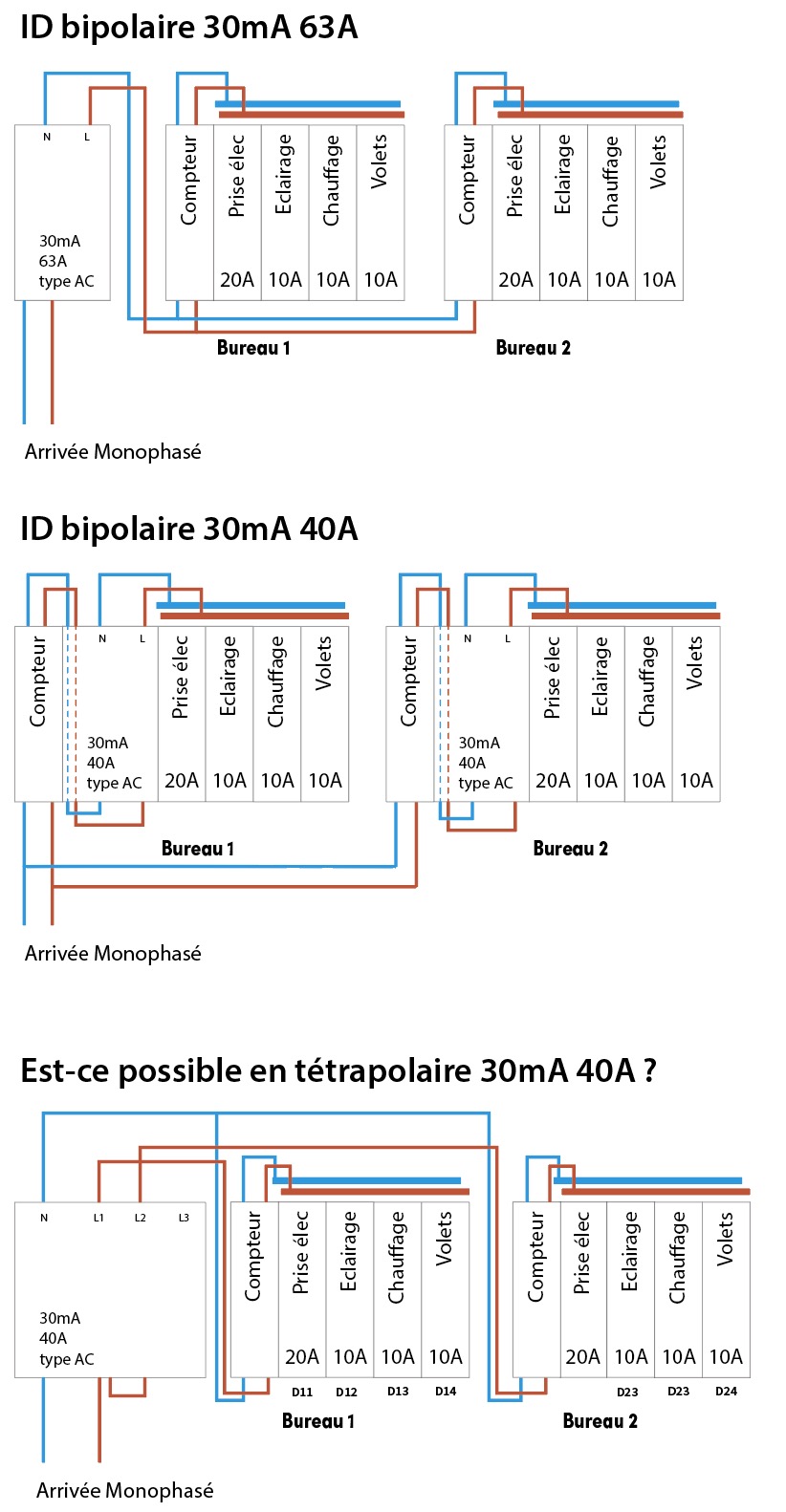

    Sur une installation tertiaire en monophasé de 6 bureaux, j'ai prévu de séparer les 4 circuits de chaque bureau (PC, éclairage, Chauffage et VR) et ajouter un petit compteur pour pouvoir superviser chaque espace.
    Au départ, j'imaginai utiliser 3 x ID 63A 30mA et mettre les bureaux 2 par 2 (norme de 8 disjoncteurs par ID).
    Ensuite, je me suis dit que j'allais mettre des 6 x ID 40A 30mA par bureaux (donc seulement 4 disjoncteurs par ID) pour que chaque bureau soit totalement isolé.
    Entre temps, j'ai hérité de tout un tas d'interrupteur différentiel tétrapolaire (d'une précédente installation en triphasée).
    Un schéma valant mieux qu'un long discours, je me demande si je pouvais faire le branchement comme ce schéma.
    Utiliser 3 tétra 40A 30mA pour remplacer les 6 ID 40A bipolaire.
    Pièce jointe 516440
    Dans l'absolu, si un bureau fait "sauter" l'autre, ce n'est pas dramatique et ça serait le cas si je mettais les bureaux 2 à 2 derrière un 63A.
    En utilisant des 40A, je protège bien chaque N+L1 et N+L2 par une protection 30mA et 40A.
    Tant que j'utilise bien la phase à laquelle est relié le bouton de test, celui-ci sera fonctionnel.
    Merci de vos retours

    Je pense que cela fonctionnerait (mais pas certain).
    Faites un essai pour confirmer et voir si cela saute immédiatement ou pas.

    Oui, un inter différentiel triphasé assurera sa fonction en monophasé.
    Cependant, selon le constructeur, le bouton de test est pris entre le neutre et l'une des 3 phases, voire entre 2 phases. Il faudra rechercher et éventuellement faire des ponts pour son fonctionnement.
    Quant au calibre de l'inter diff, pour respecter la règle de l'aval, tu dois utiliser un 63 A ou en mettre 2 de 40 A puisque tu en as un stock.

    Il ne me semble pas trés logique de regrouper 2 bureaux équipés de PC sous un ID unique ....
    Un pb électrique dans un bureau (quelle que soit son origine) générant un courant différentiel risque de ne pas être apprécié par l'informatique de l'autre bureau.
    C'est pour moi, une trés mauvaise mauvaise idée. Laissez chaque bureau indépendant (ID, DISJ divisionnaires)

    @Carminas : J'ai fait les branchements en test sur l'établi pour juste allumer des ampoules. Et ça fonctionne effectivement très bien.
    Maintenant, à voir en mettant des consommateurs plus gourmand que simplement deux ampoules de 75W.
    Je me limite à 2 bureaux par ID, même si ce principe me permettrait d'en brancher 3… pour rester dans la règle de 8 disjoncteurs par ID.
    @gextor : Les disjoncteurs seraient des CDC840F de chez Hager. Sur le schéma, le bouton de test est entre le neutre et la phase 1 (borne 3) donc il faut impérativement que j'utilise cette borne avec le neutre.
    Pour la règle aval, j'avais compté en utilisant un coefficient de 1 pour le chauffage et 0,5 pour les autres circuits. Soit 1 x 10A + 0,5 x (20A + 10A + 10A) = 30A. Pourquoi me conseillez-vous des 63 ?
    @racard : La protection amont serait le disjoncteur abonné (après le Linky - abonnement 12kVA monophasé). J'aurai donc un bornier de répartition pour les neutres et un bornier pour les phases.
    Mettre deux fils dans une borne d'ID étant proscrit, je n'ai pas le droit de faire un pontage directement en dessous. Chaque disjoncteur recevrait donc un neutre et deux phases depuis les borniers adhoc.
    En réalité, je me dis que ça revient au même que d'utiliser des peignes triphasés pour connecter des disjoncteurs bipolaires, où ce sont 1 disjoncteur sur 3 qui sont connectés à chaque phase.
    La "bidouille" étant que c'est la même phase qui arrive à chaque borne de l'ID.

    @Gextor : Oui, mais le tetrapolaire, c'est 40A entre chacune des 3 phases et le neutre, non ?
    C'est pour ça que j'imaginai qu'un ID pouvait faire 2 x 40 A en lui amenant 2 x la même phase.
    Si ce n'est pas le cas, alors ce que j'ai imaginé n'a strictement aucun intérêt. J'utilise juste une phase du tetrapolaire … et donc je n'ai pas assez d'ID et en plus les tetra prennent plus de place.

    Utilisé en MONOPHASE, il va passer combien sur le NEUTRE ????
    Donc NON CONFORME .....

    @BOB92 : Ne pas connaissant pas plus que cela le triphasé, je n'avais pas pensé à cette subtilité.
    La remarque m'a permis de comprendre pourquoi les phases sont décalées de 120°. Du coup, ce ne serait pas le cas si c'est la même phase que j'envoie sur deux bornes de l'ID et donc le neutre recevrait alors le cumul.
    Merci pour ce retour. J'abandonne l'idée.
    J'utiliserai peut-être mes tetrapolaires mais monophasé tout court (une seule phase) pour limiter le coût initial en attendant d'avoir pu les revendre.

    Attention au risque de surcharge dans le neutre, vous n'est pas en triphasé (où il n'y aurait pas ce problème)
    Si par exemple 30A arrive sur chaque fil de phase, il y aura 60A dans le neutre et le diff cramera
