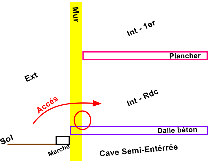

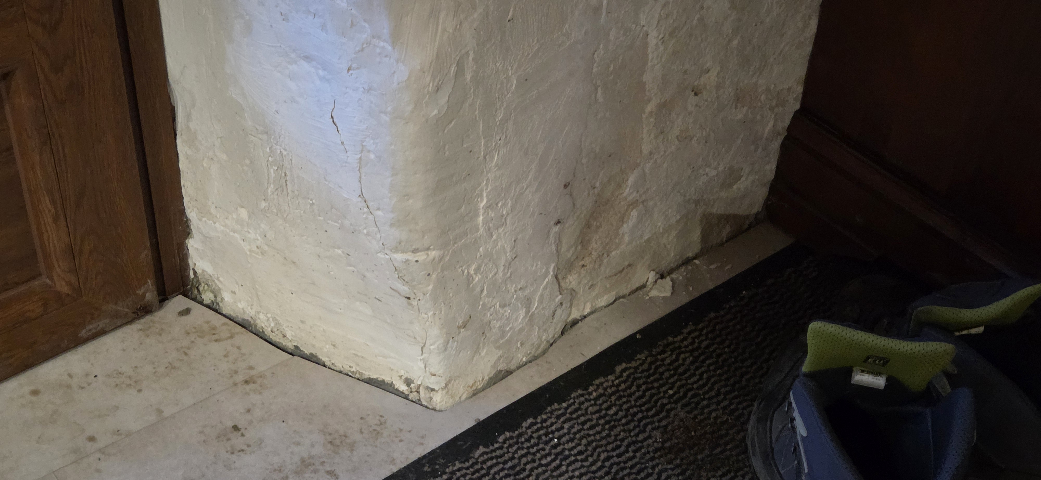

    J'ai un petit soucis sur 2 bas de mur à l'intérieur de ma maison. Ils "poudrent" légèrement sur 10cm. M’empêchant de fixer mes plinthes et salissant le sol.
    C'est une très vieille maison (150-200ans), en encadrement en pierre de tuffeaux (calcaire). Une dalle béton a été coulé au sol.
    La cave du dessous n'est pas particulièrement humide, semi - enterré et ventilé. Mais je soupçonne des remontées d'humidité quand même, étalées sur de nombreuses années, et accentuées par la dalle béton et la peinture non adaptée appliquée il y a 35 ans sur les murs intérieur.
    Je cherche donc à corriger léger symptômes. On m'a donc conseillé un "durcisseur" pour pierre calcaire (non imperméabilisant), et un badigeon de chaux.
    Qu'en pensez vous ?

    bjr:
    il faudrait dèjà définir ce qu'est cette poudre:
    une remontée d'humidité qui désagrège la partie basse
    -du salpêtre:efflorescences blanchâtre?
    -une pierre abimée ou fendue comme on le voit assez clairement sur la photo et qui laisse passer ...sans parler du fait qu'elle semble avoir été rafistolée;
    En tout cas,je ne vois pas ce qui empécherait de fixer une plinthe,si ce n'est le manque de rectitude de l'angle,qui peut être ragrée;
    cdlt
