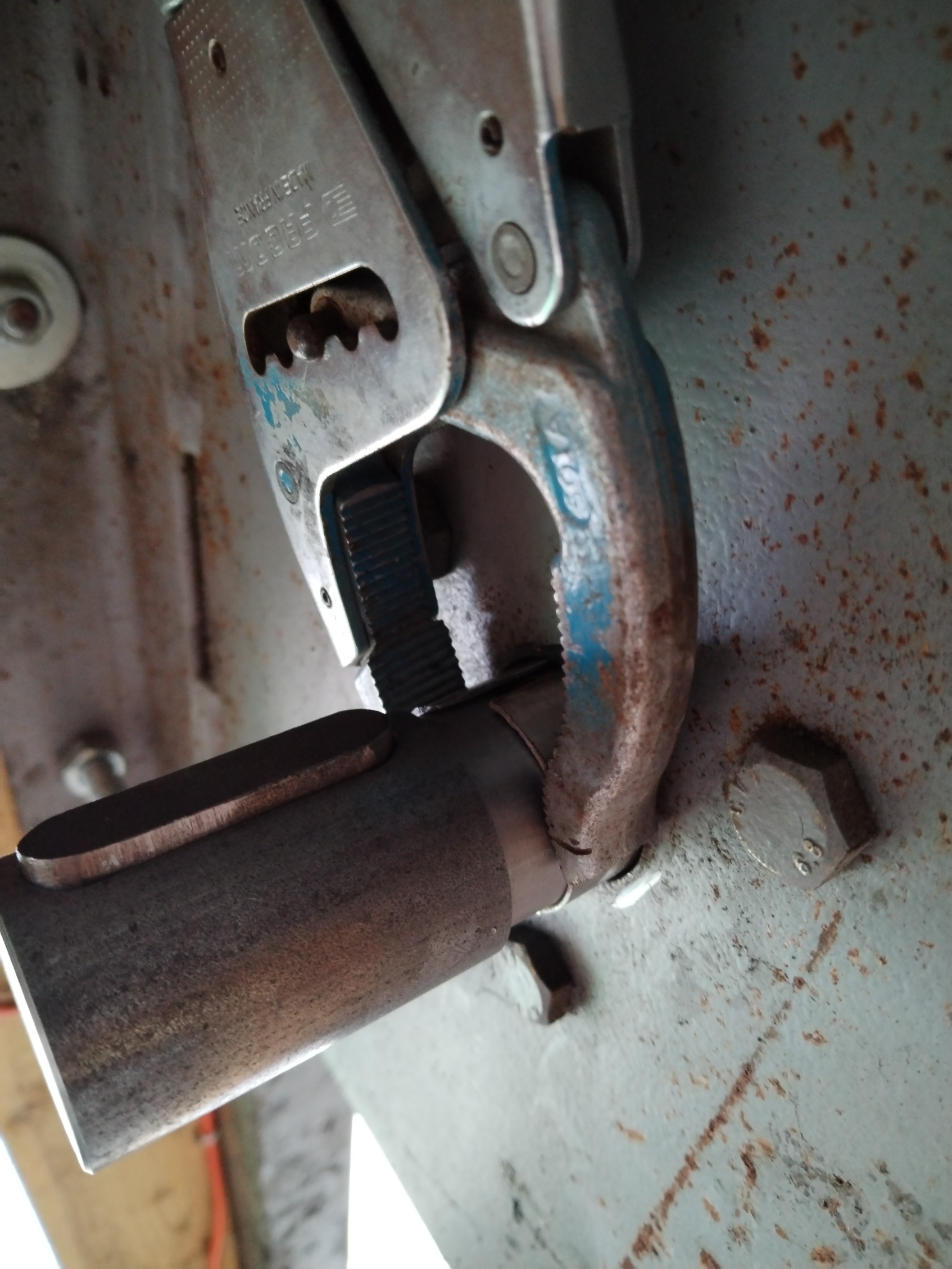

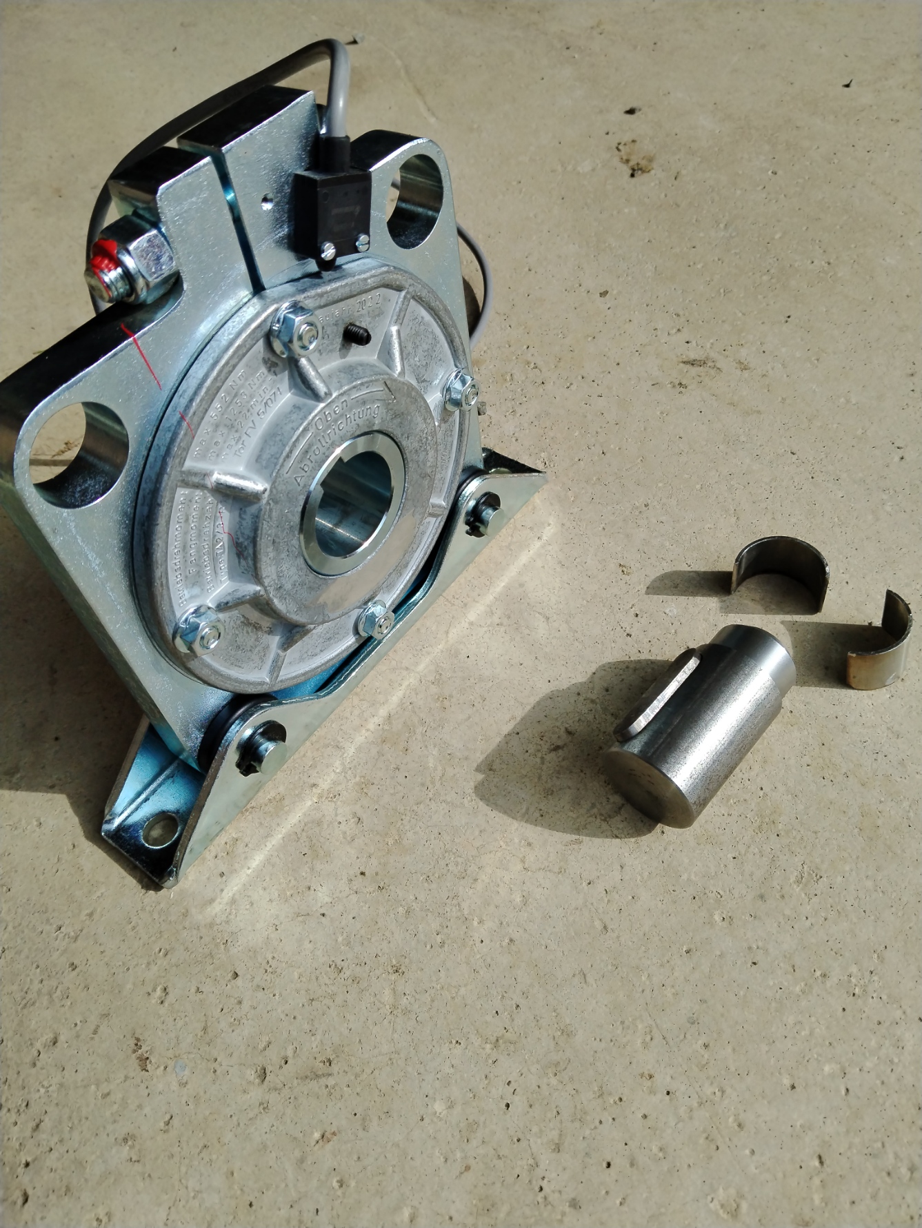

    petit essai par curiosité aujourd'hui (il me manque juste un bout de tube OD de 38x1.5), j'ai donc fait l'essai avec du 38x2 (d. int. de 34).
    Le parachute a du jeu à la fois dans le roulement et sur ces 2 axes de fixations, pas beaucoup mais ça veut dire que ça tolèrera un peu.
    Collage à la superglue pour fixer provisoirement et mesurer le désaccostage.
    A la jauge de profondeur : j'ai à peu près 0.5mm. Même comme ça c'est gérable au pointage et maillet, dès que j'aurai le bon tube pour enfiler je pourrai finir, j'éspère trouver.
    Jusqu'ici tout va bien...

    à la demande générale je reviens ici, le message de racard m'a motivé pour finir entre 2 autres trucs.
    Echec de la soudure, je me suis surestimé sur ma capacité à souder en position à l'électrode enrobée : au pointage je me suis aperçu que je ne vois rien du tout avec l'angle de soudage possible, du coup j'ai fait plus du collage que du soudage, 2/3 coups de maillets ont suffit à m'en apercevoir, j'ai pas insisté.
    Pour autre chose j'aurai pris le risque de faire du collage/soudage...mais là c'est trop risqué si je m'en aperçois quand le parachute s'actionne...
    Donc pas le choix il faudra que je dépose le tambour pour être à l'aise pour souder, à suivre...encore.

    Pour simplifier, prends des électrodes inox, les points ne brulent pas, points que tu fais tranquille, ne pas chercher à faire un cordon d'un seul coup si tu ne sais pas faire .
  12. #252
    popop
    Re : choix entre soudure ou boulon sur un axe de rideau métallique
    C'est de l'électrode inox que j'ai, le problème c'est vraiment la position qui m'empêche de voir correctement, sur un bout d'échafaudage avec un chevron qui me cache la vue et me rend l'angle de vision pas optimal pour mes compétences à l'electrode enrobée. Au sol ce sera beaucoup plus sûr, à moins que je trouve un TIG entre temps, là je pourrai souder que d'un oeil en faisant le poirier.
