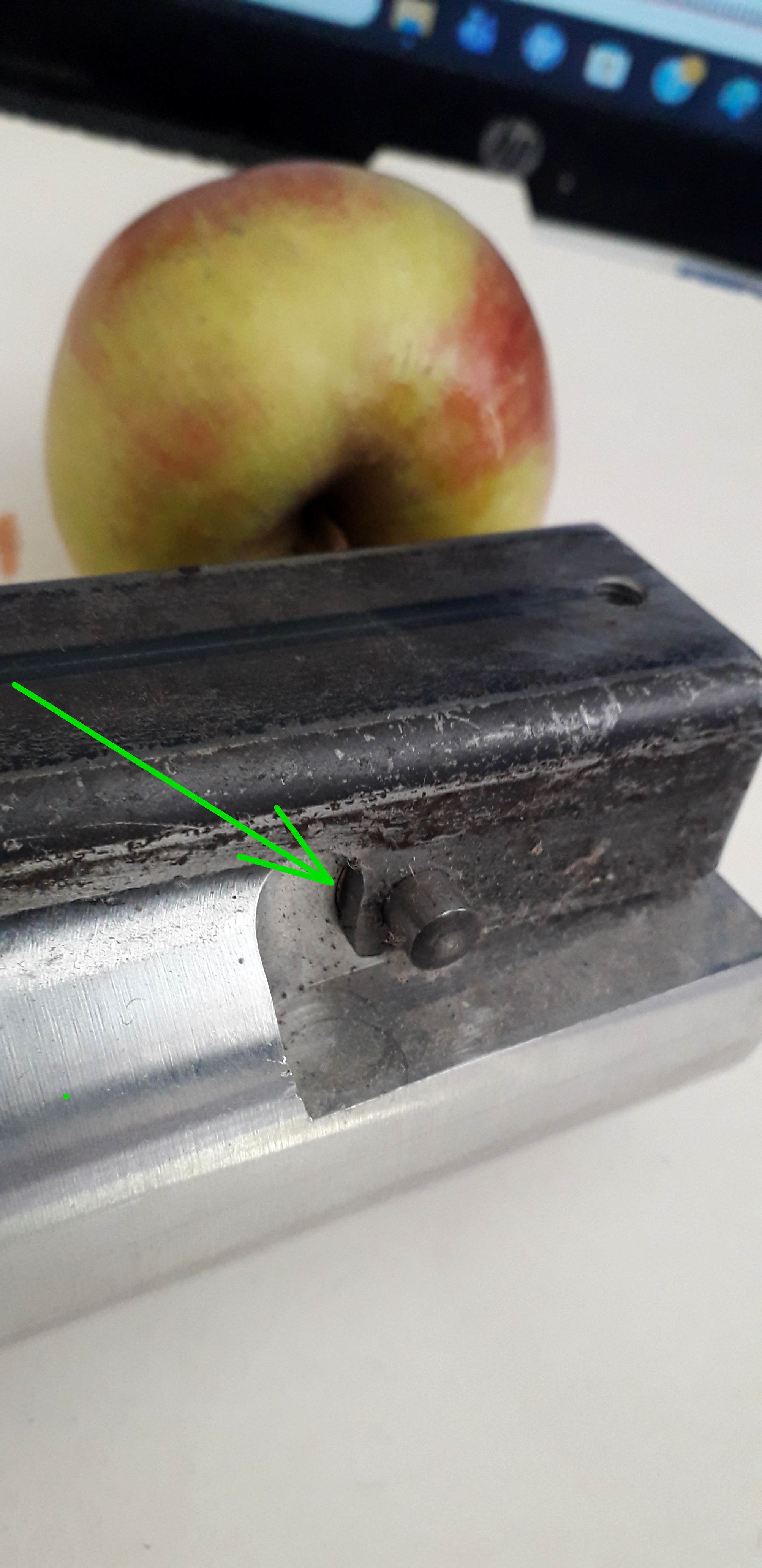

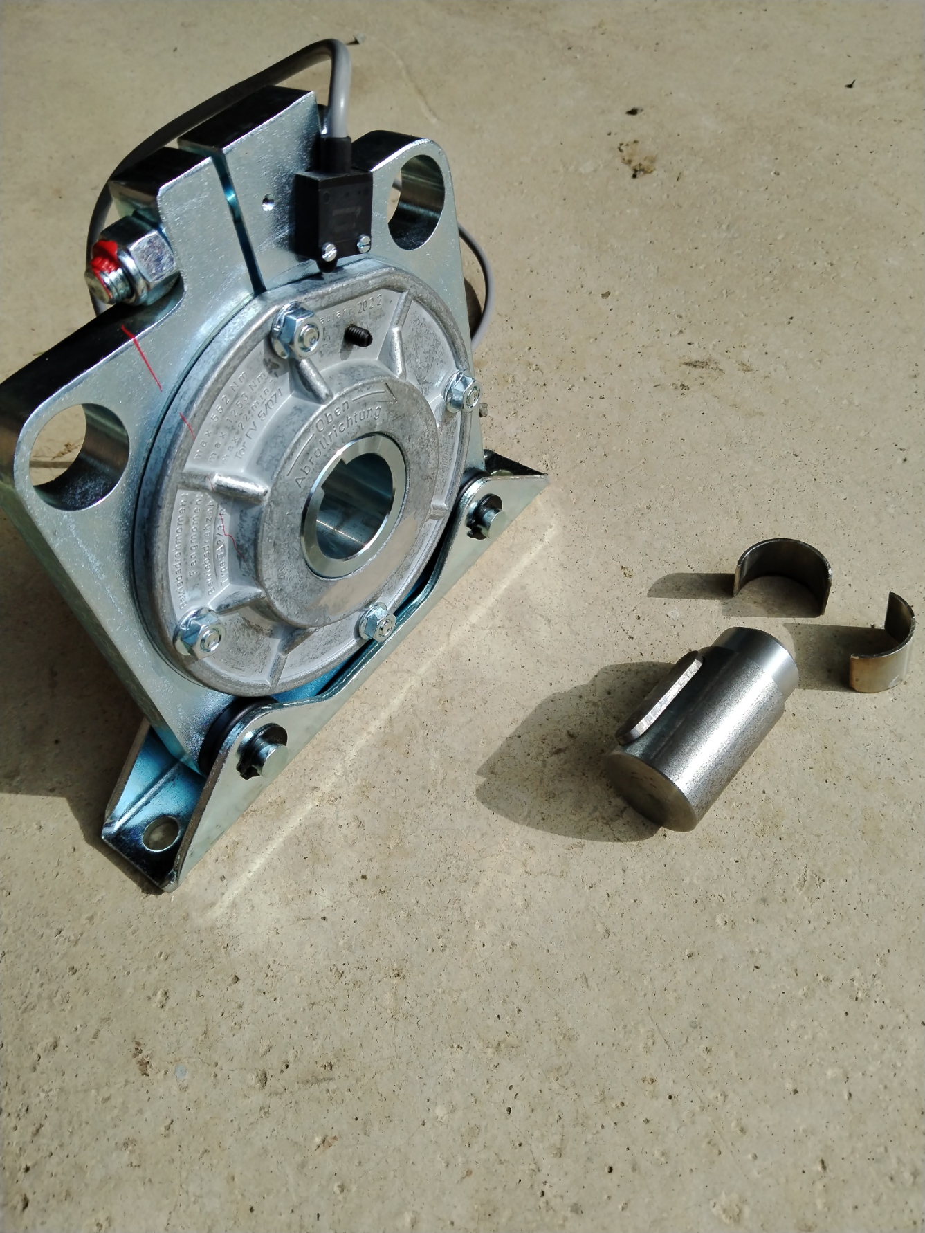

    oui, elle est trouvée depuis le #43 et adaptée depuis hier avec ça :
    Nom : IMG_20260221_160440.jpg
Affichages : 94
Taille : 320,4 Ko
    le demandeur dispose d'un peu de temps avant de faire la modif mais la modif doit être réalisée suffisamment vite pour pouvoir remettre le volet en service, il faut donc qu'il fabrique un outil de centrage et d'alignement précis avant d'opérer,
    c'est fait, voir juste au dessus.

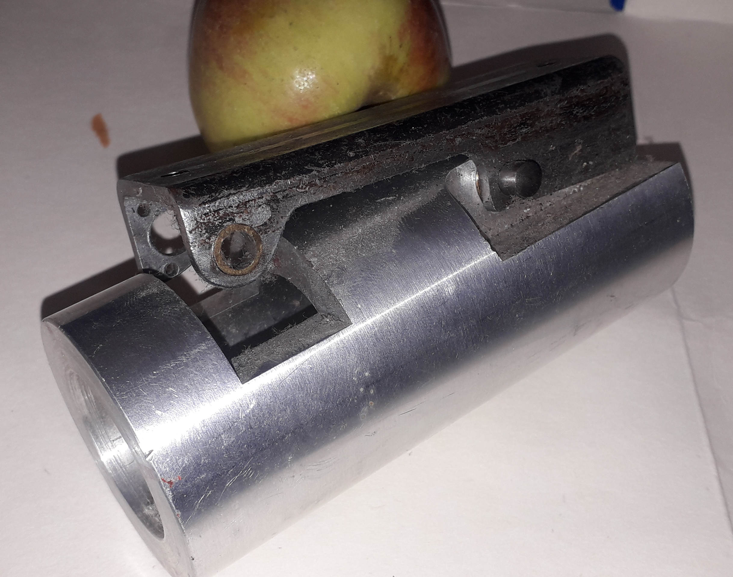

    pour jeanyves56 qui pense que je suis un bon à rien en mécanique :
    voici un exemple avec un peu de serrurerie moins de 1% (métier du bas de l'échelle il parait) un outillage de fraisage fait il y a plus de 20 ans, sans jeu mesurable avec des paliers en bronze je ne retrouve plus le porte fraise réalisé sur mesure avec des dents en carbure récupérées sur une lame de scie circulaire.
    outillage pour fraiser un vilebrequin foutu et mettre une clavette plus large.

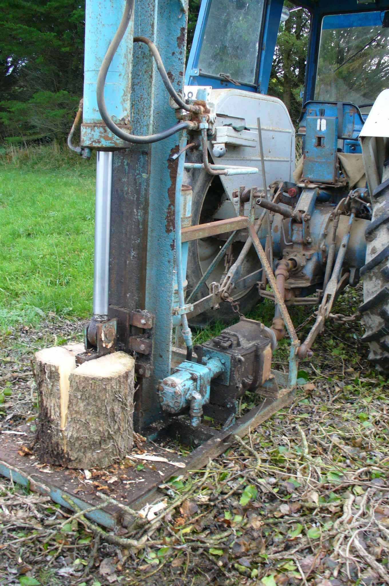

    une autre de mes fabrications en serrurerie , une fendeuse hydraulique en service ...
    et il y en a bien d'autres puisque tu as des doutes ...
    Dernière modification par JeanYves56 ; 22/02/2026 à 17h21.

    c'est très bien ça évite bien de transpirer lorsque l'on manie la hache !!
    Par contre, Je ferais une remarque: si tu avais remonté la pompe à la hauteur de sortie du cardan ça lui éviterait bien un tel travail, le pauvre !!
  17. #227
    JeanYves56
    Re : choix entre soudure ou boulon sur un axe de rideau métallique
    Ca n'avait pas grand interet , la transmission fonctionne comme cela depuis 30 ans ,
    je l'ai vendue recemment .

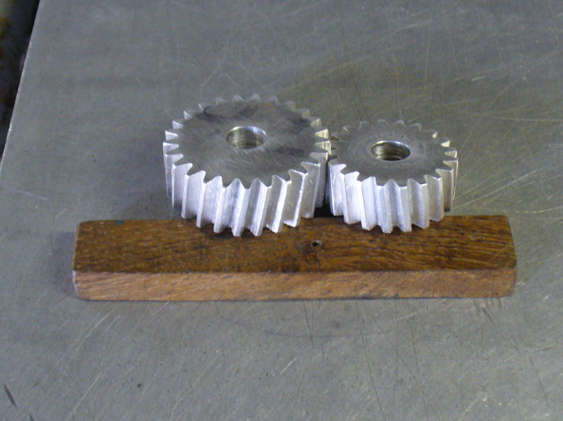

    L'album des bricoles faites au fil des années :
    machine à corder les raquettes de tennis , un peu plus d'usinages

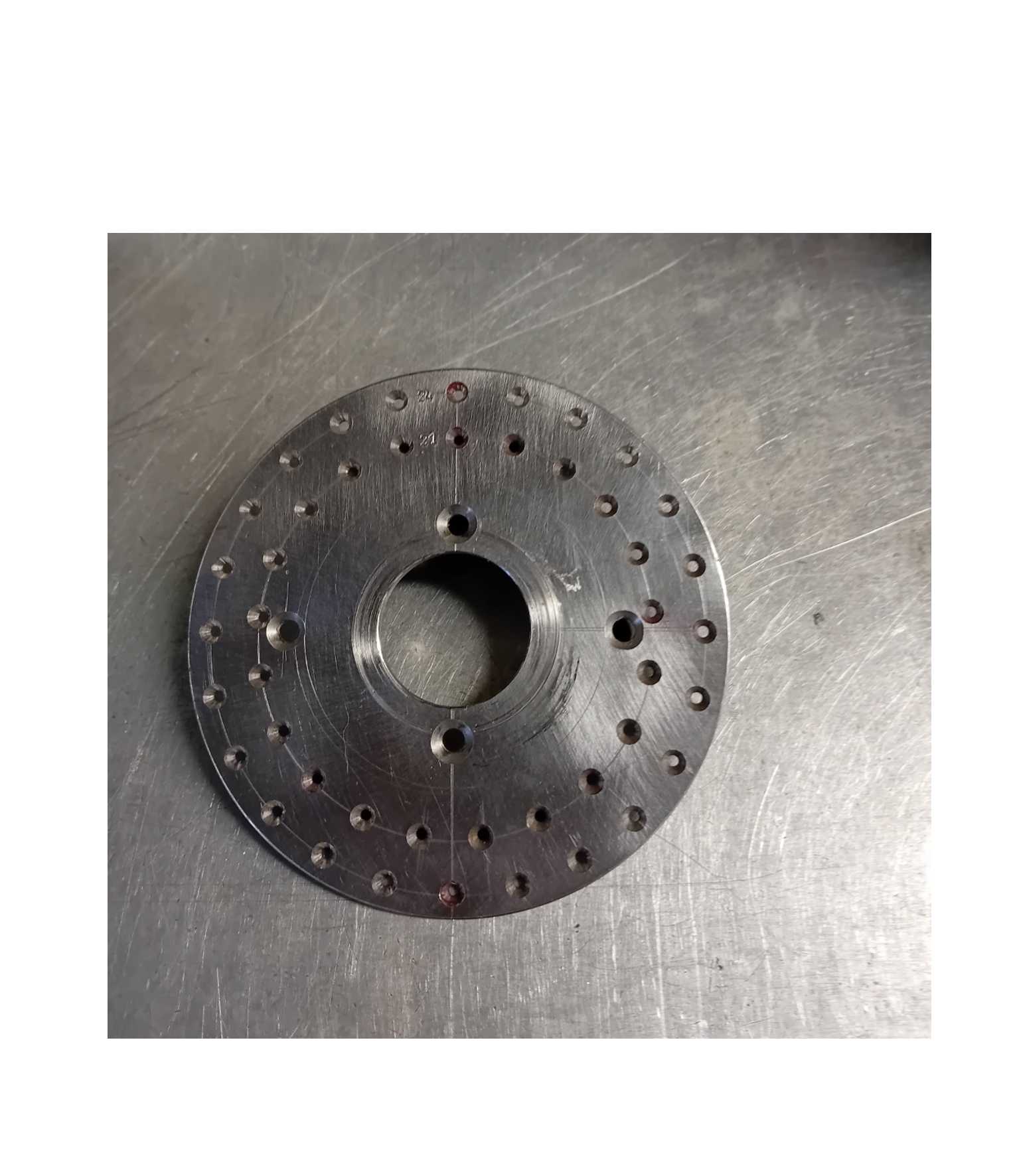

    Voila ce que l'on peut faire en tracer , pointer , percer , tous les trous sont dans une bonne tolerance de precision , et je ne dois pas etre le seul à pouvoir le faire ,
    j ai realisé 2 disques à trous , nombre different , pour mon diviseur , outillage qui me sert en fraisage notamment pour faire les roues dentées , comme celle que j'ai mis plus haut . .
    ok , ce n'est pas de la chaudronnerie ! ...
    Dernière modification par JeanYves56 ; 23/02/2026 à 09h57.

    pourquoi faire un plateau à trou par traçage quand on a déjà un plateau diviseur?
  26. #236
    JeanYves56
    yadnoo
    j ai fait un diviseur avec un reducteur de vitesse de moteur Leroy Somer , il a une reduction de 1/20 e , ce qui me suffit .
    un diviseur du commerce coute tres tres cher , meme d'occasion
    il m'est arrive de l'utiliser pour faire des engrenages , des cles de serrure à pompe etc ...
    Dernière modification par JeanYves56 ; 23/02/2026 à 10h21.

    popop
    bonjour à tous,
    à la demande expresse et amicale de racard, voici les dernières nouvelles : le parachute est en commande depuis le 15/02, le fournisseur m'a baladé pendant 15 jours mais ça devrai plus tarder à arriver, à priori entre le 06/03 et le 09/03.
    Donc rien de réalisé pour le moment puisqu'il faut que je le fournisse à l'usineur, je ne fais jamais confiance aux cotes plan.
    Je ne manquerai pas de partager quand j'aurai des choses intéressantes à partager, que ça fonctionne ou pas !

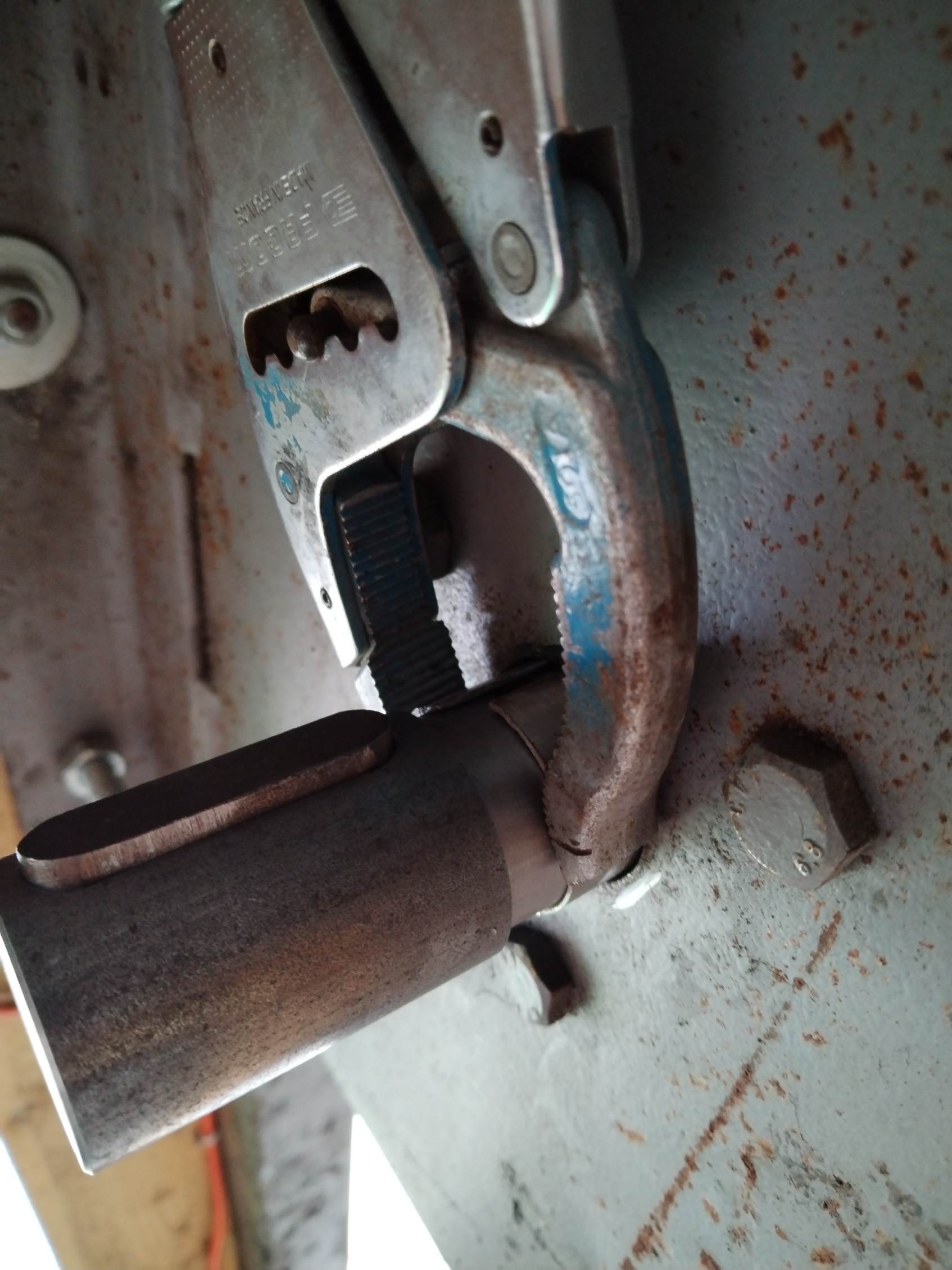

  29. #239
    popop

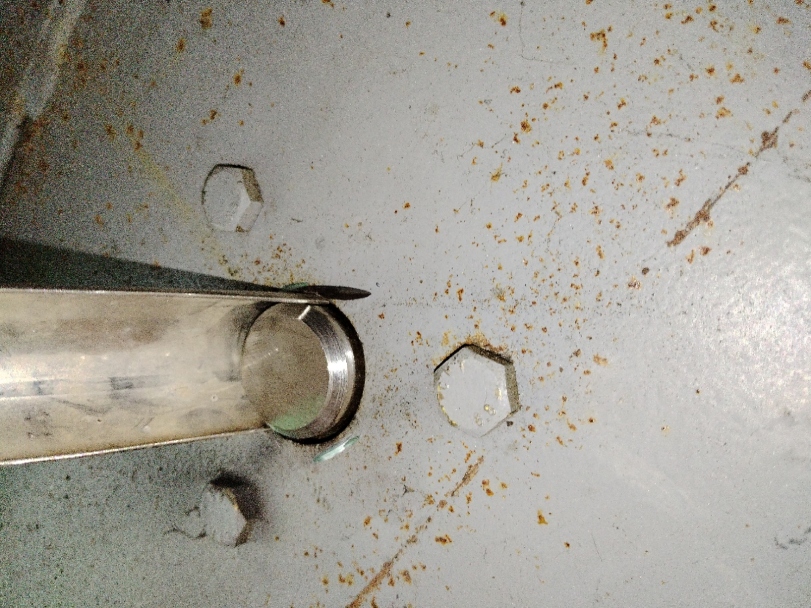

    petit essai par curiosité aujourd'hui (il me manque juste un bout de tube OD de 38x1.5), j'ai donc fait l'essai avec du 38x2 (d. int. de 34).
    Le parachute a du jeu à la fois dans le roulement et sur ces 2 axes de fixations, pas beaucoup mais ça veut dire que ça tolèrera un peu.
    Collage à la superglue pour fixer provisoirement et mesurer le désaccostage.
    A la jauge de profondeur : j'ai à peu près 0.5mm. Même comme ça c'est gérable au pointage et maillet, dès que j'aurai le bon tube pour enfiler je pourrai finir, j'éspère trouver.
    Jusqu'ici tout va bien...
    Dernière modification par popop ; 10/03/2026 à 15h49.
