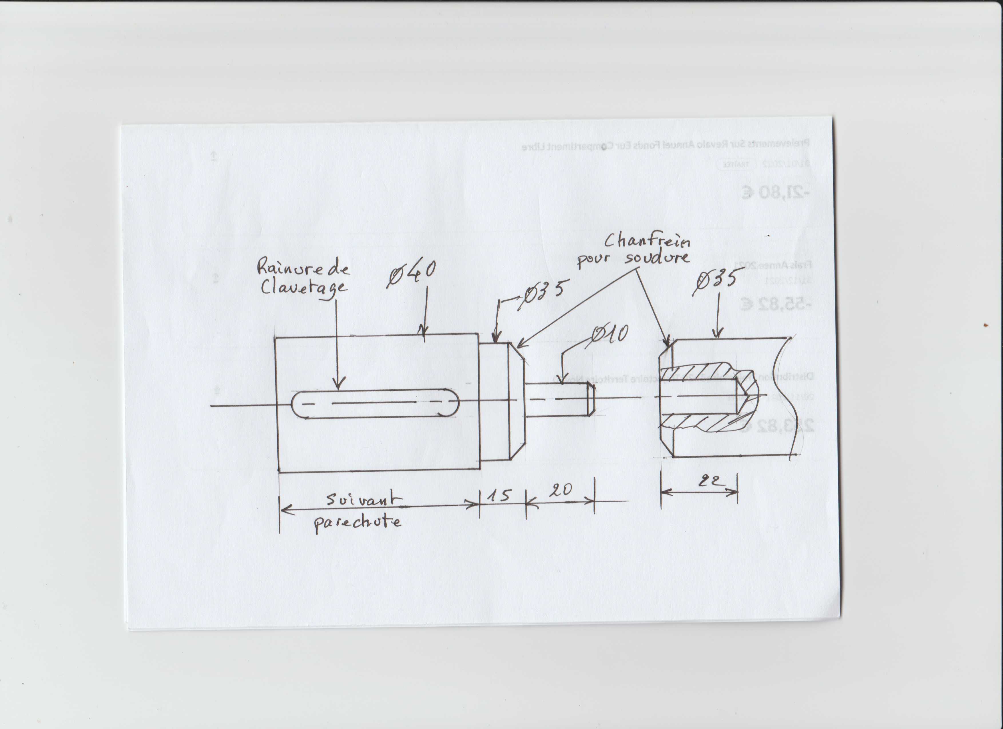

    je peux vous faire un dessin de cette piece , à faire au tour , avec sa rainure de clavetage

    le plan quand meme ! ...
    il est jolie ce plan mais je considère que la tige filetée reste la meilleure solution car on pourra régler le faux rond avant la soudure, en limant le bord de l'arbre 35mm.
    de plus la tige filetée permet aussi de résoudre le défaut de coaxialité car si le pion est au centre et que le trou est loupé alors le rondin tournera en patate !

    C'est ma solution la meilleure (forcément), pas de perçage, pas 36 opérations : juste un bout de tube 38mm ép 1.5 (standard OD ou SMS), coupé en 2 longitudinalement pour avoir 2 demi-coquilles qui enserrent les 2 arbres. Pas de mesure, pas de traçage, pas de jeu à l'accostage, tout ça presque sans rien faire.

    si maintenant on ne sait plus faire un trou de Ø 10 avec precision , c 'est desesperant !!

    Les autres savent, pas moi, et comme c'est moi qui fait...en fait tu fais un raccourci sans prendre en compte ce que j'ai déjà dit : je ne suis ni méticuleux ni patient, donc je me garde cette solution sous le coude parce qu'il faudra l'être pour la mettre en oeuvre. Il faudrait en plus aussi que j'achète un pointeau et des forêts.

    petit test avec tube 38x1.25 SMS trouvé et coupé, ça passe la joue, il faut que je trouve le même en OD pour avoir 1.5 d'épaisseur et arriver pile à 35 de diamètre :

    on peut faire ce genre de choses sur un escabeau ! , faut pas vouloir faire à Ø 10 d un coup
    ce qui est utopique c'est ton assemblage par tige filetee avant de souder , il te faudra bien percer et tarauder l axe , ensuite retoucher les faces de Ø 35 à la lime c'est mission impossible , donc du n'importe quoi !! comme de ne pas faire une piece d'adaptation sans outillage de mecanicien ,

    [QUOTE=JeanYves56;7347873]
    percer au centre à la main levée bonjour la précision...
    tu voulais percer avec ton rondin , qui s appiui sur quoi ?? le bout de l'axe , c'est a dire rien de stable !!!!!!!!!!!!!,,
    il est tres aise pour quelqu'un qui sait le faire de pointer au centre
    l'outillage s'appuie pas sur le bout de l'arbre il est en position par un alésage monté un poil serré, mais c'est trop tard !
    car le chanfrein sur l'arbre il est réalisé à la fin pas au début !!!
    donc c'est foutu pour un outillage de percage il reste juste 5/10 de disponible !
    message 92 il y a 6 jours ouillage de percage par retournement le rondin claveté c'est aussi l'outillage de percage par retournement...
    bonsoir à tous
    soudure avec chanfrein diamètre 35 pénétration du cordon 3mm largeur du cordon 5mm contrainte tangentielle 6N/mm², avec un couple de 100daNm.
    par contre vu le bout qui dépasse la seule solution pour tenir le rondin à souder c'est de percer celui ci pour une tige filetée M6.
    en profiter pour le tourneur de réaliser dans ce rondin 40mm avec rainure de clavetage un outillage de percage de l'arbre existant 35mm, par retournement.
    c'est à dire un alésage 35mm profondeur environ 5mm (mesurer au pied à coulisse) le rondin est percé à 5mm sur la longueur.
    pour pouvoir percer au centre de l'arbre 35mm un taraudage M6 d'environ 20mm.
    ensuite on finalise le rondin sans avoir besoin du tourneur en percant à 5.5 puis à 6 avec une visseuse le rondin est prêt à être fixé par une tige filetée sur l'arbre de 35mm.
    à la fin le rondin 40mm est soudé sur l'arbre de 35mm au bout on verra dépasser l'outil de percage qui aura été utilisé une seule fois prévoir donc environ 10mm de plus sur la longueur pour cet outillage de perçage.
