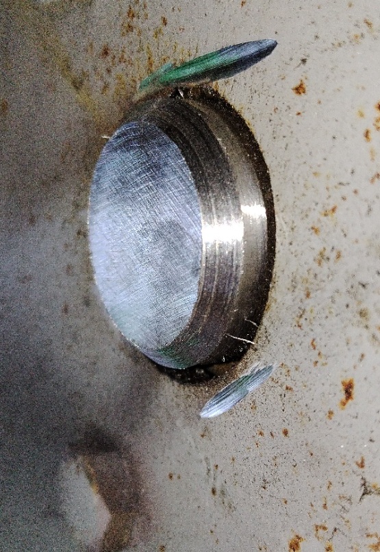

    popop
    Re : choix entre soudure ou boulon sur un axe de rideau métallique
    je voulais pas trop m'avancer sur le sujet de la mise en place avant de valider quelques points vus ce matin :
    *le chevron qui empêchait l'accès est enlevé, pas besoin de remplacer la partie enlevée ni renforcer, ce qui m'a permis de passer à la suite.
    *position et dégagement de l'accès au bout d'arbre à souder sont OK, j'ai pu blanchir l'axe et faire l'essai de chanfrein, profondeur à ajuster plus tard : IMG_20260221_091819.jpg
    *j'ai pu visualiser beaucoup mieux l'espace entre l'axe et la joue, environ 2mm de jeu.
    *il est inenvisageable de bouger l'axe dans la joue, ça impliquerai de démonter le moteur puis la joue à l'autre bout qui bloquent l'ensemble latéralement
    Pour abouter correctement, ce sera donc 2 demi-coquilles ép 1.5mm max d int 35mm enfilées dans ce jeu de 2mm, après coulissage du palier pour avoir assez de longueur, ça lui évitera au passage de chauffer, aucun risque non plus d'amorçage dans le roulement, la pince sera directement à côté du chanfrein sur l'axe rapporté.
    Je n'aurais plus qu'à pointer en fond de chanfrein avec les 2 demi-coquilles en place et les tourner pour avoir mes 4 points.
    Dernière modification par popop ; 21/02/2026 à 10h39.
  29. #179
    JeanYves56
    bjr :
    une autre possibilité est de percer en trou de Ø 10 , bien au centre de cet axe et de faire une piece de Ø 40 pour le parchute avec un embout de Ø 10 longueur 20 mm pour la guider
    je peux vous faire un dessin de cette piece , à faire au tour , avec sa rainure de clavetage
    Dernière modification par JeanYves56 ; 21/02/2026 à 10h42.
  30. #180
    popop
    oui, comme un pion de centrage ?
    si c'est l'idée j'y ai déjà pensé mais non retenu parce que le truc c'est que ça nécessite plus de précision pour trouver le centre, puis le percer en restant au centre (je n'ai pas de pointeau), et une fois que c'est fait c'est pas réversible en cas d'erreur (je suis pas patient, pas méticuleux)
    Merci pour la proposition de dessin, je la garde sous le coude
