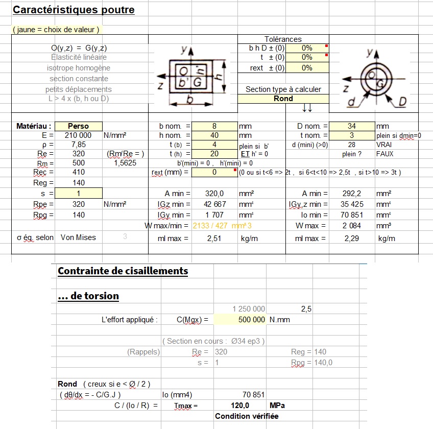

    Rbjr,
    Cette formule est bonne. Pour le calcul numérique, je n'ai pas vérifié.
    J'ai vérifié, c'est correct aussi (59 MPa pour 500 N.m sur Ø35)

    La formule est correcte
    et N/mm² = N.mm /mm^3
    Je n'ai pas saisi le raisonnement de l'IA qui passe par un diamètre plein pour déterminer la largeur de la couronne (Øext et ep. soudure).
    SH42, il me semble que pour résoudre avec les proportions, il faut considérer les Ø^4 (moment quadratique polaire)
    500 N.m me semble trop optimiste , j'admettrais peut-être 850... mais sans connaître exactement le surdimensionnement du moteur existant... il faudrait voir les abaques de SIMU pour se faire une idée plus précise.
    Noter aussi que la fusée (le tube Ø40x2.5) reprendra un peu de l'effort (à calculer avec un système d'équation où les déformations angulaires des 2 pièces s'égalisent)
    mes résultats pour 120 MPa :
    Ø34x3 à 500 N.m
    Ø34x7.5 avec 850 N.m (l'arbre abouté fait Ø34 n'est-ce pas?)

    Ø34x3 à 500 N.m
    , ce sera 34 ou 35, selon méthode de centrage que je dois encore définir (je me débrouillerai pour cette partie, j'ai bien noté les conseils y afférent)
    si je comprends bien et pour résumer, avec un arbre abouté de 34mm : chanfrein profondeur 3mm rempli au soudage=500Nm de résistance théorique, pour 850Nm il faudra un chanfrein de 7.5mm ?
    Le calcul lié à la chute du rideau métallique ne prends pas en compte les frottements du rideau à l'entrée des coulisses (les lames forment un angle à 45° environ à l'entrée des coulisses), dans les coulisses et autour du moteur, c'est calculé en chute libre.

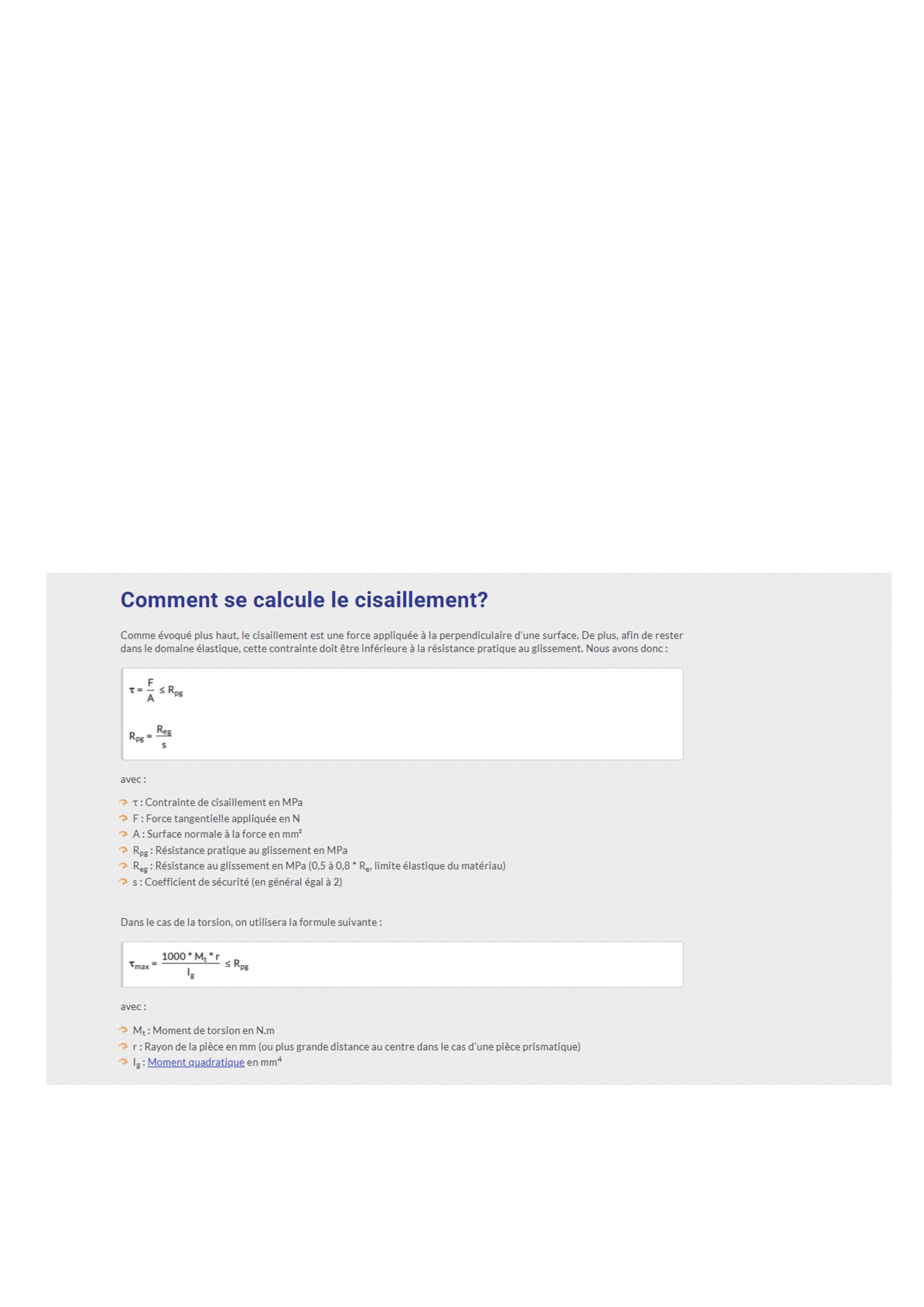

    Calculé traditionnellement , partant d'un cordon de 300 mm2 ( Ø 35 prof 3mm ) , de baguette acier à 45 daN/mm2 ,
    je trouve un couple résistant au cisaillement de 1180 Nm , ce qui fait un coef de securite de 2 .

    oui il est tout a fait possible de souder avec des baguettes inox , nuance AISI 308 par exemple ,
    le résultat sera equivalent qu' avec des baguettes basiques , info données post 118
    Toujours avec un cordon de 300 mm2 ( Ø 35 prof 3mm ) , baguette acier Inox à 52 daN/mm2 ,
    je trouve un couple résistant au cisaillement de 1910 Nm , ce qui est bien superieur .
    C'est bien cela
    Je n'avais pas bien enregistré ton post #70... (sans savoir calculer l'effort 'réel') :
    à 750 N.m, la profondeur de soudure (Reg 120 MPa) d'un Ø34.5 (...) devra être de 5.4mm

    JeanYves,
    Ø35 prof.3 = 300mm² ok , mais Tau cisaillement de torsion = Couple /(Io /Rmoy) , avec Io = pi *Dmoy^4 /32
  23. #143

    Nalphi
    J'avais trouvé la formule dans ce document entre temps ,
    formule qui permet de calculer la contrainte par torsion dans le cordon de soudure , qui est faible d'ailleurs ,
    tandis que moi je suis resté sur le calcul de la résistance de ce cordon de soudure .

    Pour la route , une petite vérification de la contrainte dans cette soudure, partant du couple de 500 Nm ,
    Ø ext 35 , hauteur de cordon 5mm , 471 mm2
    Io = 5.44 cm4 , module 3.10 cm3 , on obtient une contrainte 161 N/mm , soit 16 daN/mm2 ,
    qui est mediant des caracteristiques de l'acier du cordon , electrode rutile 34 daN/mm2

    Je ne m'explique pas pourquoi mais j'ai un facteur de 2 avec le Io et le module de JeanYves56. Je trouve Io = 108918,7 mm4 et Io/v = 6223,9 mm3.
    Io = pi *Dmoy^4 /32
    Sauf si l'on explicite à quoi est égal Dmoy, cette formule est fausse car D^4 - d^4 ne peut pas être équivalent à [(( D + d )) / 2 ]^4 car lorsqu'on développe D + d au carré, il y a 2D x d qui apparait lorsqu'on développe l'expression.

    bjr :
    trouves toi un calculateur de moment d'inertie
