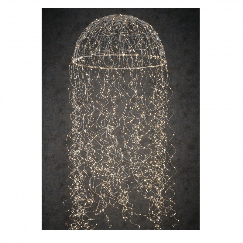

    Je cherche à décorer ma cage d’escalier de 3 étages avec une répétition d’un luminaire à chaque palier soit 3 luminaires.
    En l’occurrence ces luminaires :

    Ils sont aujourd’hui alimenté par un câble 2 fils qu’on connecte à un transfo 15,5V - 31W
    Je cherche une solution pour les suspendre tous au même câble dans ma descente d’escalier et les alimenter au niveau du 3eme étage sur le réseau d’éclairage de la cage.
    Sauf que je n’arrive pas à savoir si je peux :
    - prolonger le câble d’un «*méduse*» et le raccorder à la «*méduse*» suivante créant un réseau en série ? Mais comment les raccorder joliement et discrètement ?
    Ou
    - prolonger chaque câble de chaque luminaire pour arriver en haut avec les 3 câble (pas très esthétique) et les raccorder à 3 transfo que je raccorderai ensuite à mon réseau.
    - puis je acheter un transfo plus puissant pour alimenter les 3 «*méduses*» en même temps ?
    Merci pour ces premières réponses et précisions.
    Bonne soirée.

    Citation Envoyé par LolaM Voir le message
    ... Ils sont aujourd’hui alimenté par un câble 2 fils qu’on connecte à un transfo 15,5V - 31W ...
    Je pense que ce n’est pas un transfo mais un driver. Tu ne précises pas si c’est du continu ou de l’alternatif, ni si l’éclairage comporte une animation. Comme toutes les LED, ce n’est pas la tension qui alimente le groupement, mais un courant qui doit être limité. La solution la plus sage, c’est de conserver les drivers, sur la même source 230V pilotée par l’interrupteur, et de se débrouiller pour dissimuler les fils basse tension.
    Édit: s’il s’avère que le driver délivre du continu, il serait possible de remplacer les trois drivers par une alimentation unique (transformateur + redresseur) suivi d’une résistance par pieuvre, à définir pour limiter le courant à une valeur convenable.
    Comme l’intensité reste faible et isolée du secteur, il est possible d’utiliser du fil très fin, de couleur facile à dissimuler.

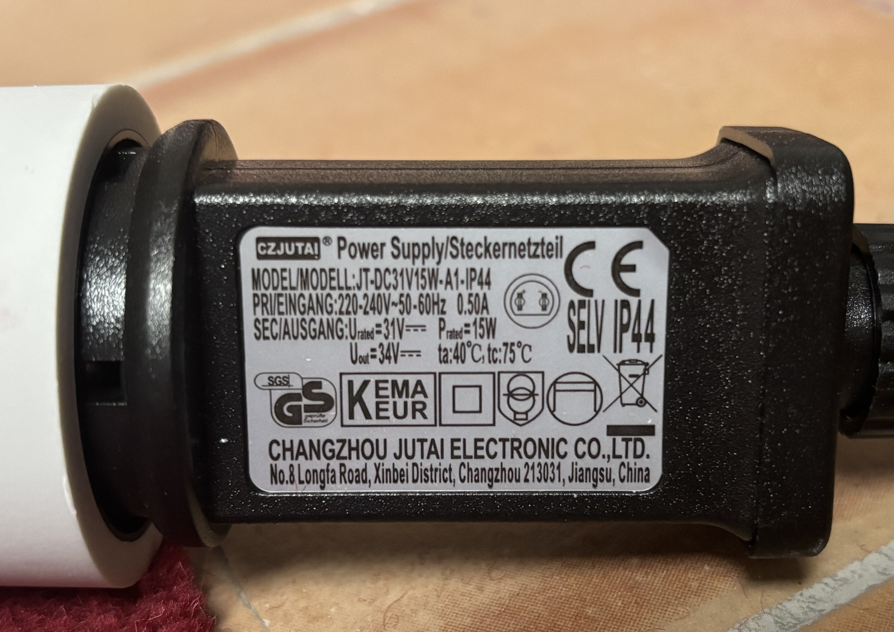

    Voilà la photo du transfo ou driver (je suis loin d’être une experte en la question).
    Merci beaucoup pour les retours à venir.
    Bonne journée à tous !

    Re : Alimenter plusieurs guirlande led sur un même interrupteur
    ... Voilà la photo du transfo ou driver ...
    Bingo! J’ai les mêmes sur mes guirlandes de Noël! 31V et 15W. Je les trouve peu fiables mais aussi elles fournissent un courant inconnu (qu’il serait intéressant de mesurer (pour le ”reproduire") avec une alimentation continue commune mais une limitation indépendante.
    Tu n’as pas répondu sur le fait de savoir s’il y avait une ”animation" de la luminosité avec un bouton de choix parmi huit programmes.

    lutshur
    https://www.czjutaipowersupply.com/p...ab-description
    "Output: 31V 15W; // Compatible for 15W and below as amperage isn’t forced"
