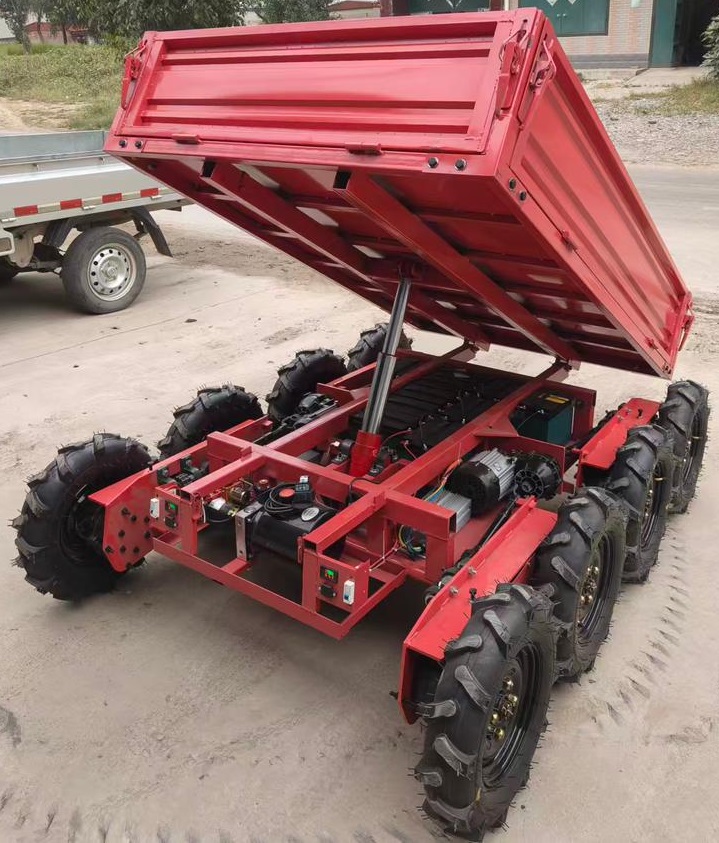

    Je souhaite piloter un chariot avec ma radiocommande Futaba 2.4GHZ
    Quelqu'un aurait déjà interfacé un récepteur avec un controleur de moteur brushless (2kw)

    Pour la sortie du récepteur, c'est connu, pwm en 5v
    On connaît même les largeurs d'impulsions
    Traduire cela en 0- 10v par exemple est chose aisée

    Les sorties du récepteur sont en pwm, la largeur d'impulsions est proportionnelle à la position du manche
    Je dois avoir :
    2 ordres proportionnels pour chaque moteur qui gère la vitesse, l'objet de ma demande
    2 ordres de sens avant/arrière , simple
    1 inverseur pour les électrovannes, simple

    J'utilise des esc sur mes planeurs
    On ne peut pas les réutiliser car ils sortent le triphasé directement
    Je suis en 60v
    Pour la sécurité, j'ai un failsafe, il suffit d'éteindre la radio pour tout bloquer

    Bloqué en position benne haute n'est pas un souci, un coup de 12v sur l'électrovanne et c'est ok

    Je vais me procurer un kit trottinette et je poserai un scope sur les entrée pour regarder la gueule du signal
    Re : Pilotage chariot avec radiocommande
    amha le plus simple sera de passer par un petit µC qui convertira la MLI (ce qui pour moi est différent de la PWM) en commande intelligible par contrôleur brushless, et je pense que pour une trottinette cela doit être une tension continue variable.
    Donc soit un µC avec DAC intégré soit DAC réalisé par une vraie PWM, çà peut se faire en hard pur mais c'est un peut dépassé.

    Je reste persuadé que le signal accélérateur est basique, amha tension continue
    Il existe des modules pwm / tension
    Sauf que je ne connais pas la plage de variation
    Et ça reste un peu risqué de balancer une tension à l'aveuglette sur le contrôleur

    reste la solution de piloter un petit servo qui entraine un potentiometre, c'est assez basique.

    Un potar asservi à un servo, pourquoi pas
    Si c'est un potar en pont diviseur, on doit pouvoir balancer une tension sur le point milieu, si c'est une résistance ajustable, c'est un peu plus délicat à simuler
