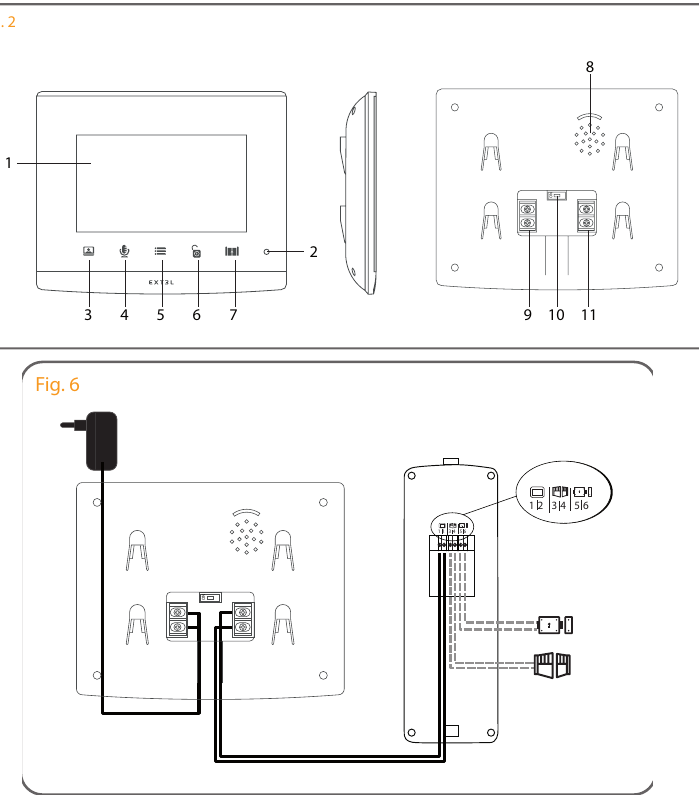

    Je viens d'acheter un visiophone EXTEL COMPACT 720315 et j'en ai fait l'installation.
    Si du côté visiophone cela fonctionne, vision et son, l'ouverture de la gâche ne fonctionne pas.
    Je viens de mesurer la tension du côté visiophone.
    Connecteurs arrivée alimentation :07.11V
    Connecteurs de communication avec la platine extérieure: 5.4 V est ce normal?
    j'attendais 12V ( notice constructeur téléchargée), Je ne pourrai pas avoir 12V sur la platine pour la commande de la gâche.
    Où est l'erreur?
    Merci aux spécialistes de bien vouloir répondre

    Re : Visiophone EXTEL COMPACT 720315
    (9) connecteur d'alimentation provenant du boitier à brancher sur le secteur : 17.1V
    (11) Connecteurs de communication avec la platine extérieure : 5.4V j'attendais 12V (5V+12V= 17V) Curieux
    Donc, (11) est bien sur le même appareil que (9), voir les fig2 et fig6.
    En débranchant le cable de (11), il y a toujours 5,4V sur (11) ?
    Sinon, la mesure a été faite écran allumé ?
    Tiré de la notice :
    b. Raccordement d’une gâche ou serrure électrique (fig. 6)
    La raccorder directement sur les bornes 5 et 6 au dos de la platine de rue (aucune polarité à respecter).
    A noter que cette fonction n’est valide que si l’écran est allumé.
    Merci lutshur pour les schémas, je voulais le faire mais ne sais pas.
    J'ai refais les mesures câbles de (11) débranché.
    connecteur (9) :17.19V
    connecteur '11): 5.02V écran allumé 13.87V donc de ce côté c'est OK
    Je vais approfondir du coté des fils pour la gâche
    lutshur
    Ben, il te reste à mesurer coté gache, mais avec l'écran allumé. C'est ce qui réveille la fourniture des 13V pour la gache
    Et pour vérifier que la gache fonctionne, il faut être 2.
    Un coté rue pour appeler et allumer l'écran
    L'autre à l'intérieur, pour appuyer sur le bouton d'ouverture.
    C'est à dire sur les connecteurs 5-6 sur la platine.
    Non, sur 1-2.
    5-6 ne doit recevoir du 13V que si le bouton d'ouverture est appuyé
