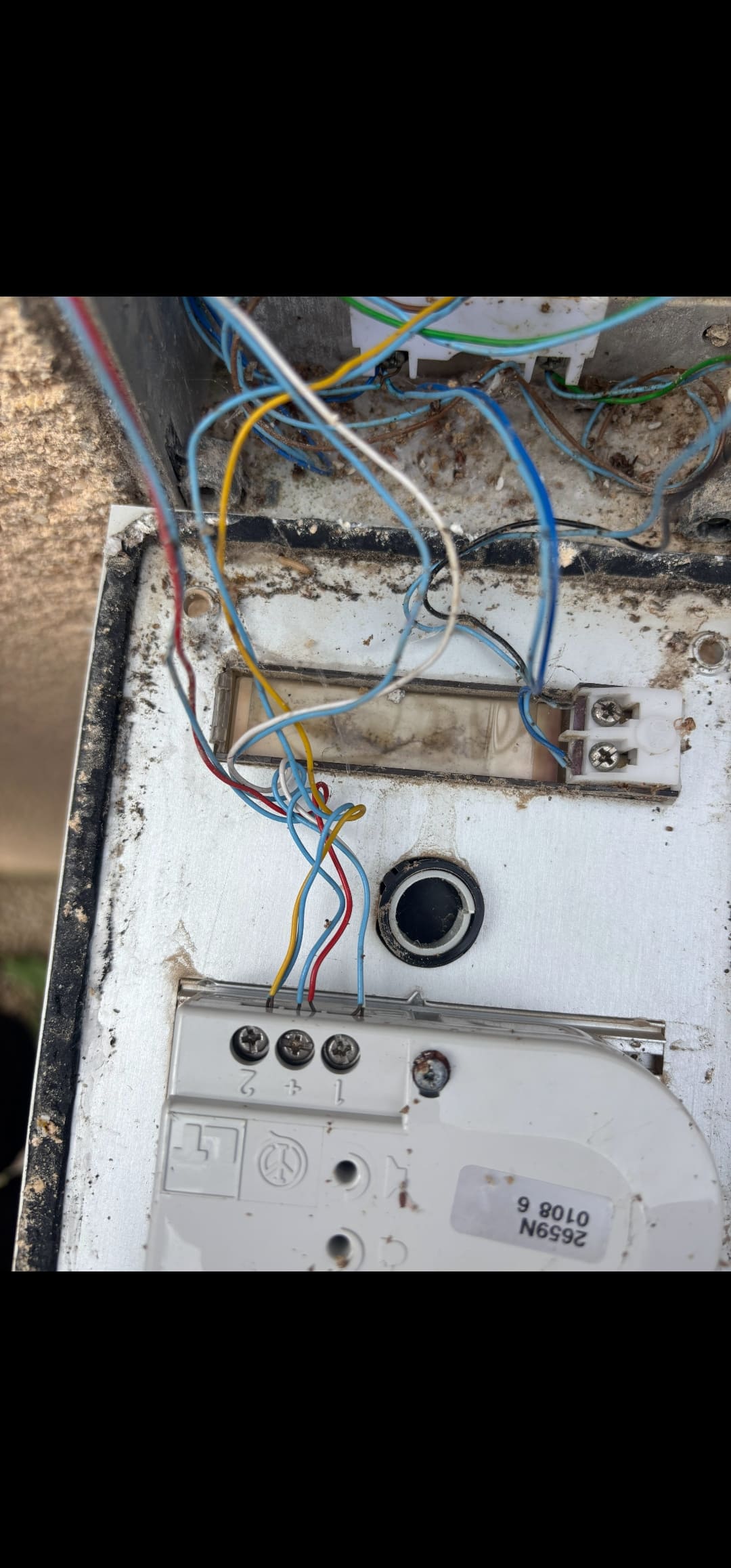

    Apres avoir reparé la carte mere (short) du panneau de contrôle .
    je souhaiterai installer ce visiophone Extel dans une maison familiale. (une première pour moi )
    J'ai quelques connaissances en électronique mais je bloque sur les branchements .
    D'apres le schematic , je sèche sur les 2 fils qui partent du poste de contrôle a la camera sonnette
    Pourriez vous m'aider ?
    Merci !!!
    ci joint la photola du visiophone et l'ancienne installation .

    Pas de photos, la notice suffit.
    Tout est là.
    https://www.materielelectrique.com/c...v1_fr-4696.pdf
    Pour envoyer du "jus" à la gâche, libérer une porte :
    b. Raccordement d’une gâche ou serrure électrique (fig. 6)
    La raccorder directement sur les bornes 5 et 6 au dos de la platine de rue (aucune polarité à respecter).
    A noter que cette fonction n’est valide que si l’écran affi che la vidéo extérieure.
    Un témoin apparait pour confirmer.
    Important : La gâche ou la serrure électrique que vous allez installer, devra impérativement être équipée d’une
    mémoire mécanique comme toutes les références EXTEL. Pour le câblage bien se référer à l’étiquette collée au
    dos de la platine de rue.
    Pour commander l'ouverture d'un portail :
    c. Raccordement d’une motorisation de portail (fig. 6)
    La raccorder directement sur les bornes 3 et 4 au dos de la platine de rue. La platine de rue délivre un contact “sec” sans courant à raccorder sur la commande “bouton poussoir” de votre automatisme.
    A noter que cette fonction n’est valide que si l’écran affi che la vidéo extérieure. Un
    On dirait qu'il n'y a pas la possibilité de mettre un Bouton Poussoir à l'extérieur ?
    C'est la caméra qui déclenche ? Bizarre ?
    Via le bus2 ? et un BP spécial ?

    re
    b. Platine de rue (fig. 3)
    1. Led IR pour une meilleure visibilité en pénombre (lumière non visible à l’oeil nu).
    2. Objectif de la caméra C-MOS orientable (à l’arrière de la caméra).
    3. Haut parleur : permet de se faire entendre à l’extérieur.
    4. Bouton d’appel : lorsqu’on appuie sur ce bouton la sonnerie se fait entendre à l’intérieur. L’écran et la caméra se mettent en fonction
    CQFL. (CQF Lire)
