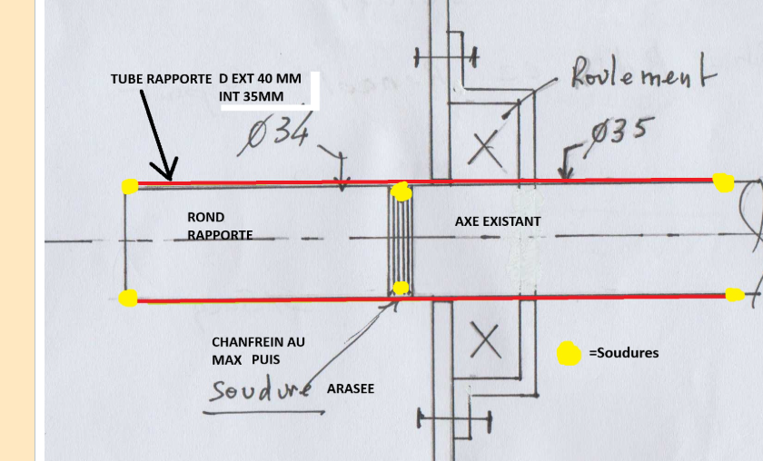

    soudure avec chanfrein diamètre 35 pénétration du cordon 3mm largeur du cordon 5mm contrainte tangentielle 6N/mm², avec un couple de 100daNm.
    par contre vu le bout qui dépasse la seule solution pour tenir le rondin à souder c'est de percer celui ci pour une tige filetée M6.
    en profiter pour le tourneur de réaliser dans ce rondin 40mm avec rainure de clavetage un outillage de percage de l'arbre existant 35mm, par retournement.
    c'est à dire un alésage 35mm profondeur environ 5mm (mesurer au pied à coulisse) le rondin est percé à 5mm sur la longueur.
    pour pouvoir percer au centre de l'arbre 35mm un taraudage M6 d'environ 20mm.
    ensuite on finalise le rondin sans avoir besoin du tourneur en percant à 5.5 puis à 6 avec une visseuse le rondin est prêt à être fixé par une tige filetée sur l'arbre de 35mm.
    à la fin le rondin 40mm est soudé sur l'arbre de 35mm au bout on verra dépasser l'outil de percage qui aura été utilisé une seule fois prévoir donc environ 10mm de plus sur la longueur pour cet outillage de perçage.

    Re : choix entre soudure ou boulon sur un axe de rideau métallique

    pas de photo, ce n'est pas l'objet de ma demande. Le fabricant ne fera rien sur un rideau qui a plus de 20 ans et qui n'était pas soumis à l'obligation de parachute à l'époque, il faudrait changer le tube, les axes, les joues et les coulisses, aucun intérêt pour mon utilisation.

    déjà, le moyeux de l'antichute doit être solidaire en rotation de l'axe du rideau, plusieurs méthodes existent, clavette, formes aptes à accueillir un arbre carré, canelures..
    la seule à mon sens qui convienne à un arbre rond serait le serrage par deux boulons diamétralement opposés et demi moyeux, méthode moins sure que les autres
    je ne sais ci ça a été précisé dans ce fil (pas tout lu) mais quel est l'antichute retenu ? quelle forme a son moyeux ?
    ah, j'ai trouvé, c'est le moyeuxx rond
    et il faut une clavette !

    Nom : répartition soudures.png
Affichages : 48
Taille : 444,1 Ko
    Pour le reste, la clavette, le montage, le soudage je me débrouillerai.

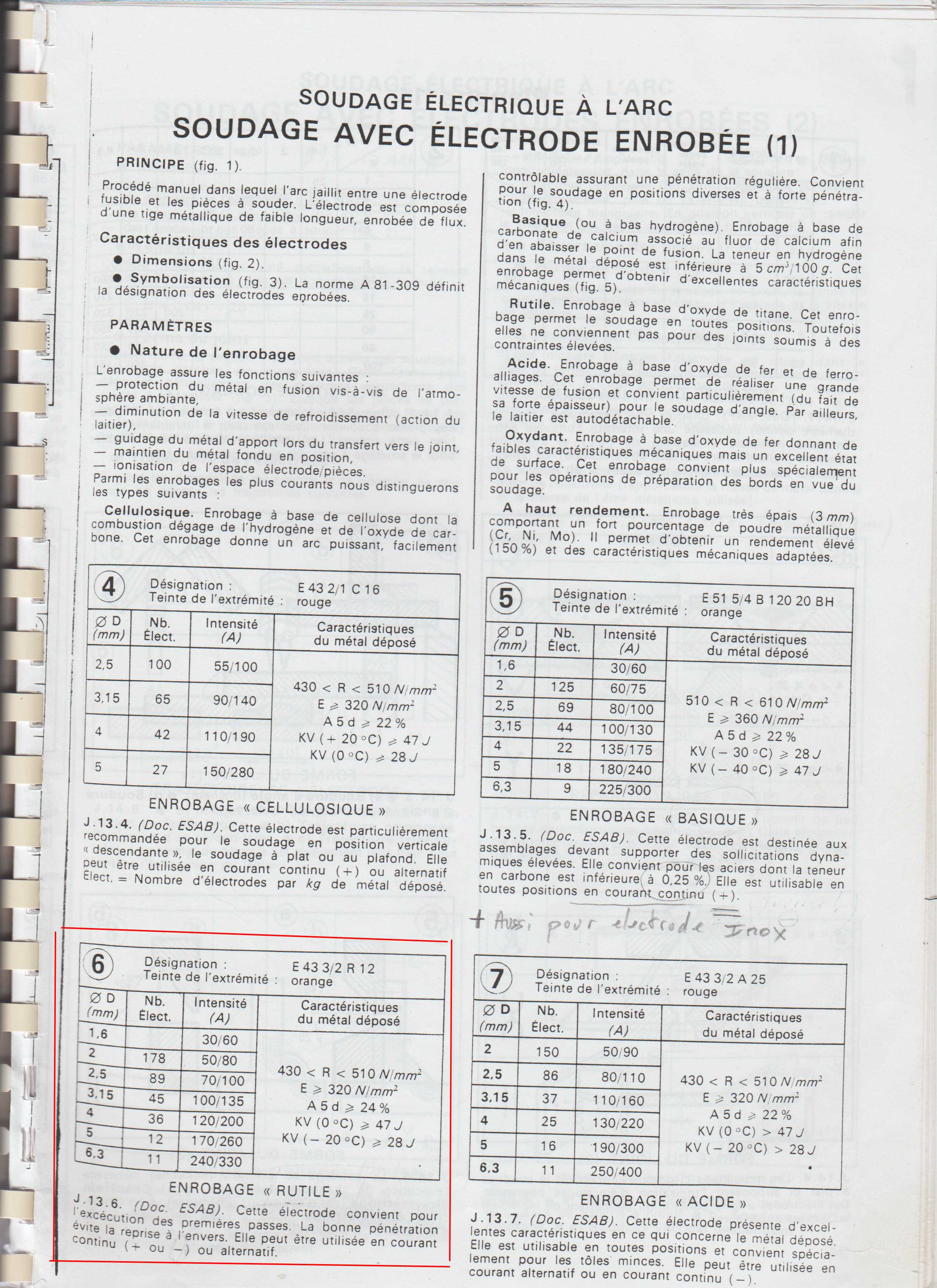

    si on part du Ø 35 et d'une profondeur de cordon de 3 mm , cela fait un cordon de 300 mm2
    en considerant la resistance de l'acier à 45 daN/mm2 , baguette rutile , cela donne une resistance de 13500 kg
    valeur en cisaillement , traditionnellement 0.75 : 13500x 0.75 = 10125 kg
    je vous laisse calculer la valeur du couple auquel peut résister ce cordon : partant d'un rayon de 0.050 mm du tambour du volet ,
    rideau baissé pres a etre relevé , le couple est maximum à cet endroit .
    j'ai déja répondu on est à 6N/mm² de contrainte tangentielle d'un cordon de 3mm de profondeur et 5mm de large avec 100daNm, donc pas de soucis pour la résistance.
    concernant la tige filetée mr jeanyves56 cette tige filetée ne servira qu'a positionner le rondin lors de la soudure, ca n'apportera rien de faire du M14, et tarauder du M14 à 3 m de haut dans un espace aussi réduit bonjour les bisquotos !
    il faut dessiner le rondin qui doit être usiner ensuite.
    une fois ce rondin terminé avec le chanfrein réalisé au tour.
    on ébavure légerement l'arbe de 35 mn un coup de toile fine on mesure son diamètre avec précision.
    concernant l'outillage de percage je ferai 1 ou 2/100 de serrage pas plus sur environ 10mm de portée ? c'est ce qui semble visible sur la photo l'arbre de 35mm dépasse d'environ 10mm ou un peu moins ?
    un essai à blanc ca tourne un peu de travers ? on le dépose en le chauffant à 200° un bon dégraissage à l'acétone des deux parties.
    si ca tourne nickel alors on peut percer direct sans le coller en y allant doucement percage pour du M6
    collage au frein filet ou au scelle roulement suivant la disponibilité on assemble et immédiatement on fait tourner le rideau ca tourne pas rond on ajuste par un léger coup sur la face du rondin qui sort avec une petite masse (un foret de 10 par exemple...) toc toc...
    on perce pour le taraudage.
    ensuite on enleve en chauffant avec une lampe à souder jusqu'à 200° l'outillage (on récupère le rondin).
    une fois le trou réalisé, il faut faire un chanfrein identique au rondin à la disqueuse en utilisant une dizaine de fois un cycle de monté descente.
    une fois la taraudage fait on serre le rondin si cela ne tourne pas rond on dépose et on lime la portée de l'arbre de 35mm pour redresser les endroits qui rebiquent...
    quand le rondin tourne idéalement rond à 5/100 on soude dans les règles de l'art du bon soudeur...

    Dernière modification par racard ; 16/02/2026 à 13h58.
  19. #109

    j ai simplement voulu indiquer la resistance d un tel cordon de soudure ,
    quelques phrases de mon bouquin de mécanique :
    Au point de vue dynamique , les forces qui sollicitent un solide mobile autour d'un axe , sont toujours équivalentes à un couple ,
    et la torsion génère un cisaillement pur, mais qui ne sera pas uniforme dans la pièce: la contrainte sera maximale en périphérie, et nulle à la fibre neutre (au centre).
    ici le cordon est bien en peripherie .

    Tout a ete dit , la section du cordon de soudure et ce qu'il peut supporter ,
    je vous rajoute une doc sur les cordons de soudure , baguette rutile , ce qui est le plus communement utilisé ,
    si vous voulez faire plus costaud utilisez des baguettes " basique " vous en trouverez en outillage professionnel
