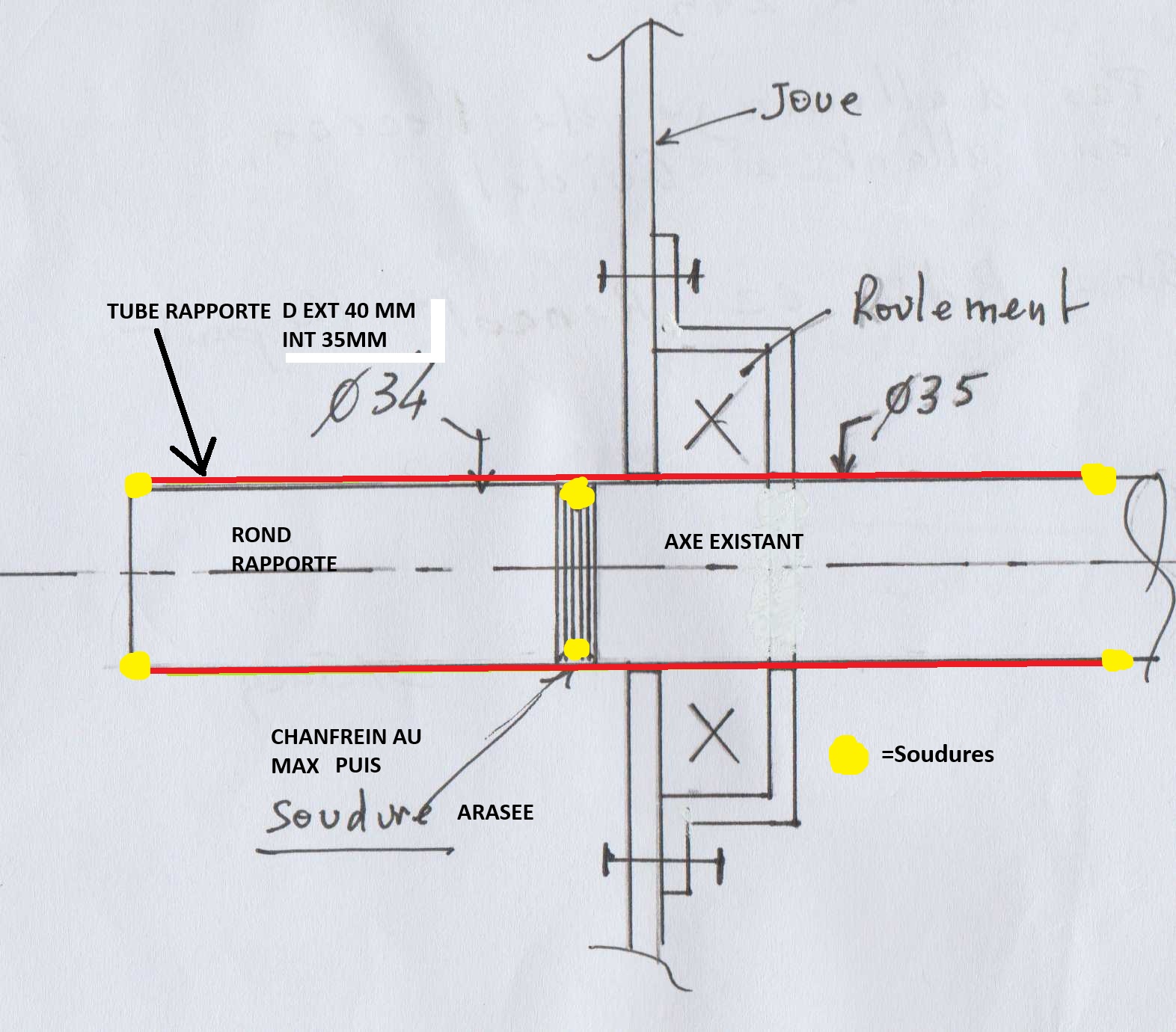

    Pour prendre en compte la remarque de sh42 : pour réduire l'effort sur la soudure en bout, je pense que je peux l'araser pour pouvoir enfiler en force un tube d 40mm par dessus et qui reprend les 2 axes puis je soude aux 2 extrémités ce tube, j'aurai donc pour reprendre l'effort en torsion : la soudure en bout à bout arasée et les soudures en bout du tubes rapporté par dessus, ce qui me donnerai ça :
    Nom : AxeRideauMetalFutura.jpg
Affichages : 115
Taille : 300,3 Ko
    L'échaffaudage est en place et l'antichute commandé 1ère et 2ème étapes ok...

    quand vous indiquez axe c'est un arbre de 35 pas un axe, mais c'est un détail.
    pouvez vous indiquez sur votre croquis :
    - où est l'antichute ? à gauche du flasque ? le tablier est bien sur la droite ?
    - le montage à roulement c'est un palier du commerce ?
    comment comptez vous faire la liaison mécanique de l'anti chute à votre arbre rapporté pour réaliser le freinage ?
    où sur ce schéma l'effort sera uniquement un couple à transmettre, votre montage à roulement encaisse l'effort tranchant et la flexion, c'est noté.

    l'anti chute est à gauche , c'est indiqué depuis je ne sais quel post en photo , cela me semble evident
    la liaison mecanique avec l'axe tubulaire est a faire pas soudure , cela a ete acquis .
    IL suffit ensuite sur ce tube de Ø 34 , que je conseille , de mettre une piece tubulaire pour passer de 34 a 40 et de goupiller , ce qui va permettre de monter l antichute .
    inutile d'avoir toute cette longueur et d avoir a remplacer le roulement !!!
    je vais mettre un croquis d'un calibre de soudure pour rallonger cet axe tubulaire , apparemment vous ne connaissez pas
    Dernière modification par JeanYves56 ; 15/02/2026 à 19h58.
    à l'extrémité gauche, au niveau de la flèche qui indique "tube rapporté"
    oui
    c'est le palier d'origine La Toulousaine ou SIMU
    ce sera une clavette.
    Dernière modification par popop ; 15/02/2026 à 20h00.

    le calibre de soudure , mais pour l utiliser il faut sortir un peu l'axe tubulaire
    vous faites 3 ou 4 points de soudure avec le calibre , vous verifiez l'alignement ,
    si c'est ok , vous faire le cordon circulaire , puis a la meuleuse vous mettez à niveau
    Dernière modification par JeanYves56 ; 15/02/2026 à 20h08.

    alors je vous invite à relire mon 1er message :
    - vous enlevez le palier existant et vous n'avez pas besoin de souder un bout d'arbre inconvénient demande un calage important pour la dépose et mise en place de l'anti-chûte.
    - vous gardez le palier existant vous soudez sur place ce n'est vraiment pas simple pour avoir un bout d'arbre concentrique et sans défaut d'alignement à moins de 5/10...
    avantage vous n'avez pas à reprendre le calage...
    je vous suggère de réfléchir à un outillage de mise en position avant la soudure, pointage et soudure par rechargement en quinconce...

    Jean-Yves56 : pas besoin d'artisan, juste besoin de faire valider la solidité de l'ensemble par calcul, ce qui est presque fait ici.

    pour la solidité ,
    il faut faire des chanfreins tres importants à 45 ° à l'extremité de l'axe tubulaire et sur le bout de tube rapporté ,
    ceci permet de faire un cordon important , afin d'obtenir une bonne solidité .
    la résistance mecanique d'une baguette enrobée rutile de Ø 2.5 est de 43 à 51 daN/mm2 , c à d plus qu'un tube Tu 37 du commerce
    Dernière modification par JeanYves56 ; 15/02/2026 à 20h46.
  19. #79
    Re : choix entre soudure ou boulon sur un axe de rideau métallique
    racard : tout ça est déjà vu.
    donc le rondin rapporté d'un diamètre 34 mm demandé par quelqu'un aura bien une rainure de clavette ?
    c'est ca ou je n'ai rien compris ?
    Dernière modification par racard ; 15/02/2026 à 20h48.
  20. #80
    JeanYves56
    Il n 'est pas necessaire de faire un rondin ! ,
    mais de mettre un tube pour passer de 34 ou 35 à 40 et effectivement on peut faire une rainure de clavette dans ce tube ,
    il faudrait connaitre ses dimensions ?
    Dernière modification par JeanYves56 ; 15/02/2026 à 20h53.
  21. #81
    Il n 'est pas necessaire de faire un rondin ,
    il y a bien un rondin 34mm rajouté au bout et soudé à l'arc sur l'arbre de 35 c'est bien ca ?
  22. #82
    JeanYves56
    oui c'est bien ca , mais on peut eviter de faire ce rondin qui rallongerai inutilement ,
    en mettant un piece tubulaire de Ø 40 sur l'axe Ø 34
    Dernière modification par JeanYves56 ; 15/02/2026 à 20h58.
  23. #83
    popop
    oui, c'est prévu, j'ai d'ailleurs vu que SIMU vend l'arbre d40mm avec rainure et clavette, mais je verrai ça quand j'aurai le parachute en main, que j'aurai validé définitivement la mise en place de l'ensemble et la solidité finale avec la ou les soudures prévues.
    Je vais aussi regarder ce que j'ai dans mon tas de ferraille.
  24. #84
    à vue de nez cela ne marchera absolument pas !
    arbre réduit à 34 mm pour un clavetage à diamètre 40 mm
    cf règle de matage de la clavette...
    https://fr.wikipedia.org/wiki/Clavette_(m%C3%A9canique)
    si j'ai indiqué clavette vissée ce n'est pas au hasard...
    Dernière modification par racard ; 15/02/2026 à 21h03.
  25. #85
    popop
    c'est parce que je ne réponds pas à tout dans le détail...pour l'instant je m'en tiens au principe de soudage en bout d'axe, et j'attends d'autres avis sur mes précédents schémas et la solidité de l'ensemble par rapport à ce qui est calculé, faiblesse supposée par SH42 sur la seule soudure en bout d'axe.
    Je me doute bien qu'un parachute d40 n'est pas prévu pour un arbre 34mm.
    Dernière modification par popop ; 15/02/2026 à 21h10.
  26. #86
    JeanYves56
    de 34 à 40 ça fait une rainure de 3mm de profondeur de clavetage , donc une clavette de 6x6
    si elle est plus grosse ,
    il faudrait souder une piece cylindrique Ø 34 et Ø 40 avec une rainure de clavetage , donc rallonger
    Dernière modification par JeanYves56 ; 15/02/2026 à 21h19.
  27. #87
    vous usinez un rondin en 40 avec une rainure de clavette dans les règles de l'art, une réduction du diamètre en douceur pour aboutir à 35mm chanfrein et soudure sur place, pointage au préalable et soudure en quinconce.
    garder un rondin en 34 mm même pas en rève de transmettre le couple...
  28. #88
