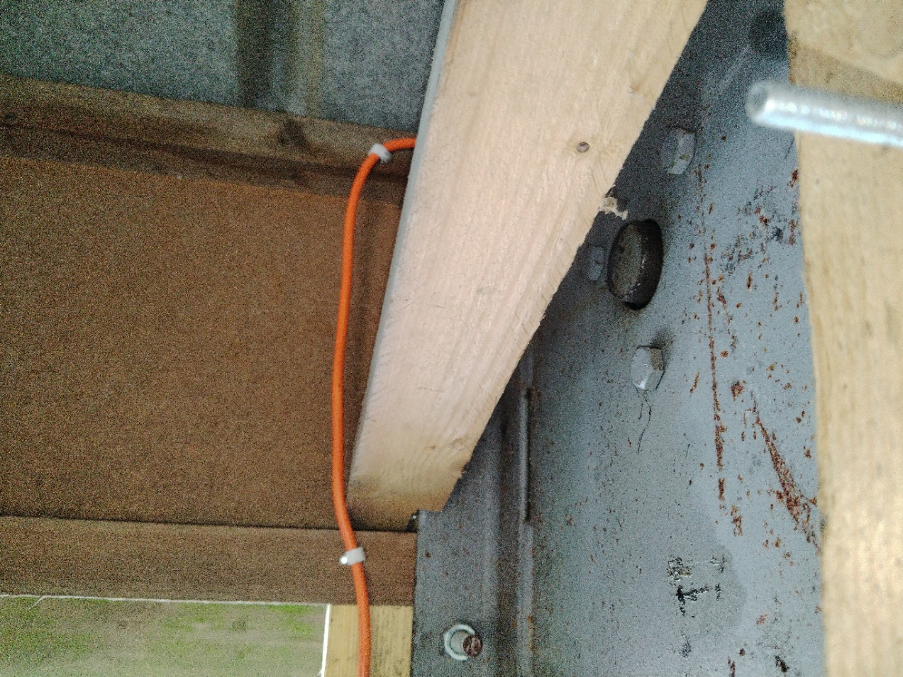

    Voici donc plus d'infos :
    sur cette photo on voit le tube du rideau diamètre 168mm avec son axe 35mm en place dans le palier, le tout supporté par la joue.
    L'axe est dégagé encore 4cm à l'intérieur du tube 168mm, ce qui fait que je peux enfiler sur cet axe 35mm une pièce sur une dizaine de centimètres en tout.
    sur cette seconde photo, c'est le bout de l'axe de l'autre côté de la joue, c'est ici que je peux mettre le parachute et pour cette raison qu'il faut que je rallonge l'axe :
    Le tout est à 4m50 du sol, le chevron sera déplacé pour faire la place au parachute qui sera fixé sur une cornière soudée/boulonnée à la joue.

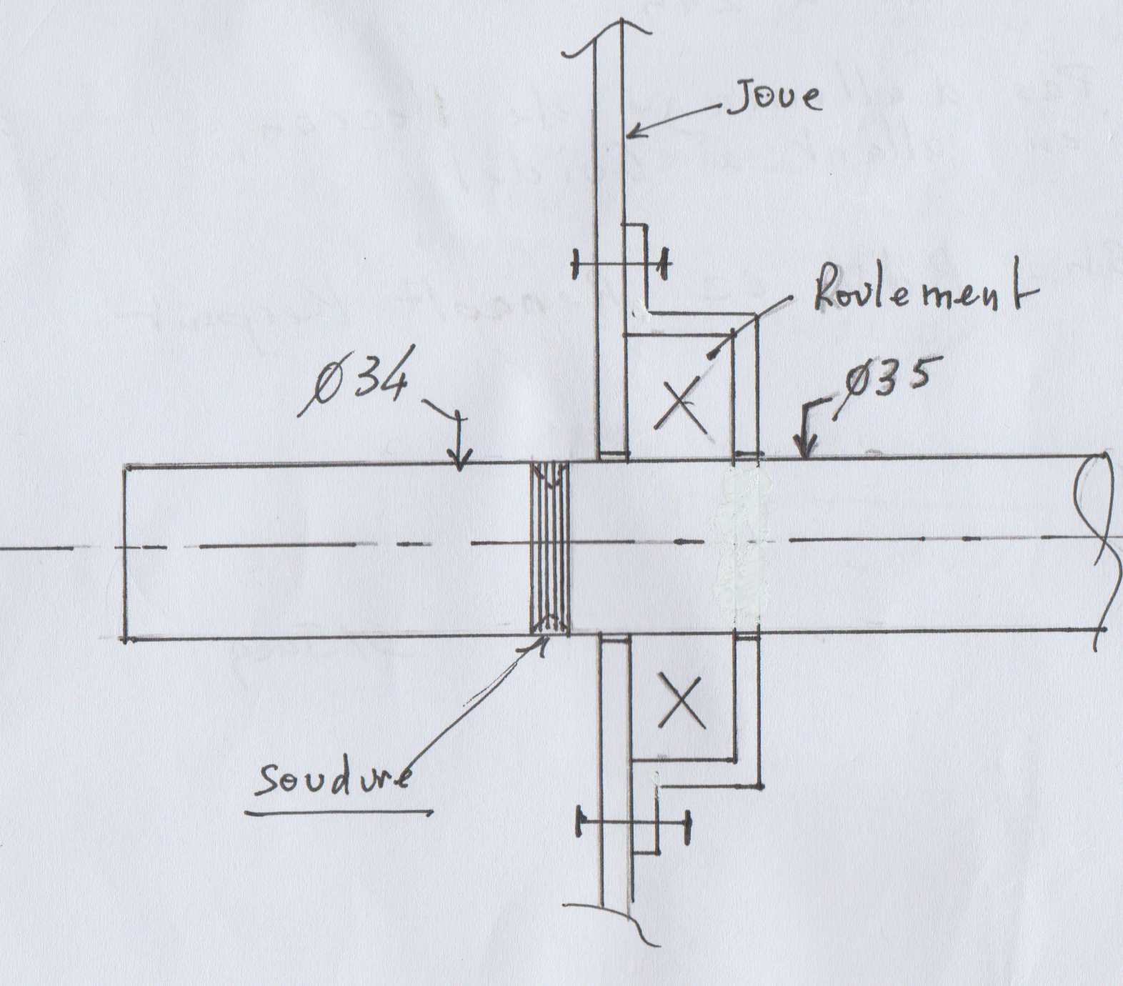

    il faut voir comment est fait cet axe , pour le rallonger ! ?
    il est porté par un palier ....
    il est necessaire de demonter pour apprehender les modifications , sans doutes de la soudure ...

    en l'etat vous ne pouvez rien mettre au bout de cet axe !
    il est necessaire de le rallonger au moins de 100 mm
    c 'est possible , mais il faut donner un peu d'acces pour souder autour
    et quel Ø a t il dans le palier ?
    un palier lisse ? , un roulement ?

    le bout que vous voulez rapporter , il faut le souder sur le tube d'origine ,
    il faut connaitre les dimensions
    vous parlez de Ø 35 , mais il me semble que c'est moins
    popop
    Re : choix entre soudure ou boulon sur un axe de rideau métallique
    l'axe fait bien 35mm de diamètre, au pied à coulisse
    JeanYves56
    oui mais pour pouvoir souder un bout de tube ,
    il faut qu'il soit un peu plus faible sinon apres soudure votre rideau sera indemontable
    ca peut etre realisé avec du tube acier Ø 34
    ce serait plus facile à réaliser en demontant la joue
    Dernière modification par JeanYves56 ; 14/02/2026 à 12h40.

    JeanYves56
    Pour moi c'est tout a fait possible de faire en sortes que ça tourne rond ! , d'autant que ce n'est pas prevu pour des grandes vitesses de rotation ,
    mais il faut savoir le faire .

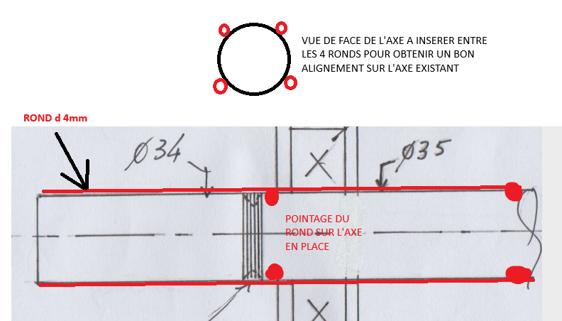

    Voici ce que je veux faire pour aligner : je pointe 4 ronds assez long sur l'axe du rideau, j'enfile entre eux l'axe rajouté à souder, je pointe tranquillement avec les ronds en place, une fois suffisamment pointé, je vire les ronds et je finis de souder par secteurs opposés avec refroidissement à la soufflette à chaque fin de secteur :

    Bounoume
    souder... oui, mais, malgré les précautions prises pour ne pas trop chauffer et refroidir au plus vite..... est-ce que le roulement à billes voisin va apprécier la chaleur transmise ?
    est-ce que il y aurait une autre possibilité sans démonter, comme cela:
    https://forums.futura-sciences.com/d...le-resolu.html
    avec déjà un préalable: dans quel sens tourne l'axe à freiner, donc le sens du couple de freinage, compatible avec le sens de vissage de la tige filetée qui pourrait solidariser axe et dispositif antichute????

    popop
    Citation Envoyé par Bounoume Voir le message
    oui sans problème.
    le sens de freinage est le bon, mais il faut percer et tarauder droit, bien centré, et assez profond pour avoir assez de filets, même problématique de données de résistance à calculer et de mise en oeuvre

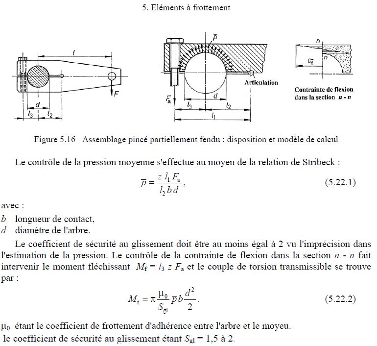

    Rapport au goupillage, J'aivais oublié de vérifier un truc important :
    L'arbre Ø35 est déjà très sollicité au cisaillement (150 MPa pour un acier non trempé, c'est pas rien) : hors de question d'y faire un perçage !!
    Sinon, est-ce que je comprends bien :
    L'axe dépasse sur la gauche d'un petit cm et ne peu pas sortir plus,
    la distance de ce bout d'arbre au rouleau est ~10cm ,
    Il serait possible de démonter des bagues du palier pour enchasser un tube dans le roulement, ce manchon serait donc la portée du roulement ? (faudra être "un peu" préci sur son diamètre..., même si ça ne tourne pas vite..)
    Ø40 épaisseur 2.5 pour supporter la contrainte du couple 1250 N.m, il faudrait une résistance au glissement Reg (cisaillement) de 240 MPa , ce qui appelle à de l'acier trempé => on retrempera après soudage à la soufflette ?
    Pour le fun : Estimation d'un couple transmissible par adhérence :
    En restant sur du montage plutôt rudimentaire, je doute fort que cela soit possible
    j'ai trouvé ceci comme exemple :
    Nom : liaison adhérence rudim.JPG
Affichages : 65
Taille : 87,3 Ko
    l'ordre de grandeur n'y sera pas, même avec 10 vis :
    d 35
    z 1
    5 35 15
    l1 55 l2
    vis 6
    Fa 4000
    l2 32,5
    b 20 ('pince' 1,5*d)
    p = z *l1 *Fa /l2 /b /d
    p = 9,67
    mu 0,15
    Sgl 2
    Mt = pi *mu /Sgl *p *b *d² /2
    Mt = 27897,69
    soit 27,9 N.m
    Bounoume, le couple à reprendre est donné à 1253 N.m : on serait sur du M30 !
    Bon, à part le soudage en bout, je ne vois pas d'autre solution
    (je doute que l'on puisse même ne serait-ce qu'un méplat sur ce qui dépasse)

    JeanYves56
    bsr :
    des choses ont evolué ,
    notamment la rallonge en acier , alesée à 35 , est passée à Ø 42 , donc la paroi à 3.5 ,
    on ne peut pas tremper de l'acier ordinaire à la souflette , et je ne vois pas ce l'utilité d'une souflette dans le cas present
    à mon avis , d apres les photos , il est indispensable de demonter la joue pour souder et rallonger l'axe , meme si cela represente un peu plus de boulot

    Il me reste donc comme solution (?) :
    1 : soudage en bout d'un rond d 40 mm pour rentrer dans le parachute, enchâsser un simple tube ne me semble pas possible non plus puisqu'il faut une clavette pour le parachute, il me faut forcément du rond pour l'usinage de l'emplacement de la clavette.
    2 : si ce sont bien des bagues entre l'axe 35 et le roulement du palier(à vérifier), retour à la proposition initiale mais au plus court pour que la soudure en bout se trouve le moins loin possible du parachute : un rond d40mm usinté 35mm en bout sur lg30mm enfilé par dessus l'axe de 35mm). Cette solution est plus rapide à mettre en oeuvre, il y aurait juste à enfiler souder sans se préoccuper de l'alignement.

    Bon , des eclaicissements ! , si vous pouvez glisser l'axe vous pouvez souder pour le rallonger
    pour la soudure , faites un gros chanfrein en bout de l'axe et sur le bout de tube que vous allez rapporter ,
    utiliser un bout de corniere pour le positionner dans l'axe , vous bridez avec 2 pinces bloc ,
    vous faites un point en haut , puis vous tourner la corniere et vous faites un nouveau points en haut , puis un autre , 3 points devraient suffire
    vous verifiez avec une regle si l'alignement est bon , si ce n 'est pas le cas , vous meuler le point et vous refaites ,
    c'est assez delicat , pour compenser je vous conseille d'utiliser du tube de Ø 34
    si ce tube Ø 34 est suffisamment long , il vous suffit d'ajouter une piece tubulaire de Ø 34 inter et 40 exter pour monter votre parechute

    apres avoir fait les points , si c'est ok ,
    vous faites le cordon circulaire et vous meulez pour mettre à niveau
    si la contrainte est trop grande avec une goupille vous en mettez deux
