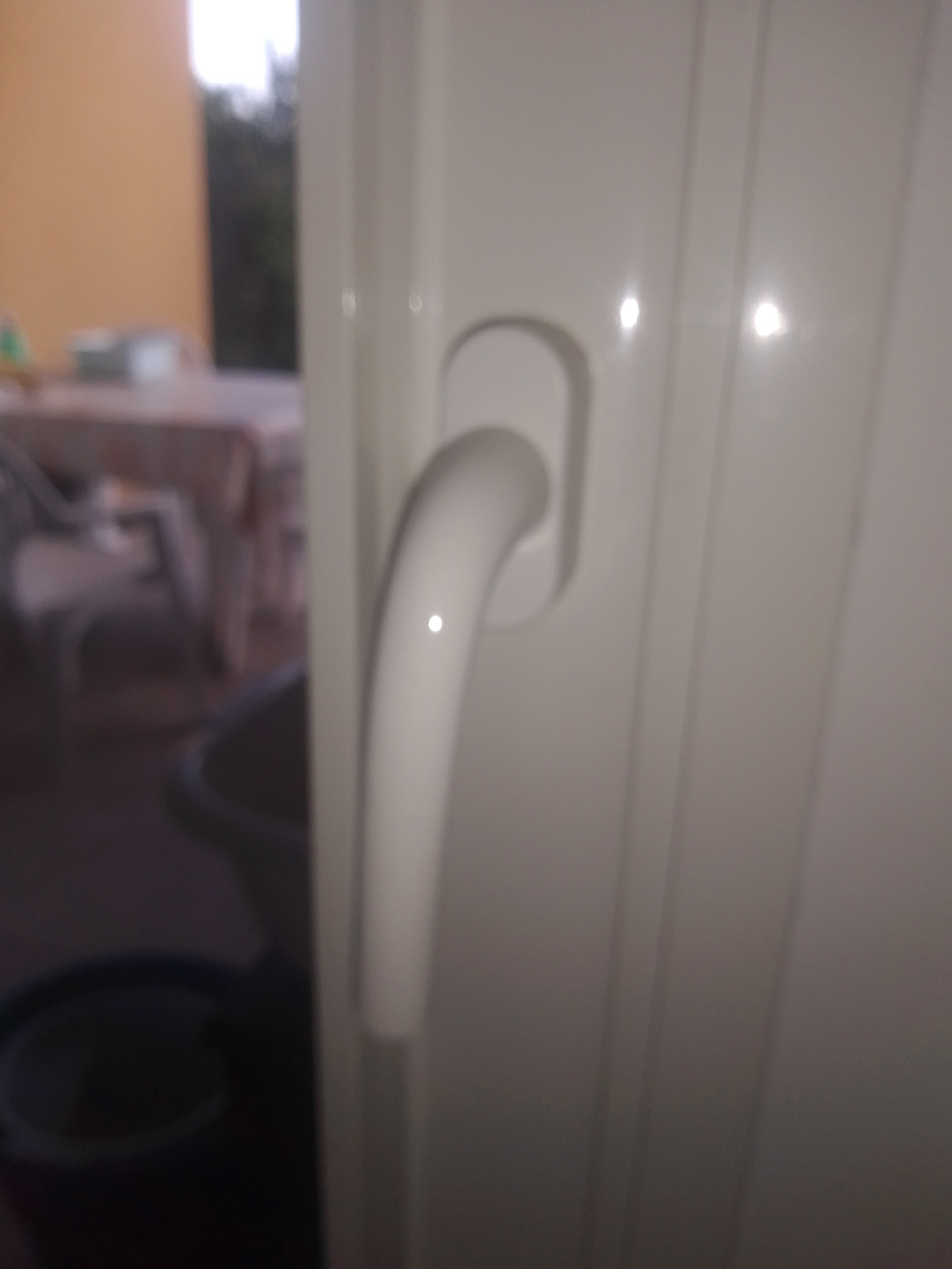

    Marque et modele de cette porte
    Bonjour a tous.
    D'apres ces photos de la poignée, quelqu'un pourrait il me donner la marque (et si possible le modele) de ces fenetres et portes fenetres en pvc.
    Il n'y a strictement aucune marque, ni etiquette, ni gravure, mais un pro pourait peur etre me le dire.

    Je vois que sous la poignée, il y a un cache en relief qui est peut-être constitué de deux couches. Tu dois pouvoir faire pivoter la partie supérieure pour découvrir les deux vis de fixation de la poignée que tu vas pouvoir retirer, retourner, enlevée pour pouvoir accéder au mécanisme.
    Je crois voir la poignée orientée à ”neuf heures moins le quart” qui n’est pas normale. Seuls les trois autres quart d’heure sont possibles. Le démontage permettra de de choisir une autre position plus ”normale".

    oui et non, Gienas.
    Pour démonter la poignée elle meme, pas de probleme, c'est effectivement en faisant pivoter le petit cache en plastic qu'on a acces aux deux vis de fixation de cette poignée, mais le probleme n'est pas là....c'est a l'interieur meme de la porte que je dois avoir acces au mécanisme.
    Il y a deux vis sur le flan de la porte qui fixe a la porte elle meme ce mécanisme; mais je ne peux pas "retirer" ce mécanisme..
    Sur ma porte d'entrée, il y a 2 ans, j'ai eu un probleme quasi identique, mais en retirant ces vis de fixation sur le champ de la porte, le mécanisme complet venait...(il sortait de la porte), là, j'avais pu "travailler" dessus tranquilement et tout remonter, mais là, sue cette porte fenetre ce mécanisme ne "sort pas "de la porte.
    Pour la position de la poignée, c'est moi qui l'ai pivotée comme çà pour éviter que lors de l'ouverture, la poignée vienne "taper" dans le montant de la porte...c'est pas du tout, du tout un probleme ni un mauvais montage.

    la poignée est quart de tour, elle est "normalement à 6h00 en position porte fermée et a 9h00 en position ouverte, mais il suffit de retirer les deux vis de la poignée et de lui faire faire un quart de tour (je l'ai fait sur mes 4 portes fenetres) il y a quelques années, c'est pas le probleme

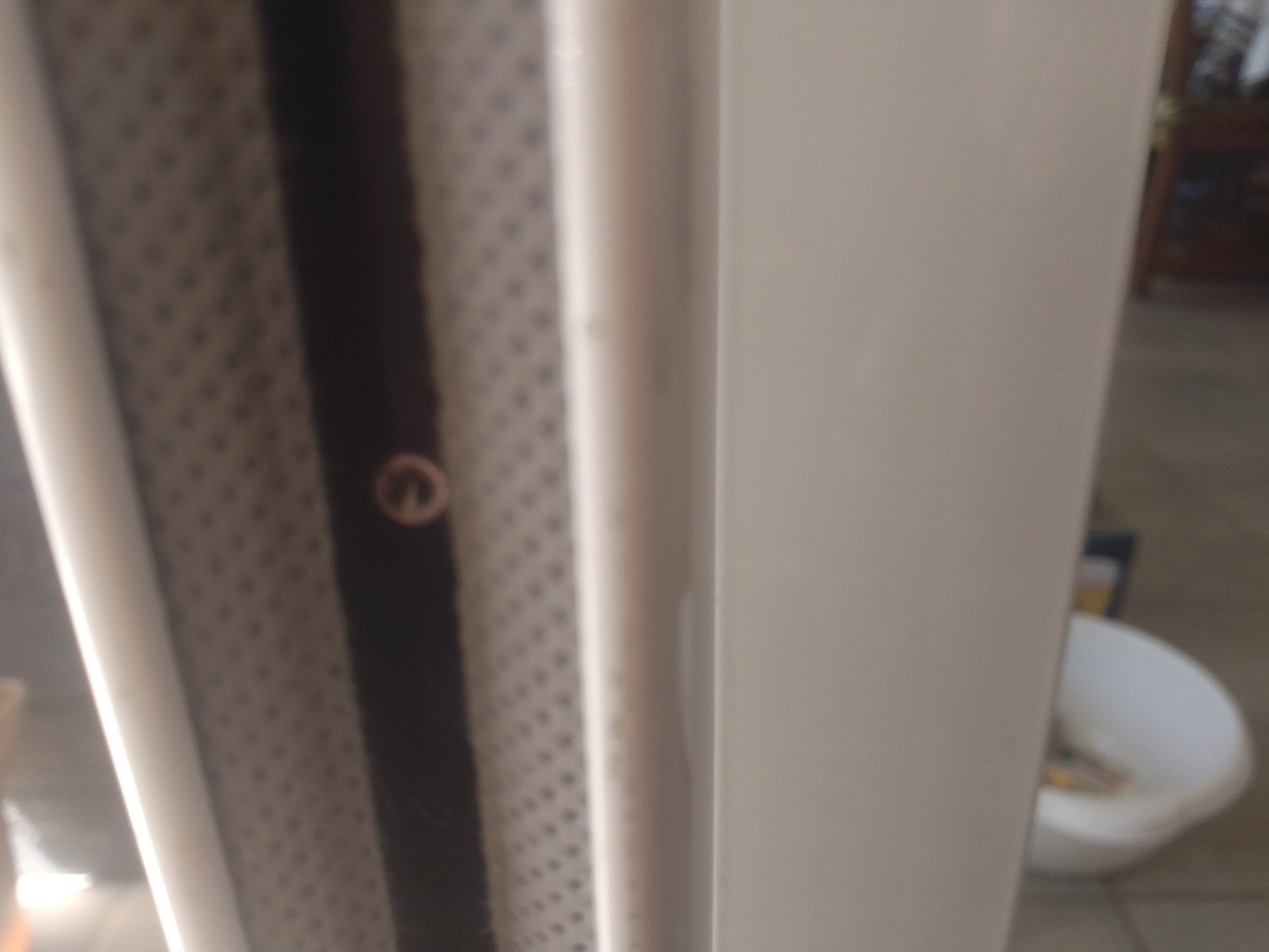

    par contre, au vu de ces crémones, je vois qu'elles doivent etre en plusieurs parties, ce qui semble etre mon cas, mais chose que j'avais pas pensé, c'est que ces constructeurs puissent etre assez cons pour ne pas rendre "démontable" (mais je pense démontable quand meme....donc, a quoi bon..........) car la crédence ne semble pas etre visée sur le chassis mais rivetée...(une vis se dévisse, un rivet se perce.....alors a part emmerder le monde, je vois pas).
    j'ai "réussi a prendre une photo d'un de ces rivets, la photo n'est pas top, mais je ne peux pas mieux,dites moi ce que vous en pensez....
    j'ai essayé (j'en ai une quantité industrielle) pratiquements tous les embouts possibles, mais çà ne va pas, ce serait donc des rivets.......ridicule....mais bon...

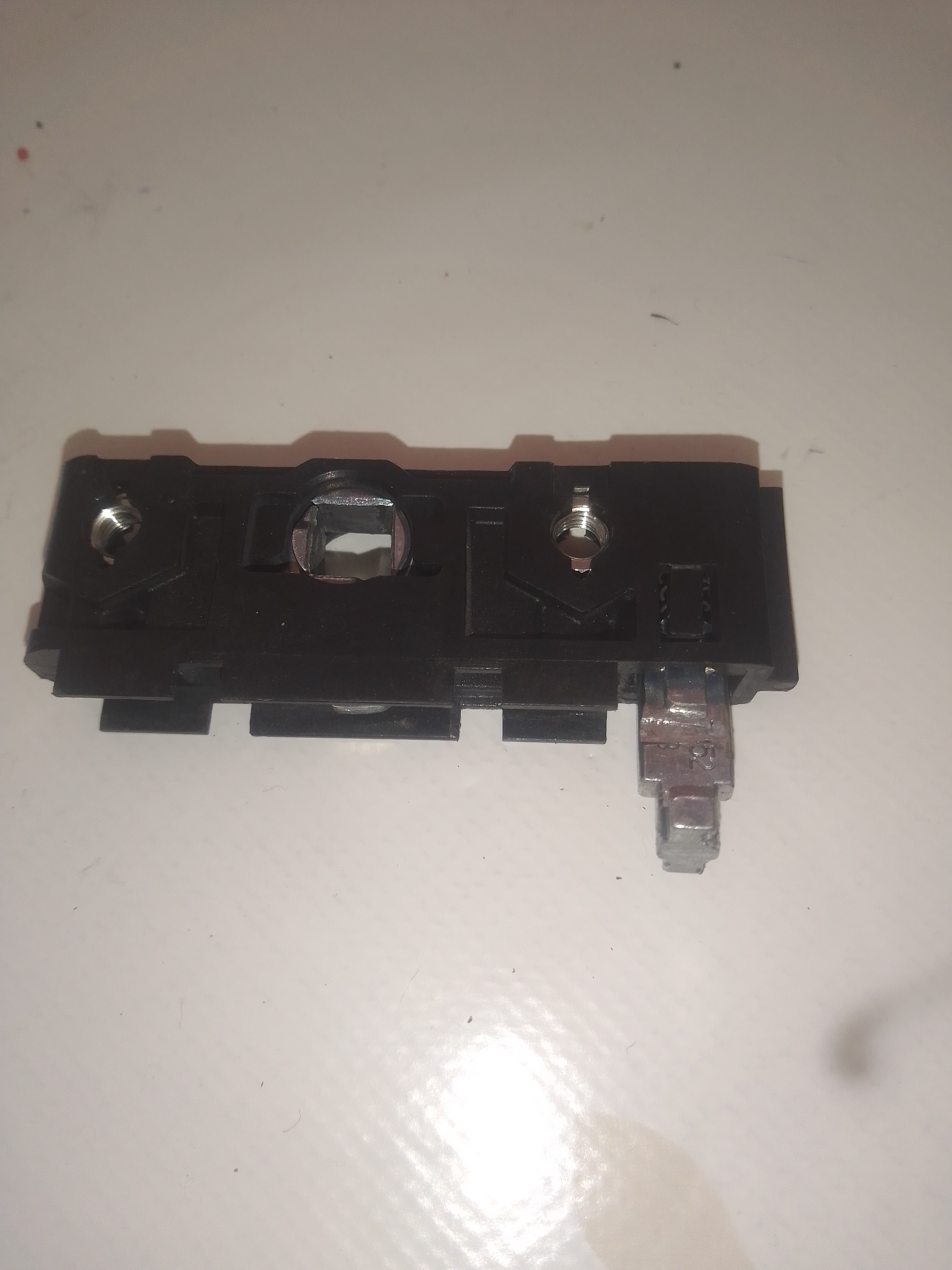

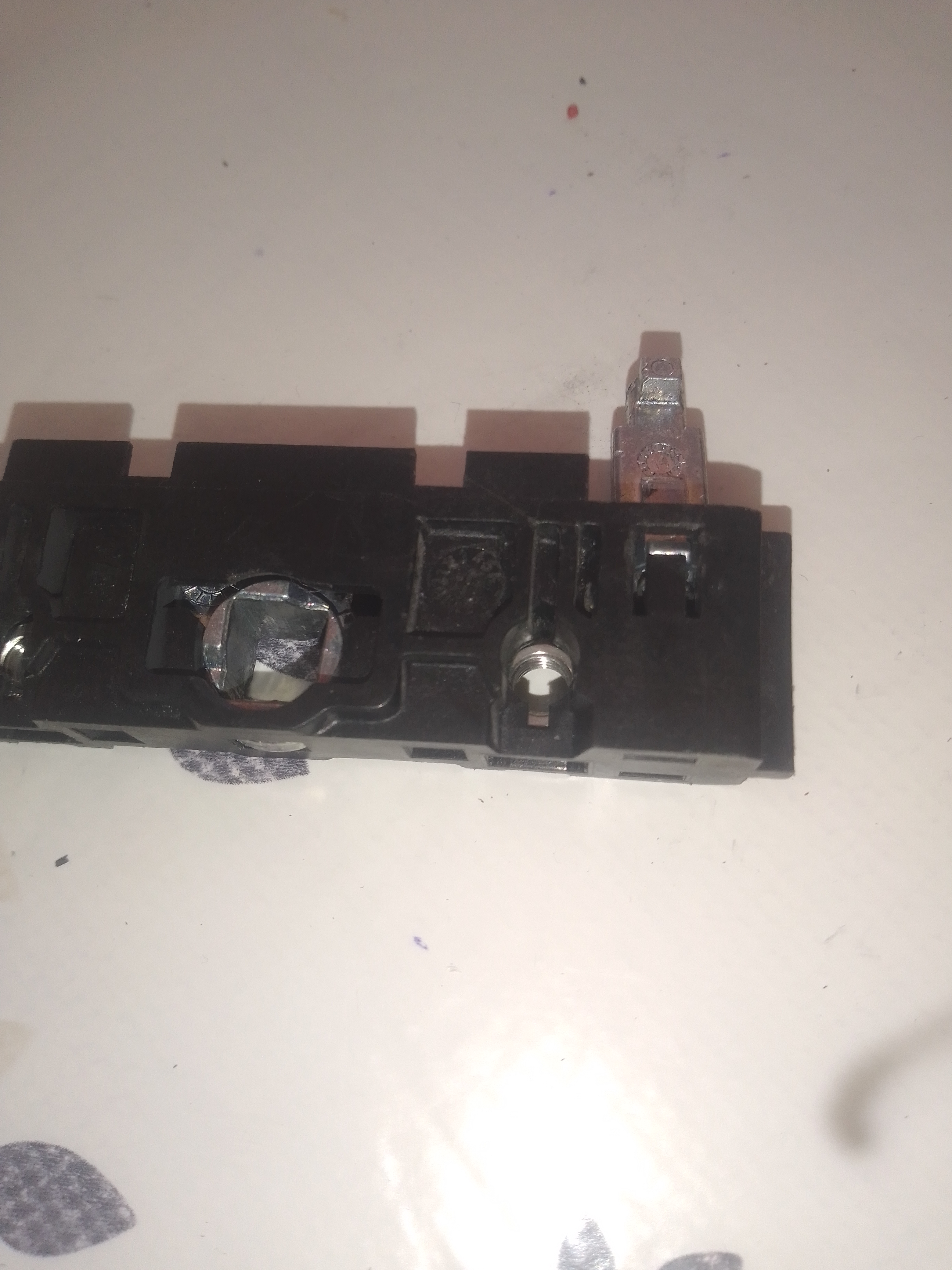

    voilà, crédence démontée, autopsie réalisée, coupable identifié. (voir photos)
    si une personne pouvait me donner la marque (il n'y a aucune indication de marque, la seule chose qu'il y a c'est: 2 6870
    j'aimerais trouver la meme (en fait c'est le mécanisme manoeuvré par la poignée.
    sinon, je vais bricoler quelque chose pour qu'elle fonctionne, mais si je peux en trouver une.....(J'ACCEPTE LES DONS).......lol

    j'ai tout remonté hier, çà fonctionne mais il me faudrait trouver ce mécanisme de serrure car en fait c'est usé, et là, çà va, çà tient, pour le moment, mais contre l'usure je ne peux pas faire grand chose. Si quelqu'un pouvais me dire la marque.....
    JeanYves56
    Re : Porte fenetre coulissante poignée qui bloque [Résolu]
    Bonjour ,
    le fouillot est cassé , donc ça ne va pas fonctionner longtemps
    d'autres photos seraient utiles pour trouver un remplacement , ou alors la remplacer en totalité .
