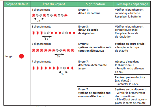

    Re : Souci avec un cumulus Sauter Cangar 100L
    voilà ce qu'il y a dans la doc, ça ne ressemble pas à un défaut de batterie, ou alors il y a tous les défauts... :
    pour moi c'est l'électronique qui a un souci, l'alimentation est faible et ne parvient pas à maintenir le relais collé,
    l'alimentation envoie du jus sur la bobine du relais, la tension chute, le relais décolle, l'alimentation envoie du jus sur la bobine...
    essayez de chauffer légèremment la carte avec un sèche cheveux pour voir si ça modifie le comportement, si le relais parvient à coller correctement en chauffant la carte il faudra sans doute remplacer les condensateurs ou la carte entière
    "On dirait finalement que le souci n'apparaît que quand l'eau du cumulus est "très" froide au début, l'avenir nous dira si cette théorie est vraie."
    c'est normal, l'eau chaude chauffe la carte à travers l'isolant, quand la carte est froide elle déconne
