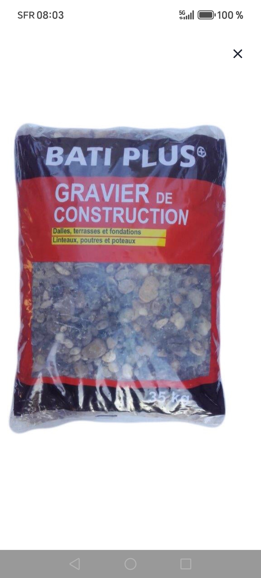

    Le gravier est un gravier béton de construction taille 5/15 (voir photo ci-jointe) Nom : Screenshot_20260331_080334_com_adeo_android_app_MainActivity.jpg

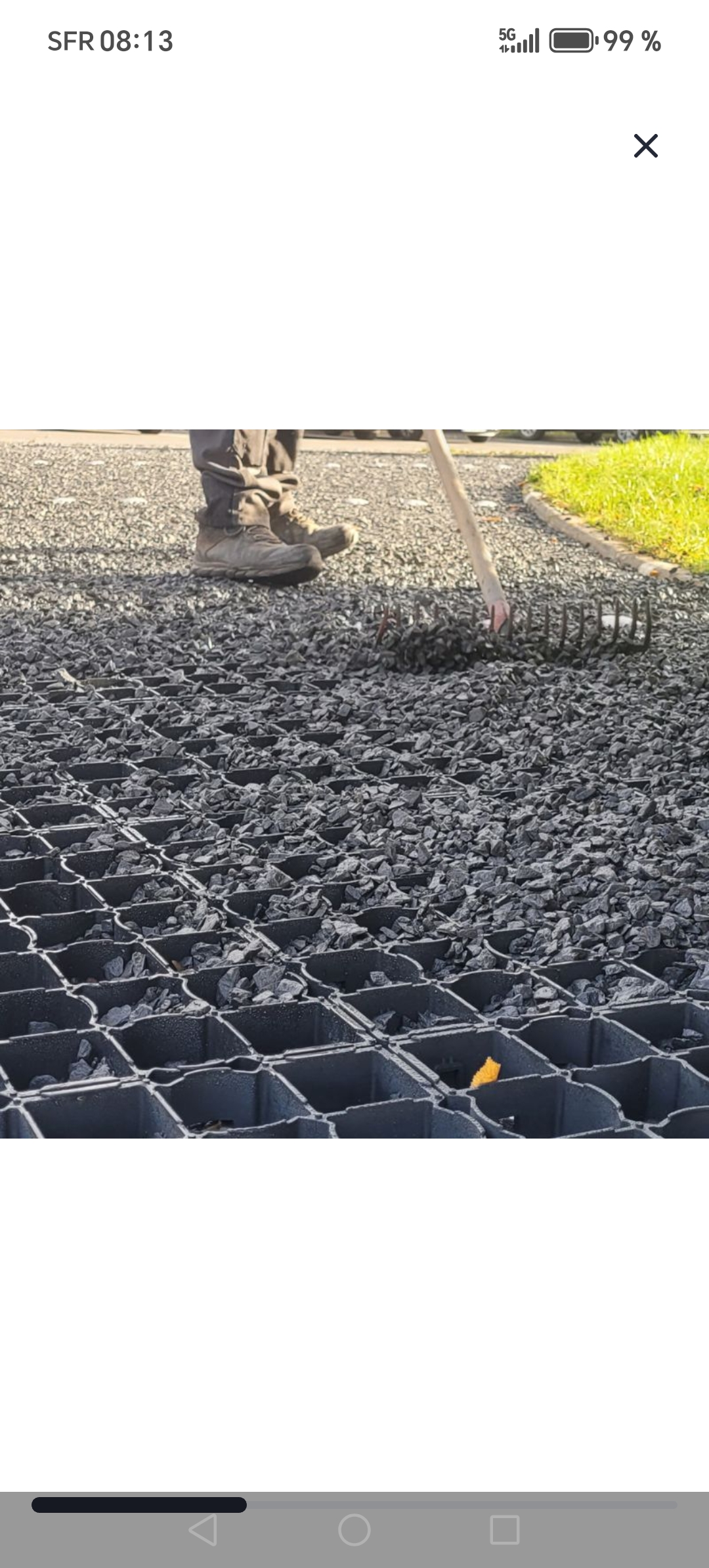

    Et avec une dalle stabilisatrice comme avec la photo ci-jointe, ça tiendrait ?Nom : Screenshot_20260331_081323_com_adeo_android_app_MainActivity.jpg

    Du 5/15 hétérogène, ça devrait se tasser facilement, je m'attendais à plus gros.
    Le mieux c'est de laisser du temps au temps, avec plusieurs mois, les pluies, etc....ça se tasse ( encore mieux avec un rouleaux évidemment ).
    Un ajout de sable de carrière ( anguleux et pas du sable de rivière rond ) aiderait sans doute, avec un travail minimum ( et une investissement supplémentaire assez minimal aussi ).
    Qu'est ce qui te fais dire que ce que tu as mis ne se tasse pas ( ou mal ? ) ??
    Les dalles OK en surface, mais faut gratter, l'installer, et puis remettre ( ou alors sur-élever ).

    une hypothèse ( je peux me planter ).
    Si ça ne tasse pas plus, c'est que c'est tassé.
    La non stabilité ( sand doute en sens "latéral" et non pas "profondeur" ) je peux entendre. Sans doute une question de cailloux ronds sans éléments bloquants entre eux. Mais si c'est tassé, la stabilité pour les plots de terasse est probablement moins en risque que ce que tu imagines.
    Et sinon, je maintiens donc ( aprés ta réponse ) ce que j'ai dit plus: insérer du granulaire anguleux qui va se glisser entre les caillasses rondes, pour apporter une "stabilisation".

    Et en mettant du béton, le drainage ne va plus se faire ?
    Parce que l'idée s'était que le gravier assure un bon drainage

    Dans ce cas ta demande en #4 sera parfaite, surtout si le fond est stable ce sera plus que parfait pour les plots. @+
