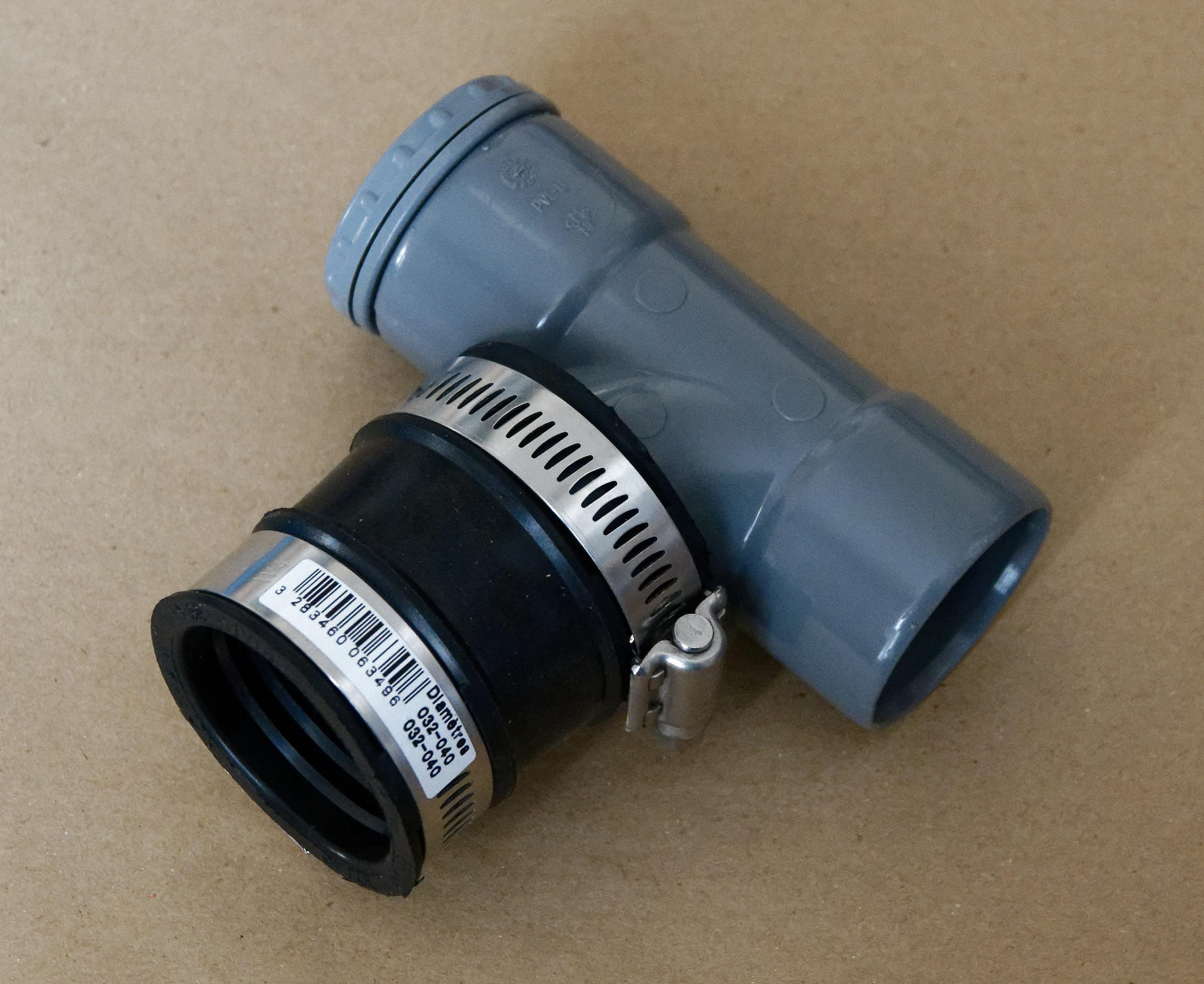

    ne jamais utiliser les manchons en caoutchouc pour le serrer sur du PVC en aucun cas sous aucun prétexte !
    Et pourquoi donc ?? ...
    sur une evacuation cela ne pose absolument aucun probleme !! ,
    et avec des Ø differents c 'est bien plus pratique .
    ils sont meme utilisé sur tuyauterie sanitaire sous pression ,
    d'ailleurs pourquoi sont ils fabriques et vendus en Ø 32 , 40 , 63 etc ...
    Je ne les utiliserais pas sur des tubes sous pression mais sur une évacuation j'aimerais comprendre la nature du problème. J'ai soigneusement raclé la dépouille pour éviter une cause de fuite.
    Il ne me parait même pas nécessaire de serrer les serflex.
    Le seul petit problème que je voie (à tort ou à raison) est qu'il va y avoir une diminution du diamètre utile d'environ 3mm.
    J'ai mis un regard à toutes fins utiles.

    ces manchons en élastomère avec colliers de serrage serflex c'est OK si on serre sur un tube en métal cuivre inox etc...
    lorsque l'on serre sur une matière plastique le plastique se recroqueville sous l'action de la chaleur et le fluage naturel du matériau, au bout d'un temps plus ou moins court cela ne serre plus ca fuit inévitablement.
    on resserre un peu le collier rebelote quelques jours après...
    le PVC est un matériaux avec une faible température de transition vitreuse et une faible rigidité.
    on peut baguer le tube en PVC avec un morceau de tube en métal à l'intérieur c'est un travail de dingue...
    si il y a une contre pente c'est logique que cela bouche

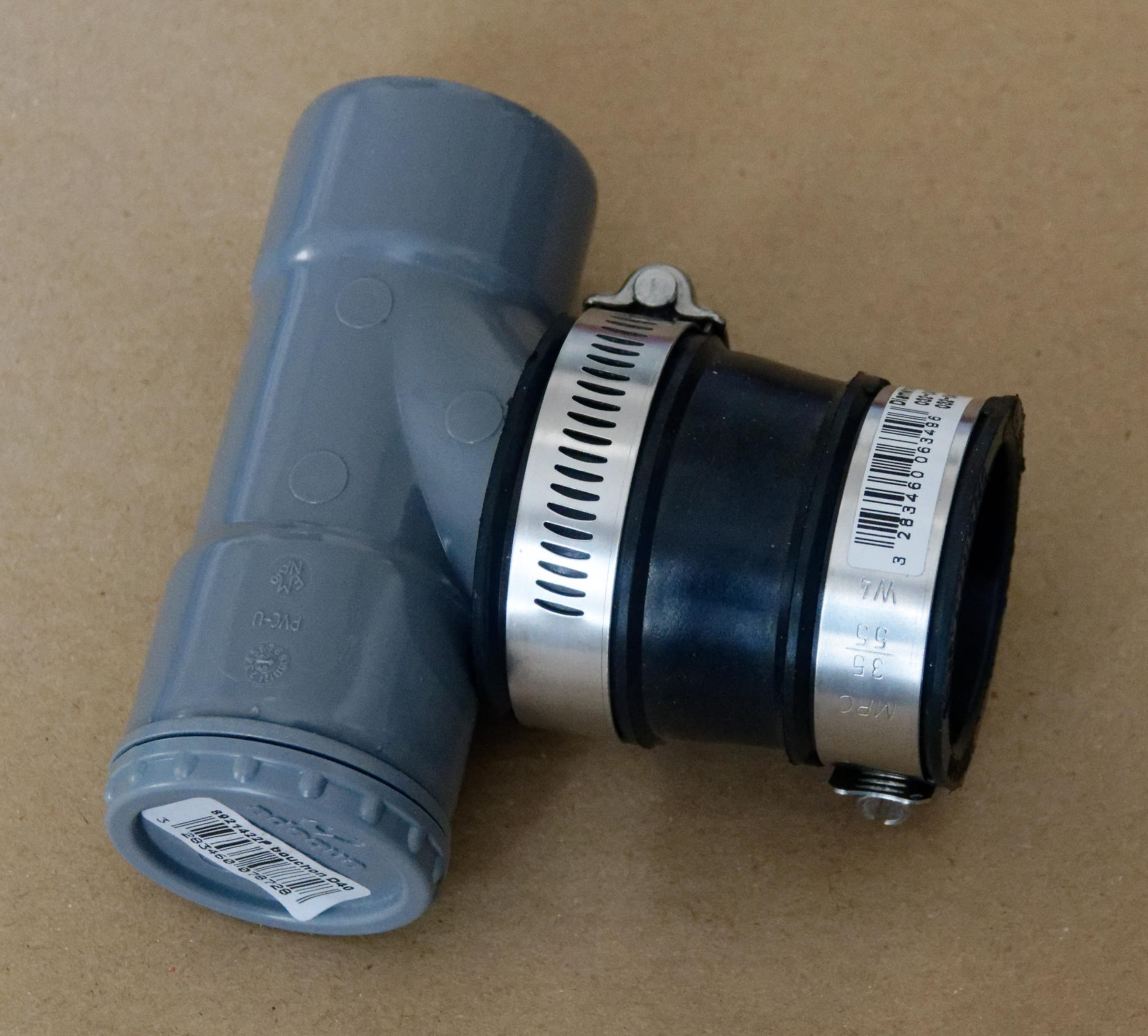

    saint.112
    Re : Plomberie: un problème de tube PVC
    J'ai pris des photos et j'ai oublié de les importer :
    J'espère que ces photos passeront.

    J'ai choisi un siphon à l'ancienne (en PVC tout de même) tout en arrondi avec un regard par en dessous.

    C'est bien ce dont j'étais convaincu depuis longtemps. Le problème était de le raccorder à ce foutu tube IKEA d'un diamètre non conforme. C'est là que j'ai enfin trouvé la solution.

    donc vous avez utilisé un siphon de parcours et donc sans remplacer le vidage de l'évier ?
    Je n'ai pas remplacé la bonde. J'ai mis un manchon en caoutchouc, ce qui m'a permis d'installer un siphon normal en PVC. Je ne sais pas ce qu'est un siphon de parcours.
