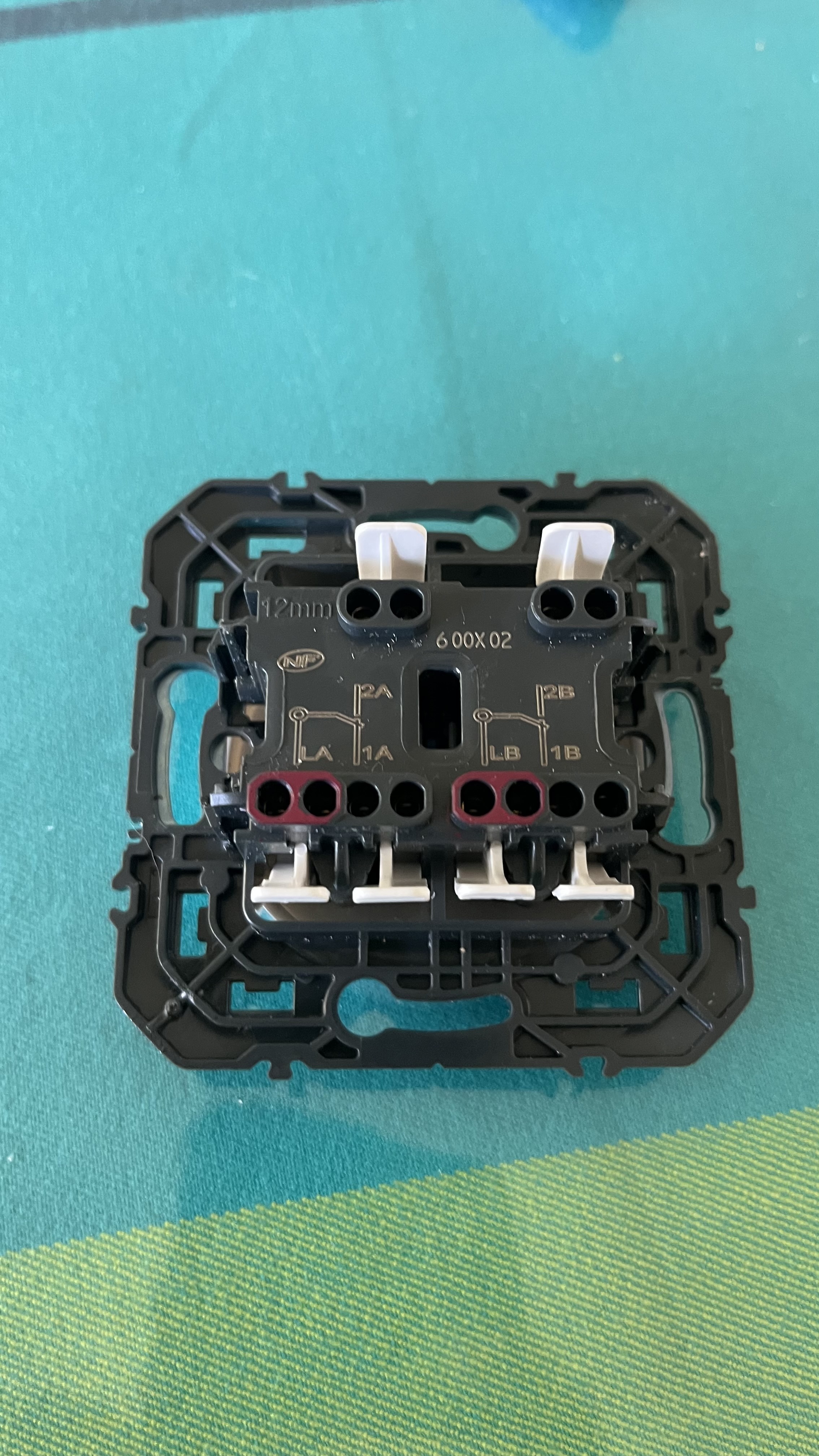

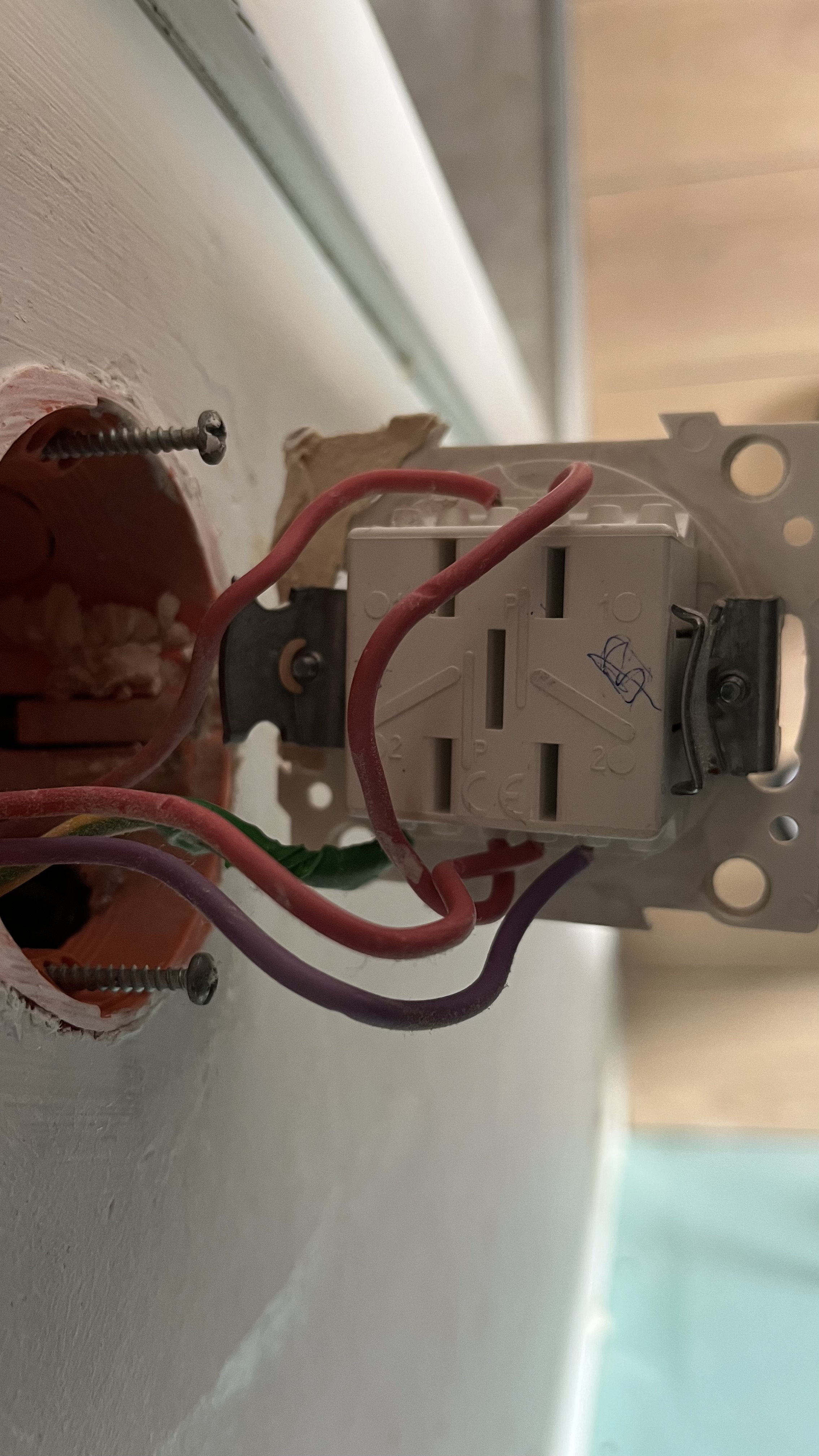

    Bonjour,en cours de rénovation de salle de bain je voudrais changer mon vieil double interrupteur Arnould(je pense ),par un neuf Legrand mais je suis complètement pommé pour le câblage :
    Je m étais dis hop facile équivalence mais ???
    Une photo de celui à changer
    Et le nouveau

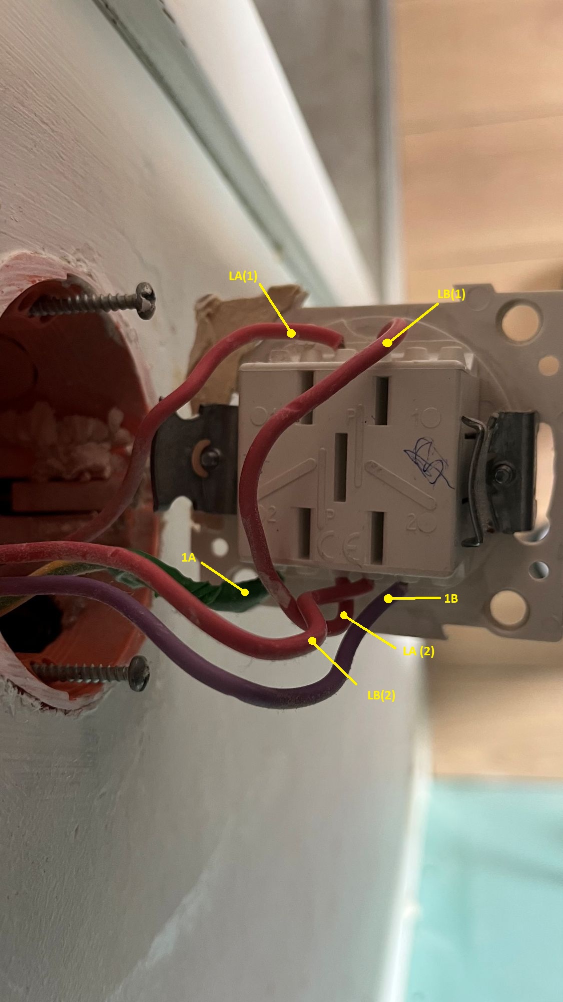

    Re : Remplacement double interrupteur lumiere
    Bsr,
    j'aurais fait comme suit:
    LA(1) = 1er trou de LA, LA(2) 2ème trou de LA...
    Ce qui veut certainement dire que une phase est renvoyée vers …quelque part (un des fils rose );je pense
    En tout cas merci pour votre aide
    pour en être sûr, il faudrait vérifier que les 3èmes bornes en haut et en bas de l'ancien (en face du trait marqué P) sont bien reliées.
    idem pour les 4èmes.
    Tout fonctionne nikel (les fils en trop correspondaient tout simplement à une prise derrière la cloison )
