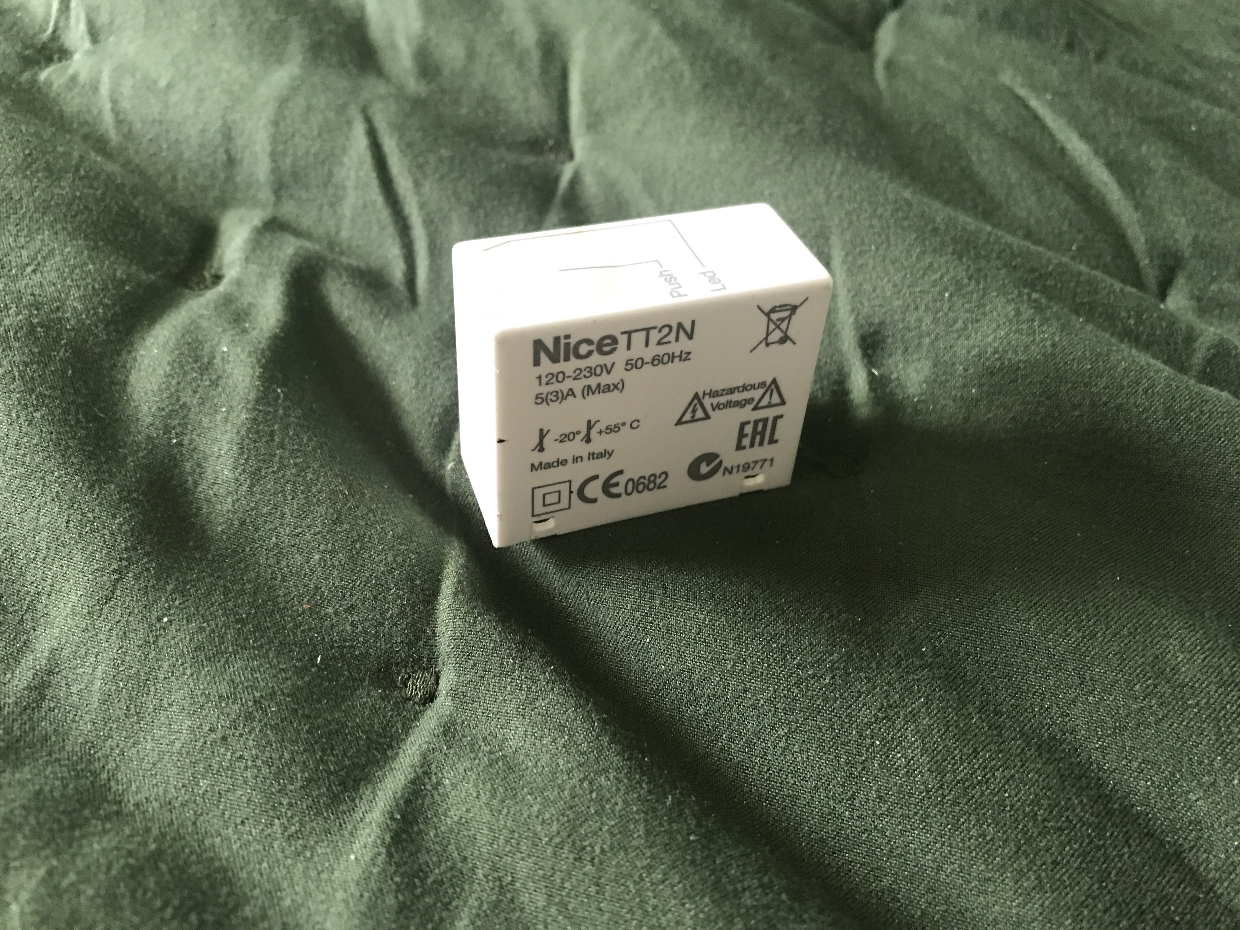

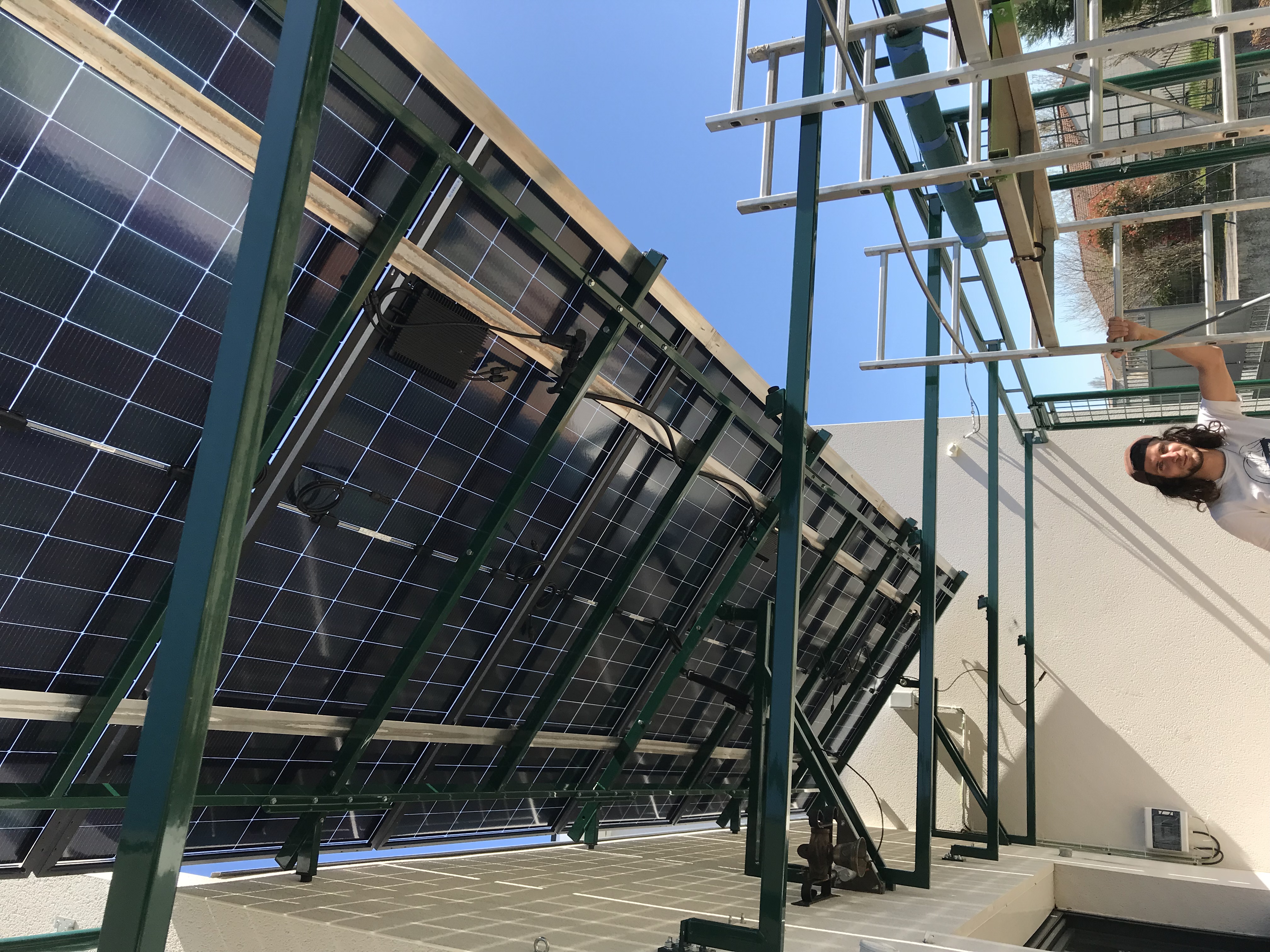

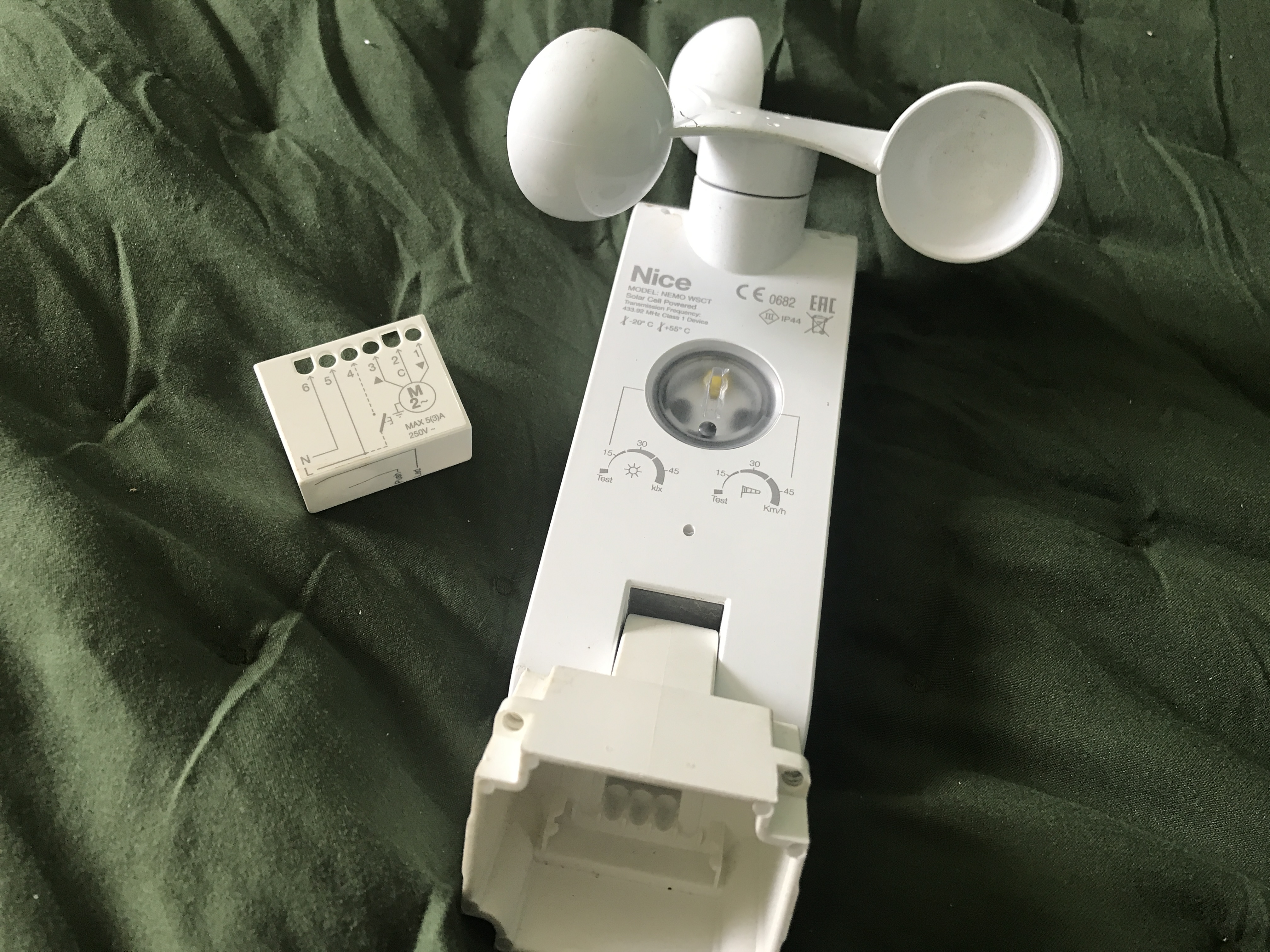

    Je souhaiterai à partir d'un anémomètre NICE NEMO WSCT (vent et soleil) fonctionnant en 433.92MHz récupérer les données vent et ensoleillement émises pour commander la position d'une structure porteuse de panneaux photovoltaïque.
    Cette position est variable grâce à un Verin monté sur le structure et qui "optimise" l'angle des panneaux suivant la variable printemps, été , automne, hiver.
    Je voudrais également profiter de cette possibilité pour pouvoir mettre en position "presque" horizontale les panneaux en cas de:
    1- vent dépassant un seuil de 30 à 50 km/h - possibilité de réglage sur mon anémomètre NICE
    2- ensoleillement nul ou faible - possibilité de réglage du taux Klx sur mon anémomètre.
    Ce dernier est initialement prévu pour commander un store banne extérieur et qui envoi les infos à une télécommande intégrée au store.
    Je pensais pouvoir récupérer ces infos sur un NICE TT2N mais je n'arrive pas à trouver une procédure ou un tuto permettant de lier ces 2 éléments.
    Pour infos le verin que je souhaite commander est en 12V
    Un conseil?
    JO
    Ou une autre idée permettant ce contrôle ?

    Bonjour, Reste à savoir s'il sont compatibles. L'un utilise une logique de commande Nice TT0 et l'autre une logique TT12.
    Rien ne dit qu'il vont se "comprendre".
    Si l'un cause en breton et que le récepteur ne comprend que le Marseillais, ca va pas etre facile
    Faut choisir le " couple" qui puisse se comprendre.
    Cordialement;A un émetteur donné , il doit exister le récepteur correspondant

    Je pense avoir trouvé en croisant des infos de plusieurs docs de NICE. Le couple parait s'entendre (en Breton ou en Marseillais??)
    Reste plus qu'a transformer le signal pour faire monter ou descendre ce vérin dans une position déterminée ... mais variable en fonction de la date!!

    Plusieurs possibilités.
    1) utiliser ton anémomètre.
    - quel est le signal fourni (vitesse) par le récepteur associé ?
    S'agit-t'il d'un relais ? Tout ou rien ?
    - quel est le signal fourni (soleil) par le récepteur associé ?
    2) Concernant le soleil, le plus simple serait d'utiliser un capteur de luminosité voire un capteur LDR
    Possibilité aussi d'utiliser un micro panneau PV ( borne de jardin pour faire plaisir aux oiseaux de nuit.)
    Pas très compliqué de commander un vérin capable d'incliner automatiquement le panneau PV pour obtenir un flux solaire maxi durant la journée.
    S'il s'agit d'optimiser l'angle des panneaux suivant 4 possibilité : printemps, été , automne, hiver, un réglage manuel pourrait suffire ?
    3) Concernant la mise en position horizontale en cas de vent ? Attention !
    Je ne suis pas sûr que ce soit la meilleure solution ! (Sais-tu que les ailes d'avion sont quasiment horizontales ?)
    Un simple coup de vent pourrait soulever et emporter l'ensemble ?
