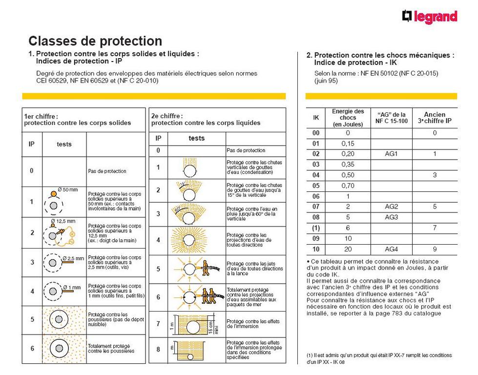

    Nom : IP.jpg
Affichages : 171
Taille : 130,6 Ko
    En général de l'IPx4 suffit pour un éclairage extérieur exposé à la pluie.
    A noter que la durée dans le temps n'a rien à voir avec l'indice IP.
    C'est plutôt la qualité de fabrication qui joue.
    Une chinoiserie 1er prix en IP67 n'aura pas forcément une durée de vie élevée.
