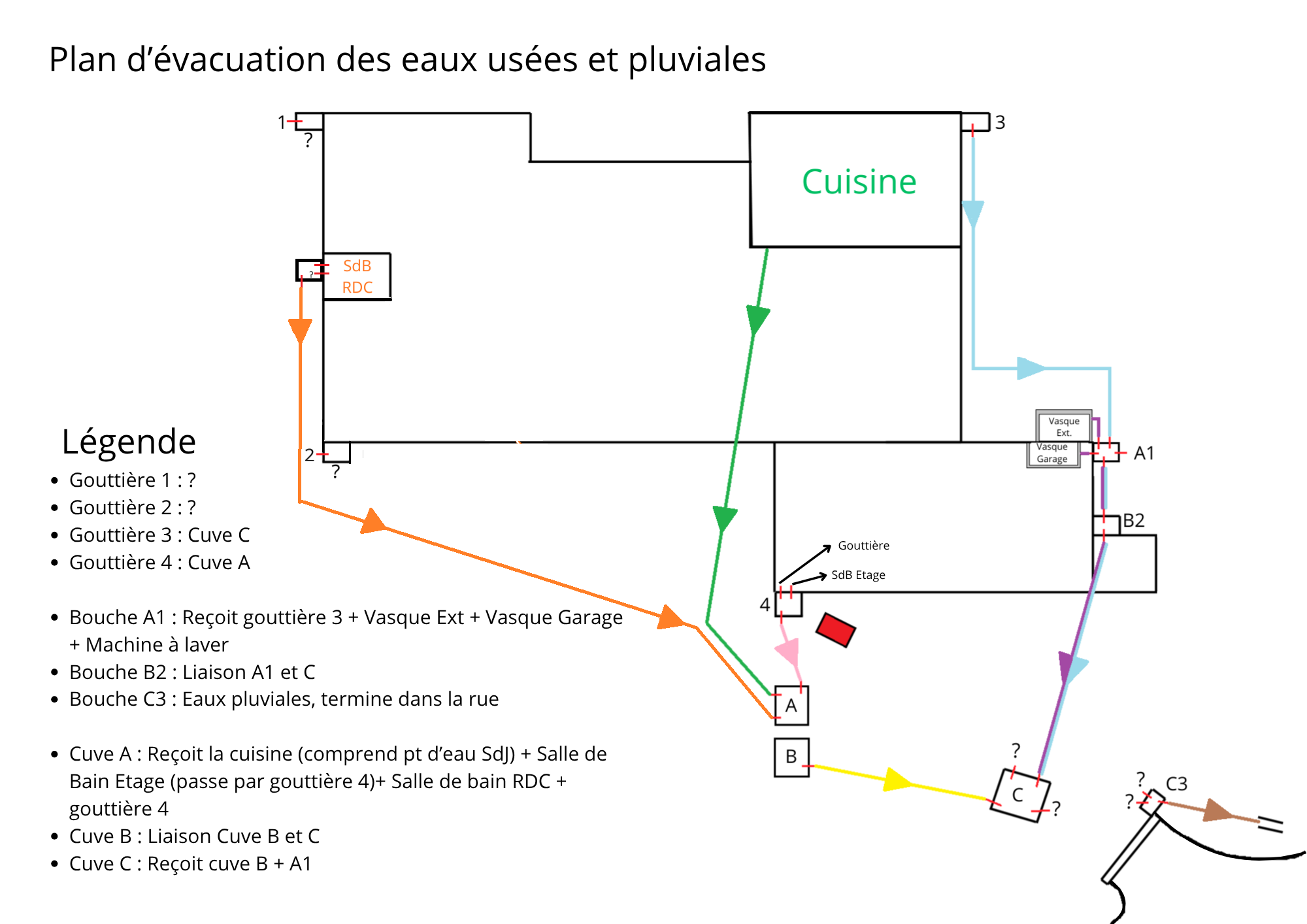

    J'ai récemment acheté une maison qui date de 1976. La maison n'est pas raccordée au tout à l'égout et j'essaie de comprendre comment fonctionne le réseau des eaux usées et pluviales, c'est un véritable casse-tête pour moi et je n'y connais strictement rien. Malgré les nombreuses recherches sur le systèmes des eaux usées dans les années 70, je ne trouve rien qui me permet de mieux comprendre ma maison. J'ai contacté 2 entreprises et, à mon grand désespoir (et celui de mon compte bancaire), elles n'ont pas su me donner plus d'informations que celles que j'avais déjà récoltées.
    J'ai réussi à déterminer la majorité des regards et arrivées, mais certains sont encore introuvables. Les gouttières, par exemple, sont un véritable mystère. Je joins à mon appel à l'aide le plan que j'ai pu établir. Les points d'intérogation réprésentent les arrivées qui n'ont rien données au test de l'eau colorée ou qui n'aboutissent nul part.
    Je reste disponnible si vous avec besoin de précisions.
    Merci à vous et bonne soirée.
    Gwendal.

    En dehors de creuser pour suivre les tuyaux en partant des points connus, d'ici on ne peut pas aider beaucoup.
    Pas de liaison A et B ?
    A peut être un bac dégraisseur en amont de la cuve B.
    Tout ça doit partir vers une patte d'oie d'infiltration à découvrir.
    Quid des WC ?

    Que reçoit la cuve notée "B" ? (pas indiqué sur schéma)
    Il devrait ya voir une liaison entre " C" et " C3" ( ne figure pas)
    Ou va la sortie de " A"
    Nota le pluvial et eaux usées ne devraient pas etre en commun

    A priori pas de liaison entre A et B mais il s'agit peut-être d'un système siphoïde. Les entreprises n'ont pas pu me répondre.
    Pour les WC c'est une fosse sceptique sans bac de graisse (rectangle rouge)

    c 'est bien compliqué ! , apparemment il y a mélange des eaux pluviales et des eaux usées , ce qui n'est pas autorisé
    ensuite il manque beaucoup d' info , certains regards notamment
    Il faut séparer les origines ,
    - les eaux pluviales ( gouttieres ) doivent aller au réseau d'eau publique .
    - les eaux usées , noires ( wc ) et grises ( sdb , cuisine ) doivent aller à la fosse sceptique ou au tout à l'égout ,
    si vous venez d acheter tout cela vous a deja ete dit ( spanc ) .

    il me semble que dans certaines communes, on demande maintenant de faire infiltrer les eaux pluviales dans son terrain (éviter de passer par une station d'épuration)
    et concernant les eaux de cuisine, un bac dégraisseur est fortement recommandé avant la fosse "toutes eaux"
    la sortie de la fosse doit aller à un "puits perdu", les gouttières peut-être aussi.

    ca parait compliqué, mais ça permet de pouvoir nettoyer chaque cuve en cas de bouchage, ensuite comment savez vous l’amplement des cuves si elles sont sous le goudron, pas de trappes?
    pas de drains après C3 ?
    et si tout marche bien, pourquoi vous embêter, notamment pour la fosse septique, tant que ça marche, ne rien faire, c'est que les microorganismes font leurs taf dedans

    Assainissement non collectif 1976 => on se moque du mélanges eaux usées, eau pluviales.
    Le niveau constaté est il le même ?
    Rien ne sort en C3, de la maison y compris WC, des gouttières ?

    Relire le premier message, deux pro avec test à "l'eau colorée", ont abouti au plan ....
    Re : Comprendre le réseau d'eaux pluviales et usées, maison des années 70
    tu as raison,
    dans ce cas il s'agit surement de puits perdus ?

    deja on peut deja faire le rapprochement entre les appareils sanitaires , les canalisations et les regards ,
    quand on fait ce genre de chantier on fait au plus court , on regroupe , on ne met pas le puisard à des km !! ,
    un peu de bon sens !!
