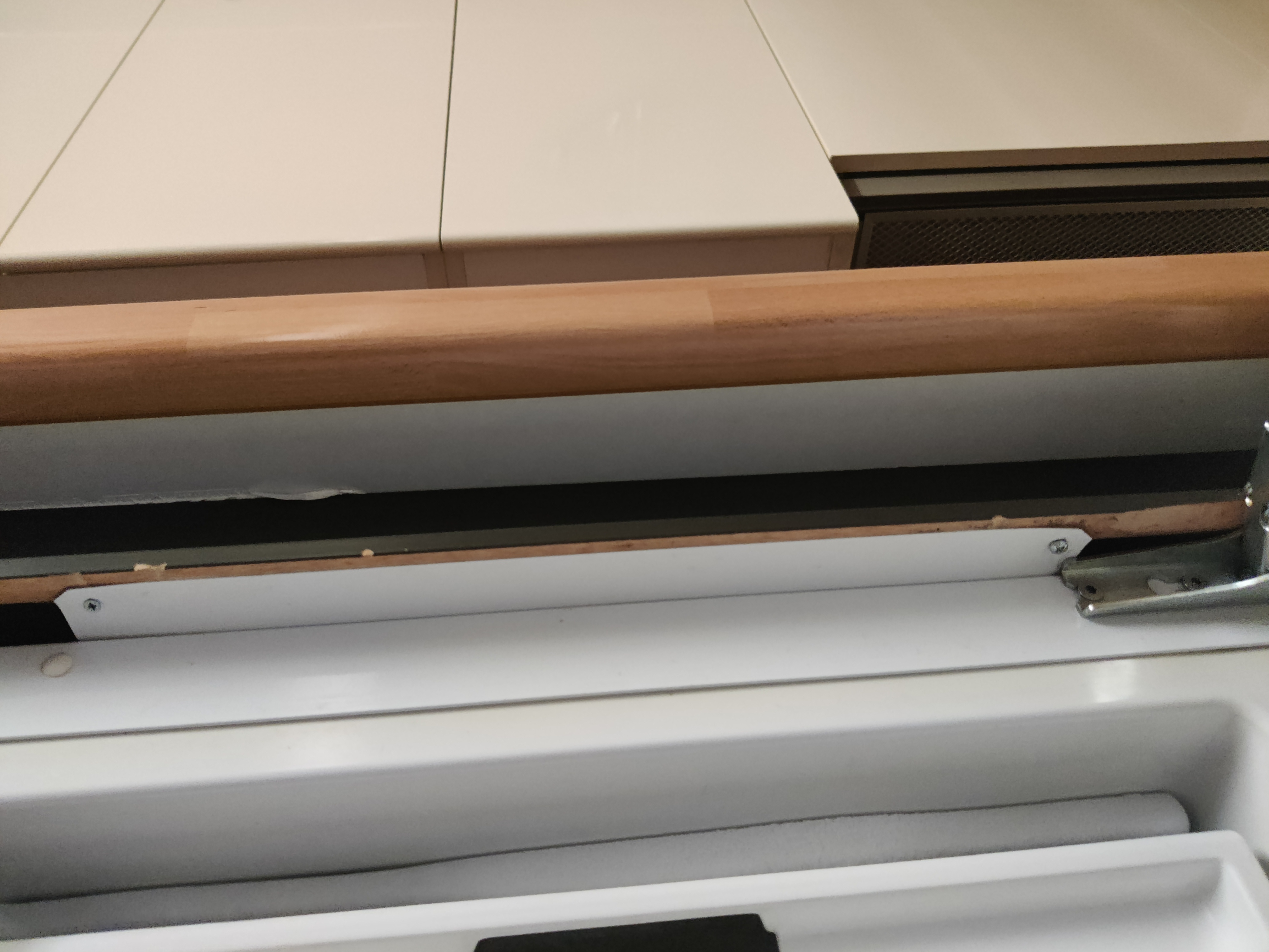

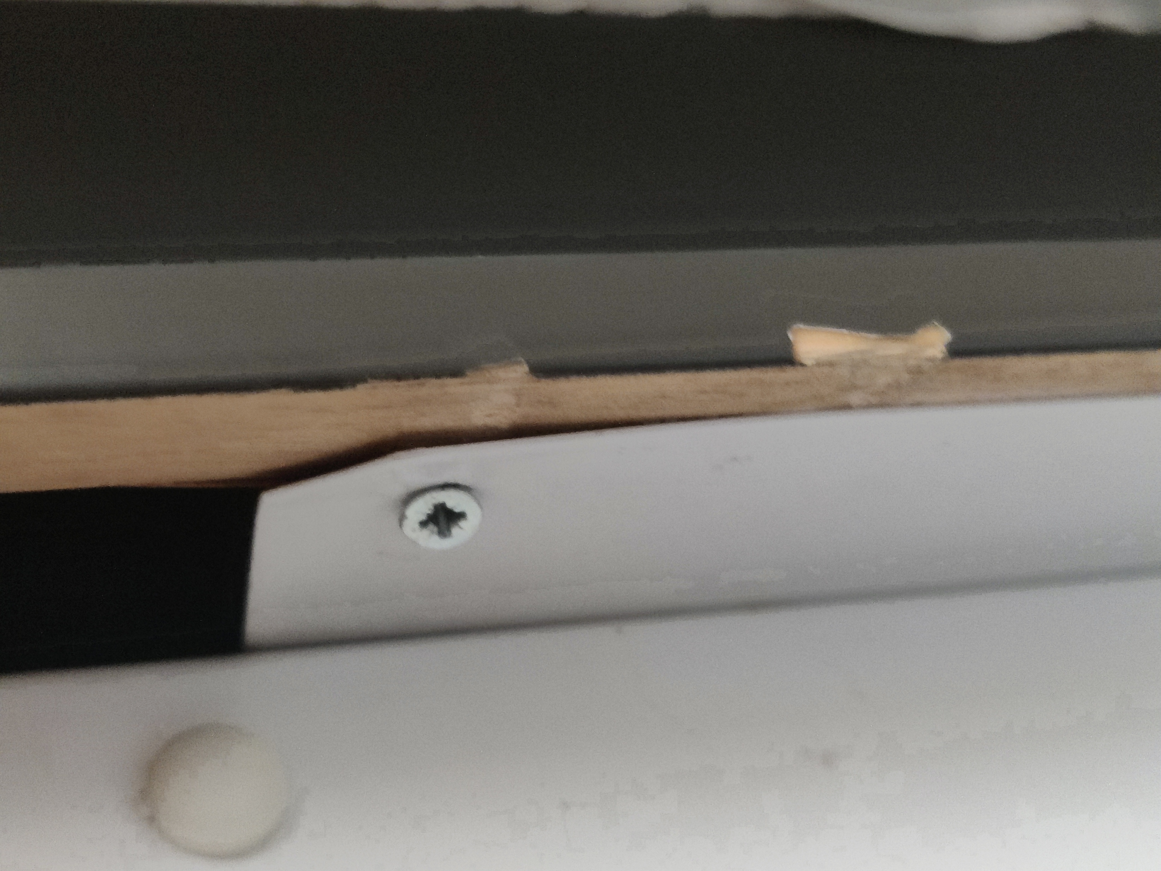

    mon congélateur encastré est fixé par 2 petites vis vissées sur le fileur en bois. Le problème c'est que, malgré les vis, l'appareil a reculé, ou les vis ont été mal positionnées. Du coup, la façade est légèrement bloquée par le fileur ce qui empêche une parfaite fermeture du congélateur, j'ai beaucoup de givre. Je ne sais pas comment y remédier car si je décale les vis de quelques millimètres ce sera trop proche des précédents trous. Avez-vous des suggestions ? Merci pour votre aide
    Je vous mets 2 photos : 1 de face et l'autre avec la vue de dessous.

    Er pourquoi ne les décaler QUE de qq millimétres? Met carrément un bon centimétre§
    Qu'est ce qui empécherait ?

    mais on ne voit pas l'ensemble, pour les mettre au même endroit on peut combler le trou avec un petit morceau de bois ou une cheville en plastic.

    Je vous mets quelques photos supplémentaires qui pourront aider j'espère.
    Je pense que je n'ai pas 1 cm de marge avec les différentes contraintes :
    la partie blanche avec les 2 trous prévus pour les vis est solidaire du congélateur
    + la forme arrondie du fileur et sa fragilité (ça date de 30 ans)
    + je souhaite que la façade reste relativement alignée avec le meuble à côté

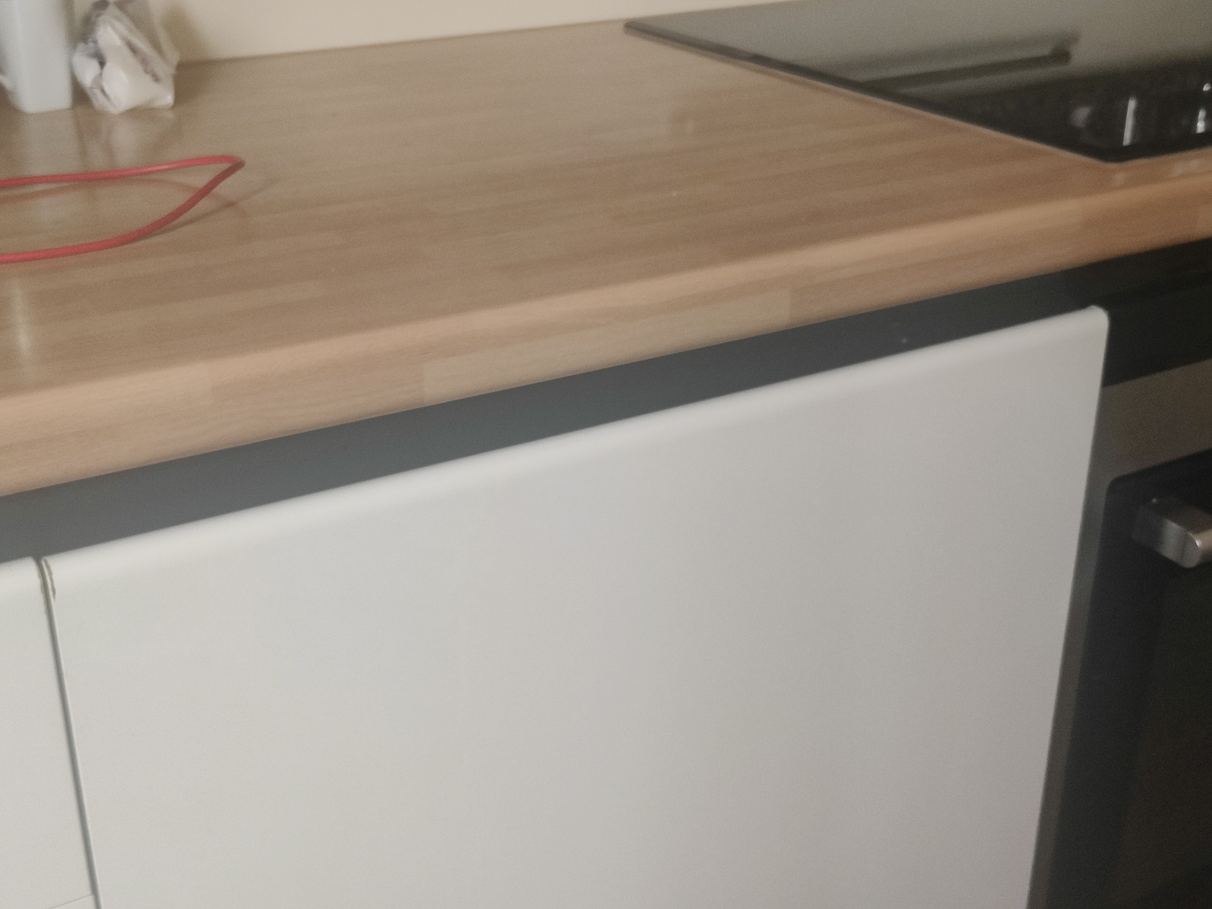

    sur la 3 eme photo je ne comprend pas ou est la fixation du congél.
    - faire 2 trous supplémentaires dans la fixation du congél.
    - mettre des vis plus longues mais pas plus grosses
    - boucher les trous dans le bois avant de remettre les 2 vis.
    -mettre que des têtes fraisées

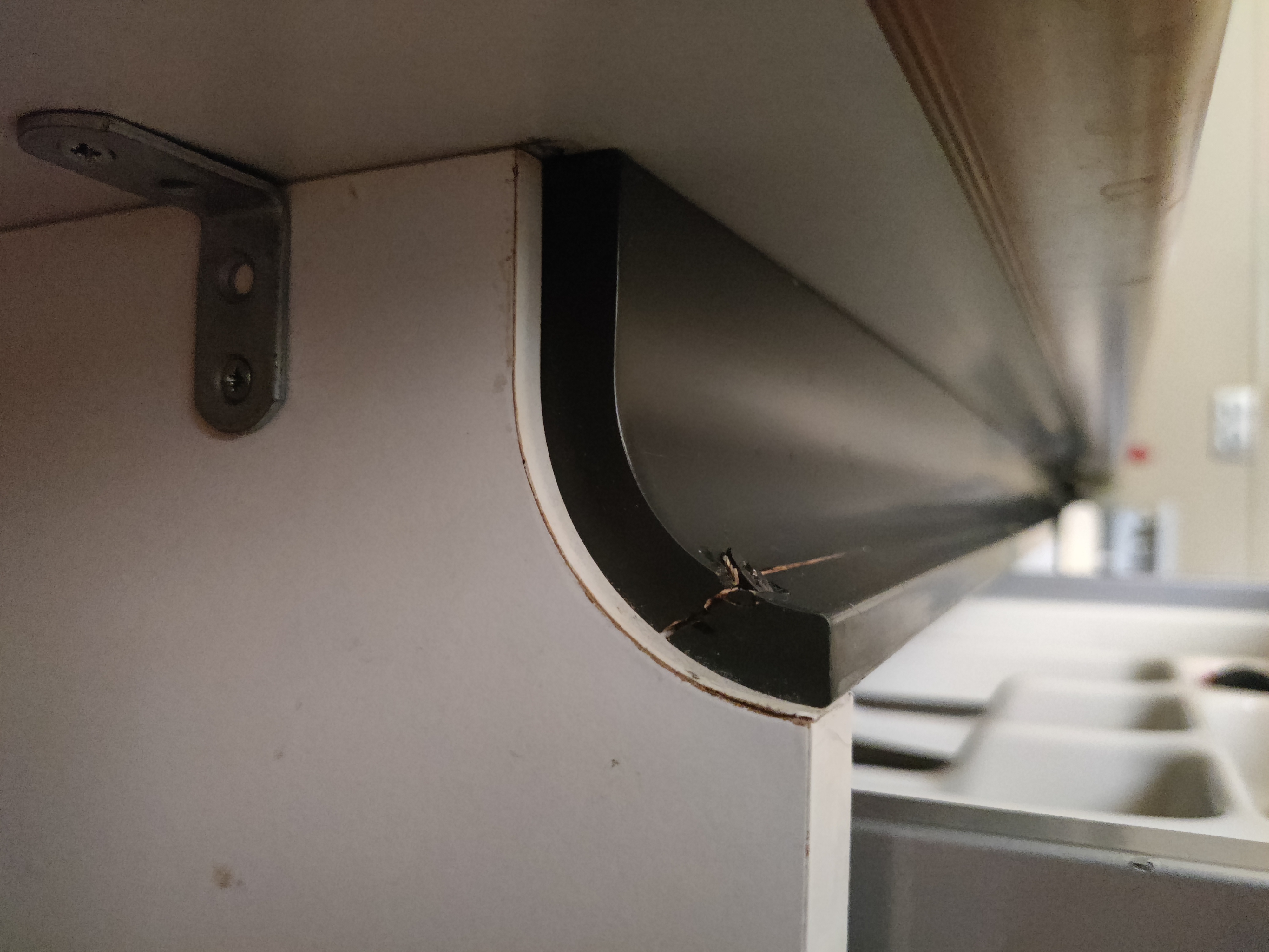

    La 3e photo n'est pas au niveau du congel mais du meuble à côté. ça donne une belle vue de profil du fileur et du dégât causé par la vis présente, c'est pour ça que je l'ai postée.
    Quand vous parlez de la paroi où sont fixées les vis, c'est bien la partie blanche fixée au congélateur ? Difficile de renforcer parce que ça s'encastre au millimètre ?

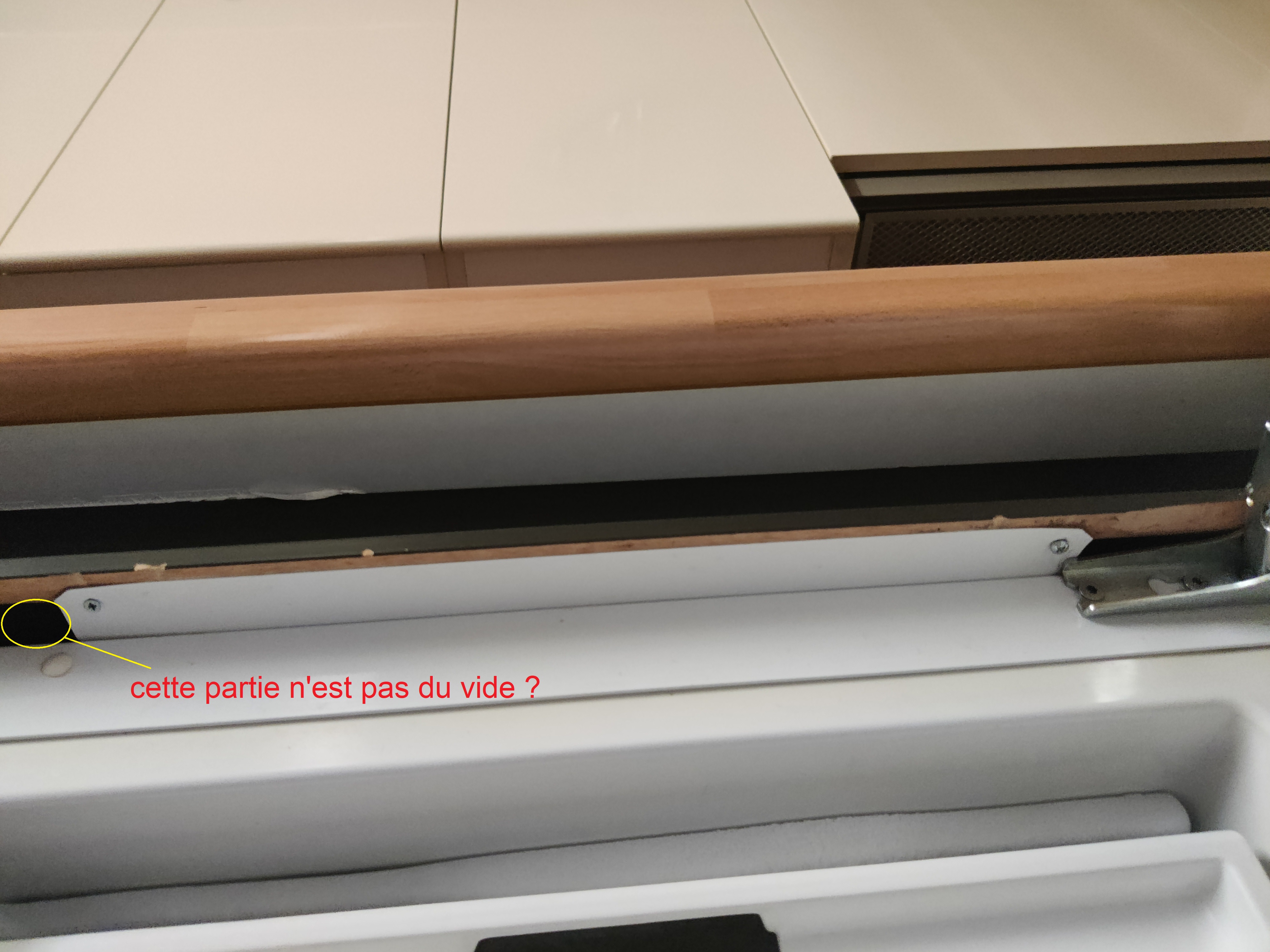

    je n'arrive pas à voir si c'est du vide à cet endroit:

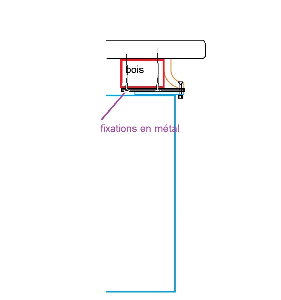

    Bsr,
    si je comprends, c'est monté comme ça:
    noir : plan de travail
    orange : filler
    turquoise : congel (sans la porte)
    Nom : fixcongel.jpg
Affichages : 118
Taille : 27,1 Ko
    pas très simple...

    Le dessin est parfait ! Et oui, la zone entourée est vide, idem à droite.

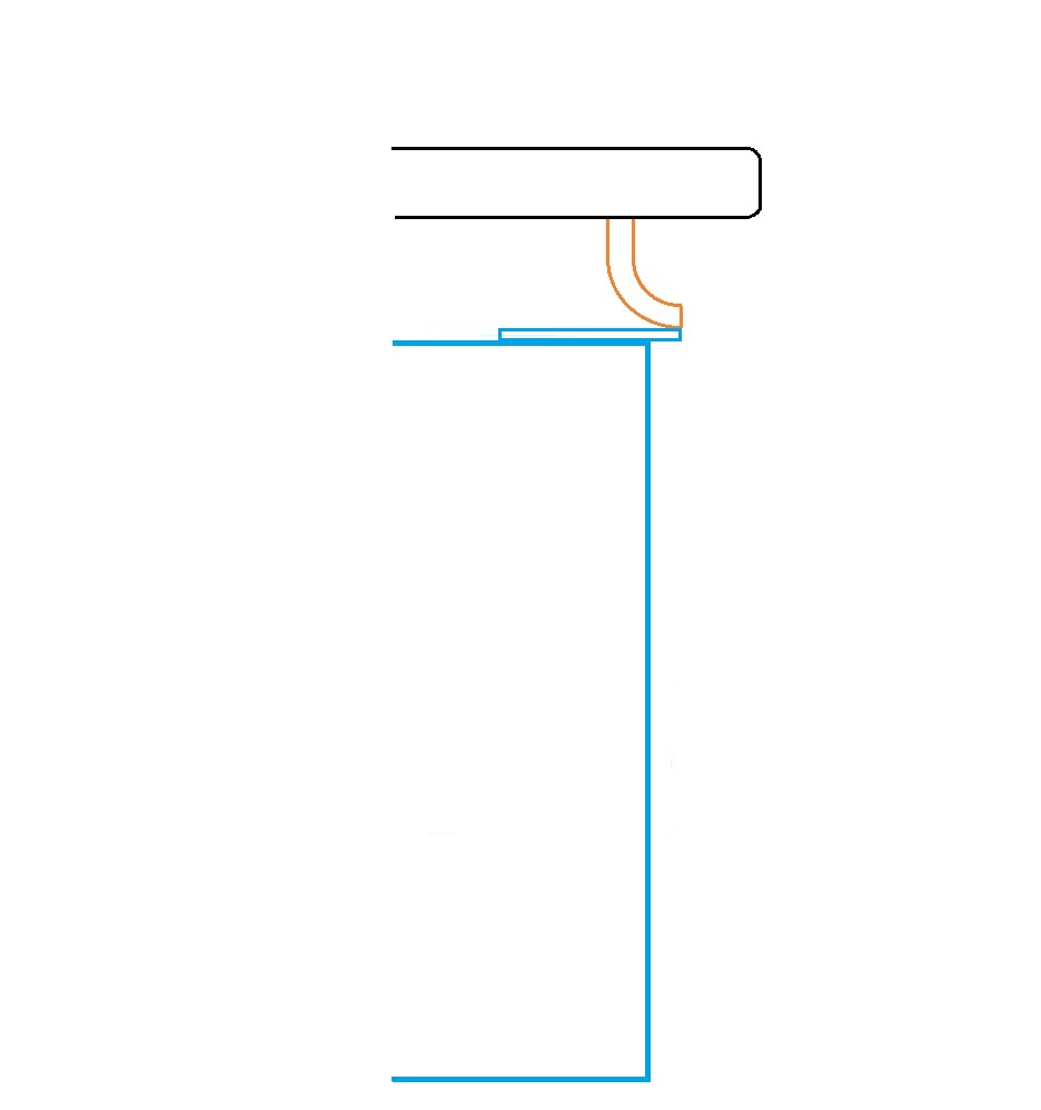

    perso, j'essairai de faire comme ça:
