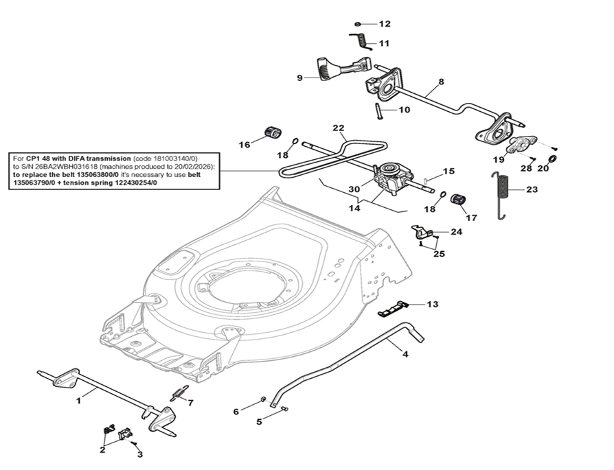

    Bonsoir à tous. J'ai remplacé la courroie de ma tondeuse TONDEUSE ALPINA AL4 51 SHQ 2022 ,mais lors du démontage un ressort repère 23 est tombé, je pense ,je dis bien je pense qu'il s'agit du ressort servant à la tension du boitier de traction ,mais je n'arrive pas voir ou il peut bien s'accrocher .Merci pour votre aide .TONDEUSE.docx

    Pas de soucis , je peux te faire ça avec winzip ou rar ,c'est comme tu veux , mais la solution ,elle est ou ????

    Merci pour la réponse ,apparemment c'est un problème l'accroche de de ressort .Je jais redémonté ,si je vois la fixation je post une photo.Merci

    ce ressort fait basculer le boitier pour tendre la courroie ! ....

    Bonsoir. Oui c'est bien l'utilité de ce ressort mais je ne vois pas ou les deux extrémités sont accrochées , une sur le carter l'autre sur le boitier de transmission ,ça c'est sur , mais ou exactement ???? c'est la mon soucis .merci pour ta reponse

    je ne connais pas celle la en particulier,
    mais par rapport au sens de rotation du boitier pour tendre la courroie , on doit trouver les fixations du ressort
