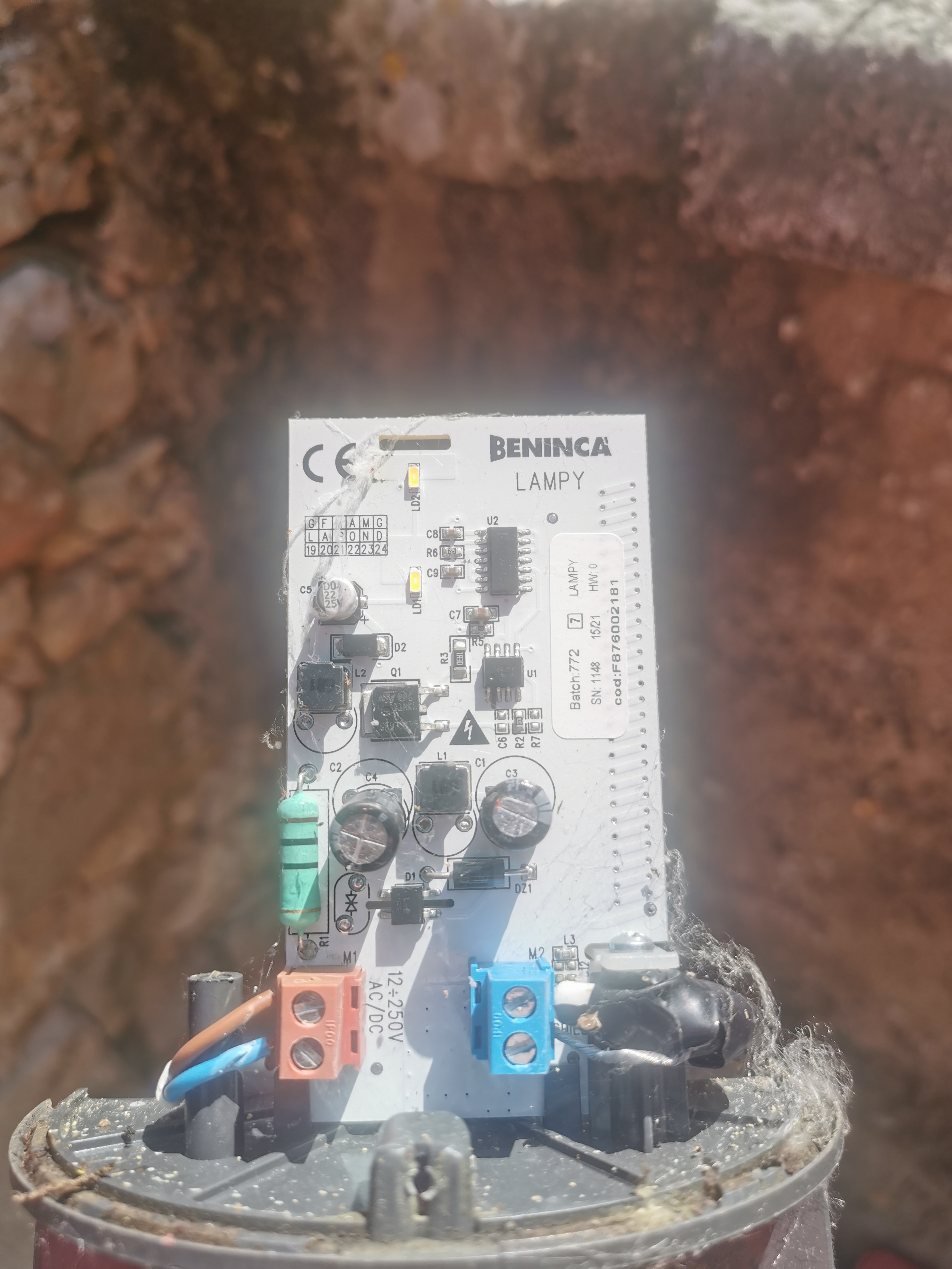

    Après recherches sur le net, j'ai observé que sur ce forum, il y a des experts sur les automatismes beninca. J'espère qu'ils vont pouvoir m'aider avec ma panne.
    Depuis quelques temps, le composant beninca lampy (signal jaune lorsque le portail est actionné), s'éclaire faiblement Toutes les 2 a 3 secondes. Les 2 leds s'allument faiblement. Toutefois, lorsque le portail est ouvert, cela ne se fait pas.
    Ensuite, j'ai de plus en plus de mal à activer le portail avec la télécommande. Depuis hier, plus moyen même à 1 cm avec le beninca lampy ou a côté de la carte électronique principale.
    J'ai appelé le revendeur. Après quelques tests, il m'a indiqué qu'il y avait eu des anomalies de récepteur radio de la carte électronique principale.
    Ce qui est étrange, est lorsque j'ai coupé le courant et remis, j'ai réussi à 2 reprises à utiliser ma télécommande avant que cela ne fonctionne plus.
    Avez vous des idées ? Il semble que le récepteur radio soit la petite carte en bas à droite de la carte mère. Est ce que cela se change et ou pourrais je la trouver ?
    Merci par avance de votre aide

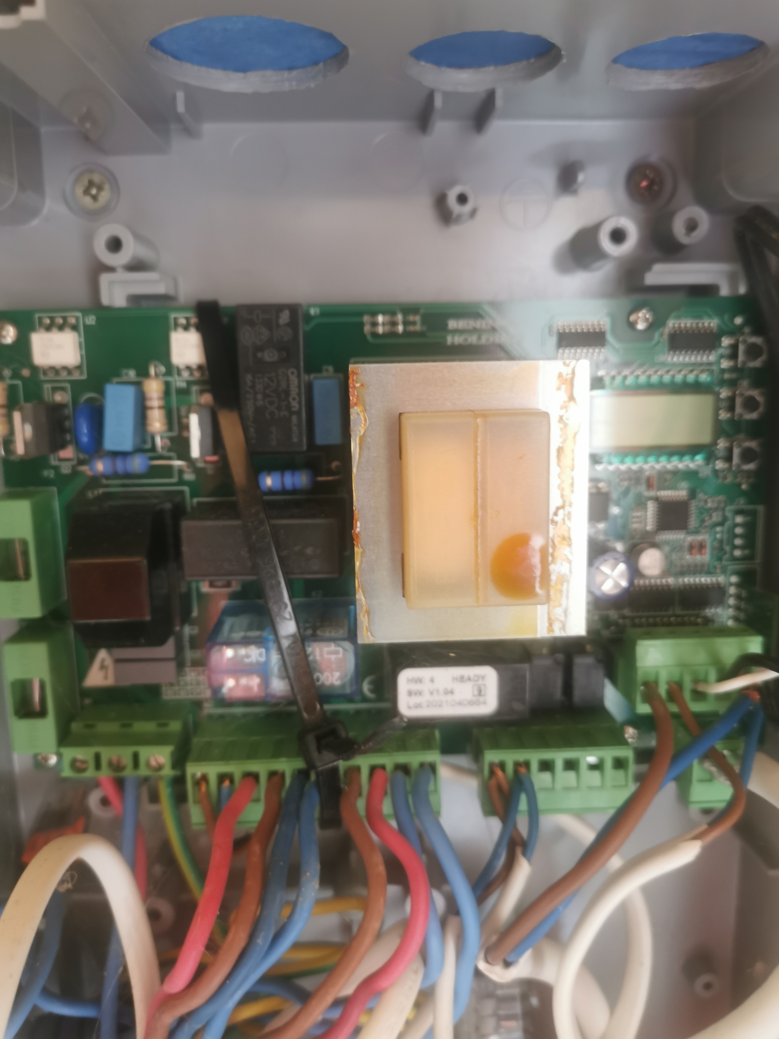

    Bjr à toi, On ne sait ou est l'ANTENNE du récepteur ? D"autre pa A vérifierr sur la photo (terminaison par ...422) cema me semble poussiéreux et
    avec toile d'araigée.
    Un coup d'aspirateur ne serait pas superflu !
    A vérifier , l'état de la pile de la télécommande( pile en fin de vie= n'a pu fournir de courant que pour DEUX tentatives ultimes)

    +1 pour le nettoyage et l'état de la pile de la télécommande.
    La première photo montre un collier Rilsan qui maintient la carte ou un connecteur.
    S'il y a de la poussière, il peut aussi y avoir de l'humidité.
    Donc déjà simplement désserrer/resserrer les vis des connecteurs et désaccoupler/accoupler ou faire jouer le connecteur sous le collier Rilsan.

    Son rôle est de plaquer la carte mère et le connecteur sur le boîtier car les câbles des moteurs sont en 2.5. La rigidité des câbles étaient t'elle, qu'elle emmenait la carte.

    sur la photo 'lampy' le connecteur orange c'est l'arrivé du secteur et le connecteur bleu c'est l'antenne , c'est juste la lampe de sécurité ?
    et donc il y a un autre récepteur sur la carte principale ?
    si oui, il y 2 récepteur 433 MHz , à confirmer par le demandeur

    Ce que je comprends:
    le lampy est un simple voyant LED clignotant, muni d'une antenne. (on la devine en zigzag sur le circuit imprimé). Uniquement 433MHz.
    Pour moi, il ne comporte pas de récepteur.
    https://www.habitat-automatisme.com/...technicalsheet
    l'armoire de commande serait une "heady"
    https://www.habitat-automatisme.com/...AkajU5JGwwJGgw
    on peut télécharger la doc.
    Le coax venant de lampy doit être connecté en 20 (âme)/21(blindage)
    Vérifier ce point.

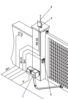

    D'après ce schéma de la documentation :
    Nom : image_2026-05-28_215355329.png
Affichages : 79
Taille : 45,2 Ko
    https://www.habitat-automatisme.com/...45E-notice.pdf
    Il y a un câble coaxial "RG58" allant du bloc contenant le moteur vers le "lampy".
    Il n'y aurait donc qu'une seule antenne, à côté du lampy (5 sur le schéma), connecté au récepteur du bloc de commande.Ceci fait plusieurs raccorcdements de cordons coaxiaux qu'il faudait vérifier.
    Sur le schéma, le câble RG58 "traverse" le passage pour aller au boîtier de commande qui se trouve de l'autre côté du portail donc à plusieurs mètres. Ce cordon étant enterré, les passages ont pu le déteriorer.

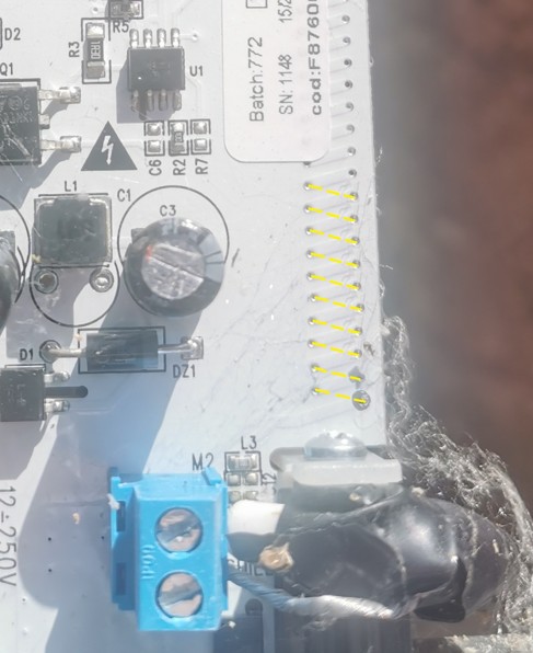

    l'antenne, c'est simplement un espèce de ressort gravé sur le circuit imprimé.
    Il y a certainement des pistes (que j'ai mis partiellement en pointillés jaunes) sur l'autre face.
    Le bas de l'antenne est relié au point haut du domino bleu.
    vérifier que les pistes ne sont pas bouffées sur l'autre face

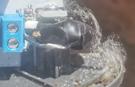

    Par contre, le raccordement du coaxial peut-être en défaut.
    Il faudrait un bon nettoyage et voir ce qui se cache derrière l'adhésif noir....
