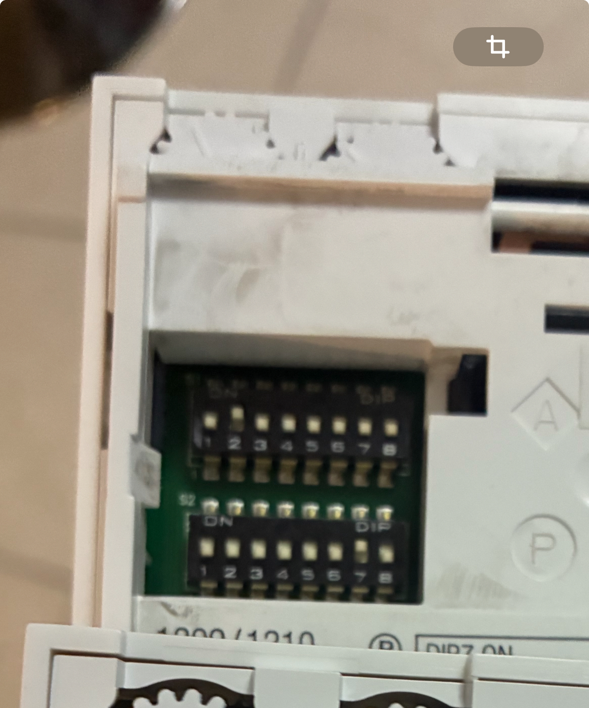

    Je cherche à installer un interphone comelit 6741W à la place de mon 6721 ( interphone au sein d’un immeuble d’une 50aine d’usagés
    Après avoir essayé plusieurs positions de switch, et fini par remttre la même config que le 6721 l’interphone fonctionne lorsqu’une personne sonne, j’ai même la vision sur l’écran et sur mon téléphone ET surtout je peux déverrouiller la porte depuis l’app
    MAIS lorsque que je ne reçois pas d’appel et que je cherche à ouvrir la porte en lançant la commande par l’app Comélit « entrance lock ou par google home « entrance lock » la porte de s’ouvre pas.
    Le but final est de créer un scénario où la porte se déverrouille à certaines heures avec google home
    Une idée ?

    Merci. La réponse est qu’il n’est pas possible d’envoyer une commande si le bus n’est pas réveillé . Donc à moins d’avoir une astuce .. pour réveiller le bus sans être présent …
