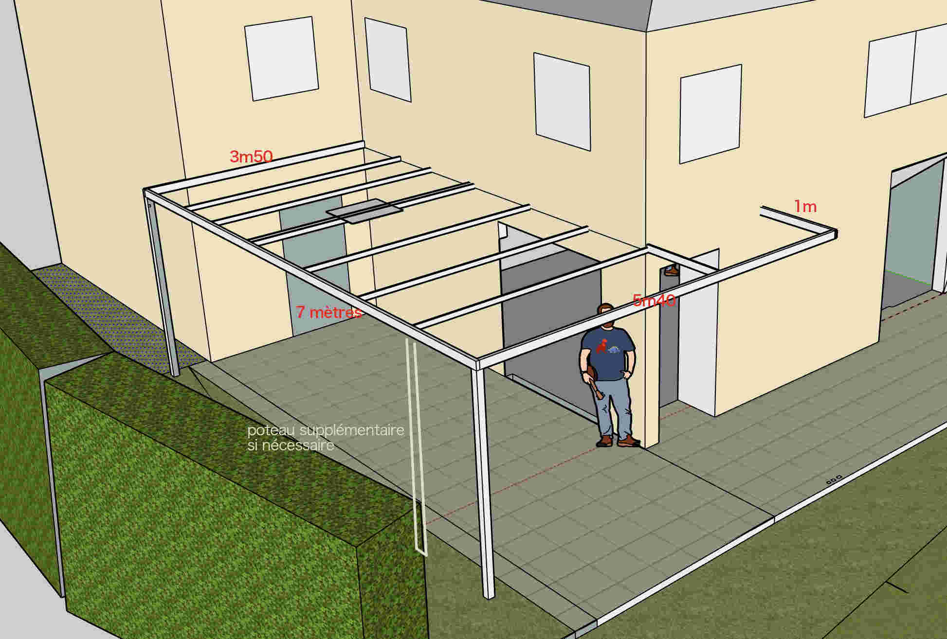

    Je vous écris car j’auraiy besoin de votre aide pour avoir une étude structurelle pour vérifier la pertinence de mon projet.
    Je souhaite réaliser une pergola en tubes aciers, la plus épurée possible… (et donc apprendre à souder par la même occasion).
    Elle serait recouverte de canisse à la belle saison, déposée l’hiver. Le passage de l’air serait donc permis car je ne pense pas mettre de Polycarbonate.
    J’habite Clermont Ferrand, vue dégagée, donc il peut y avoir du vent (il arriverait par l’angle de la pergola, mais il y a une grosse haie de plus de 3m juste devant, ce qui couperait nettement tout de même le flux d’air).
    La pergola serait fixée avec des scellements chimiques dans le mur tous les mètres dans l’axe des traverses.
    Concernant les sections, je pensais partir sur du*:
    50mm x 20mm pour les traverses, épaisseur 1.5mm
    100X50x3 pour les poutres de longues portées (5m40 et 7m).
    80x80x3 pour les poteaux (hauteur de 2.6m)
    Je n’ai pas trouvé de logiciel pour calculer la pertinence de ce projet. Est-ce que vous sauriez m’aider*? J’ai vu des photos sur d’autres post où l’on voit la deformation de la structure notamment par grand vent (>80km/h)
    Merci beaucoup et bonne journée*!

    bjr:
    qq remarques:vous n'avez jamais soudé,qui plus est ,du tube?
    le côté 5.4m est en porte à faux:ajouter soit un jambe de force,soit faire + large avec un poteau en bord de terrasse;
    la longueur 7m vous la faites comment? vu la longueur des profils marchands?
    je n'ai rien calculé -vu qu'il n'y a pas beaucoup d'efforts,mais les grandes portées peuvent être fabriquées sans poteaux intermédiaire à condition de réaliser une poutrelle : par ex 2 tubes espacés de 300mm et entretoisés;
    quelle finition pour l'acier
    cdlt

    Mon avis, un assemblage totalement boulonné me semble mieux et plus facile et moins couteux que par soudage.
    Pas de tube rond, du rectangulaire partout.
    Je passe la main pour sa réalisation, bon courage.

    Merci pour la réponse !
    Alors je n'ai jamais soudé, mais j'ai du voisinage adorable qui pourrait m'aider et qui est très équipé... et puis j'aime apprendre des nouvelles choses. Je m'entrainerai avant sur des chutes !
    j'ai pensé à l'idée d'une poutrelle type Eiffel, mais justement d'un point de vue esthétique ca n'irait pas bien avec le reste de la maison...
    C'est pourquoi je pensais à rajouter un poteau à 6m si besoin, (voir un autre de l'autre coté pour avec une portée de 5m au besoin)...
    le porte à faux c'est à la fois pour l'esthétisme Mais aussi le coté pratique.
    J'ai passé beaucoup d'heures sur la toile à scruter ce qui s'est déjà pratiqué ailleurs et cela semble exister, mais c'est pour ca que je voulais avoir tout de même un avis...
    Je garde l'idée de la jambe de force, mais aussi l'idée d'un tirant en câble inoxydable par le haut... ou même diminuer le porte à faux à moins d'1 m si besoin était (mais à vérifier cet été avec l'orientation des rayons du soleil...)
    je pensais mettre de l'antirouille, puis peindre en plusieurs couches pour que ca soit raccord avec les menuiseries

    "la plus épurée possible" : tout un programme ! : quels sont vos critères ?
    Pour la grande poutre, 7m d'un seul tenant me semble réaliste, même avec un tube d'épaisseur 2 :
    (Selon types d'appuis) Cte = 3 0,0078125 (avec 2 appuis simples, Cte = 5 /384 ; = 1 /384 si 2 encastrements ; = 2,1 /384 si mixte)
    ( x / 384 = Cte )
    Si tube (cotes nominales et angles vifs) , épaisseur ep = 2 mm
    avec h = 100 mm
    et b = 50 mm
    poids propre poutre = 320,91 N
    45,84 N/m
    IG = ( b *h³ – (b-2*ep)*(h-2*ep)³ ) /12
    775178 mm⁴
    fypropre = Cte * ( b *h – (b -2*ep) *(h -2*ep) ) *L *Pv ) *L^3 /E / ( ( b *h³ – (b-2*ep)*(h-2*ep)³ ) /12)
    fypropre = 5,28 mm
    Flèche maximale autorisée fy = 1 / 500 , soit (mm) 14
    fyadd = 8,72
    Faddmax = 529,6 N (répartie)
    (pannes = 50x20x1.5 = 1.7 kg/m max. soit => 55 kg autorisé de charge additionnelle (soit ~25kg additionnels de canisse répartis sur la poutre)
    en ep.3, Faddmax devient 755 N (pour une même flèche de 1/500)
    * calculette ci-jointe *
    Un tube 100x50 épaisseur 2 permettra un emmanchement relativement 'simple' pour passer des 6m standards au 7m du projet, avec un manchonnage soudé de 2 carrés de 45 superposés (pour une épaisseur de 3, la section de 45 ne passera pas aussi 'facilement', il faudra envisager des plats et soudures bouchon).
    Tout lier via soudures ?... bof... cela me paraît très contraignant pour peu d'avantages (sobres boulons savent rester esthétiquement acceptables, et donnent de la souplesse autant en conception, qu'en mise en œuvre, et maintenance)
    Au lieu d'un câble de soutient au seul cantilever, j'y verrais mieux un petit gousset, ainsi qu'à chaque liaison poteaux | poutre

    hello nalphi:le calcul fait état du seul poids de la poutre?
    il me semble qu'il y a la couverture avec prise au vent + les chevrons?
    cdlt
    Naalphi
    Re : Etude structurelle pergola acier
    Bonjour yaadno
    Oui, charges du poids propre et de couverture comninées :
    100x50x3, 2 appuis simples, sans couverture : f = 9.2 mm
    , pour une flèche totale de 1/500 , on peut ajouter 36 N/m de couverture (100 N/m pour une flèche de 1/300)
    100x50x2, 2 encastrements (avec goussets), sans couverture : f = 1.8 mm
    , pour une flèche totale de 1/500 , on peut ajouter 317 N/m de couverture (ou partage avec charge vent)
    Bon, les variantes sont infinies. La charge vent me parait secondaire (y'a qu'à poser la canisse avec du lien faible pour ne pas risquer d'emporter la structure).

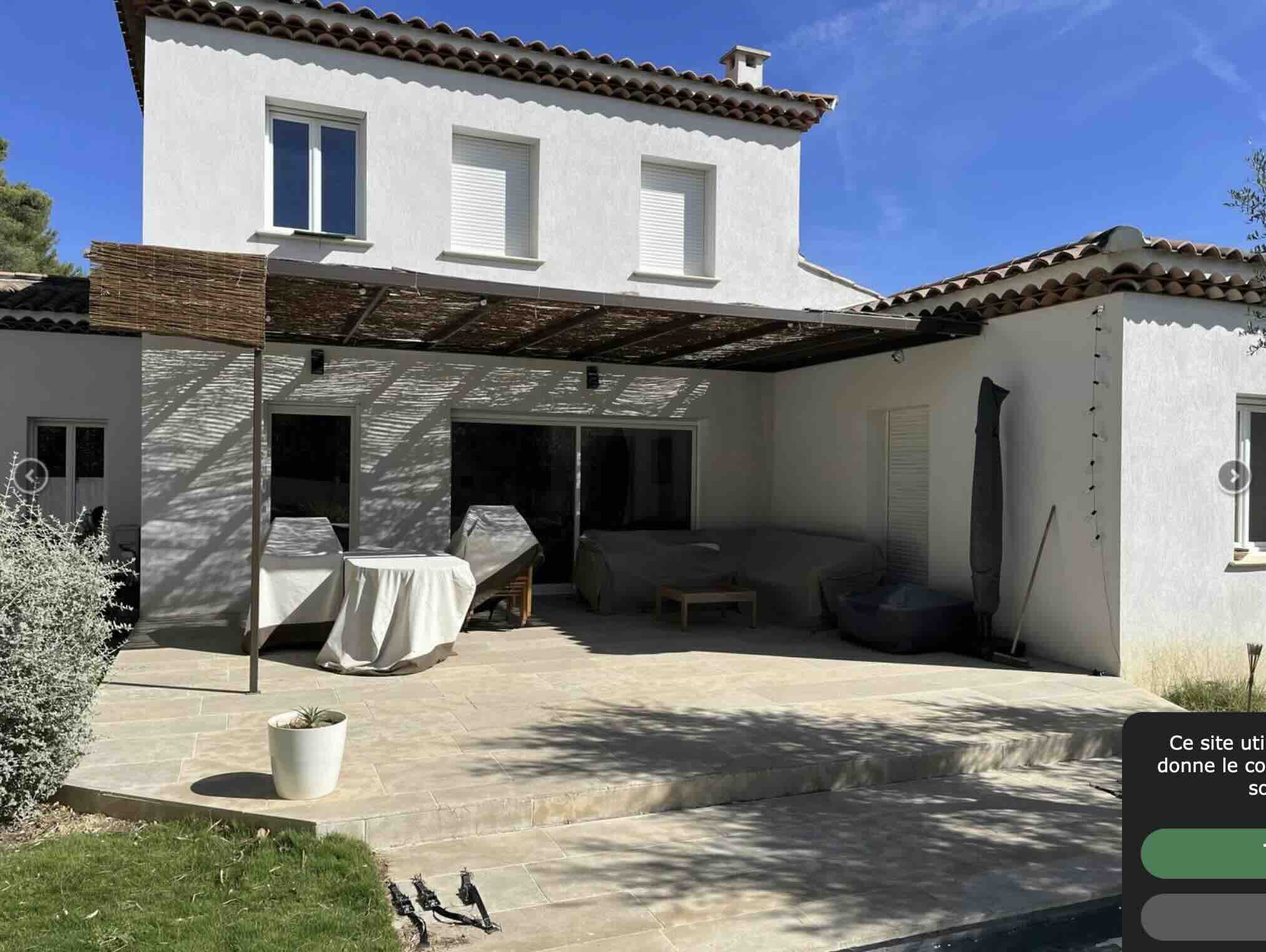

    Quels critères ? C'est bien dur à définir : pas des trop grosses sections, si possible pas de modèle type Effeil, si possible pas de contreventement, si possible pas grand chose...
    J'ai même réfléchi à ne pas mettre de poteaux du tout, mais je me suis que c'était très ambitieux, surtout pour une première...
    Ca c'est le style qui me va bien : pas trop gros, pas trop de poteaux, pas trop de trop grand chose

    Merci pour vos messages !
    Effectivement, je dirais que ca tourbillonne.
    Comme mon projet serait pour l'automne, hormis me mettre dans le jardin et voir ce que ca donne un jour d'orage pour voir comment ca réagit, tu as des suggestions ?
    On peut dire que même si il y a la haie, les bâtiments autour, je suis sur les pentes donc tout de même bien exposé...
    J'ai déjà cassé un parasol déporté !
    et en réfléchissant, Si j'ai bien compris, le poids de la poutre va influencer sa flexion et la hauteur va limité la flèche.
    Les traverses vont servir à fixer la canisse, mais aussi à nidifier l'ensemble, que ce soit soudé ou boulonné.
    Alors est-ce que je pourrais partir sur du 120x40x3 sur ma poutre de 7m(avec une portée réduite à 6 m grâce à un poteau ? Comme ca je gagne du poids... et de l'esthétique !
    Merci !!
    yaadno
    Merci !!
    comment dire: pour avoir une poutre qui tienne en flexion il faut:
    un profil avec un maximum d'inertie
    une portée limitée
    comme tu n'as ni l'un ni l'autre(ce n'est pas suffisant de passer de 7m à 6m) je croi qu'il faut que tu repenses le projet;
    cdlt
    Naalphi
    cdlt
    (Selon types d'appuis) Cte = 1 / 0,0026042 (avec 2 appuis simples, Cte = 5 /384 ; = 1 /384 si 2 encastrements ; = 2,1 /384 si mixte)
    ( x / 384 = Cte )
    Portée poutre L = 7000 mm
    Module de Young poutre E = 210000 MPa
    Masse volumique matériau poutre Mv = 8000 kg/m³
    g = 10 m/s² ( Pv = 8,00E-05 N/mm³ )
    8, g/cm³
    Flèche maximale autorisée fy = 1 / 383,9999964 , soit (mm) 18,2292
    Si tube , épaisseur ep = 3 mm (zéro pour section pleine)
    avec h = 120 mm
    et b = 40 mm
    poids propre poutre = 517,44 N
    73,92 N/m
    1562292 mm⁴
    fypropre = 1,408774203 mm
    fyadd = 16,82039264
    soit Faddmax = 6178,097206 N répartie
    σmax = 150,0000014 N/mm²
    6178/7 = 880 N/m de charge couverture + vent possible...
    admettons 3kg/m de pannes => ~50 N/m sur la poutre
    reste 800 N/m de charge vent admissible sur notre poutre , soit 5600 N :
    surface 25m² , 50% de charge vent repris à la grooossse louche par notre poutre de 7m donc
    charge vent admissible = 5600N /25% /25m² = 900 N/m²
    ça va le faire non , ou aurais-je trop joué de ukulele ?

    yaadno
    d'après moi:
    Ix=156cm4 ok
    poutre sur 2 appuis 7m: flèche=6.9mm donc pas ok
    charge répartie:80daN:la flèche passe à 17.8mm
    tout en sirotant une bière...ce qui pourrait expliquer des différences
