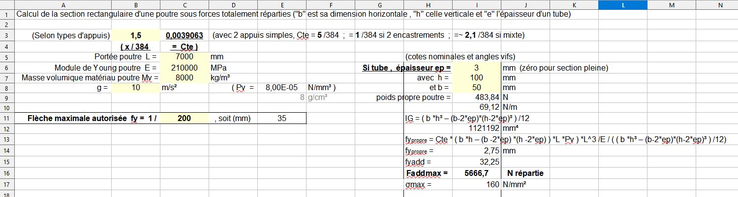

    Je ne comprend pas en quoi les flèches que tu indique seraient rédhibitoires.
    J'ai en tête qu'au repos (tranquille à l'ombre de la paillasse avec une bière rafraichissante), une poutre observée avec une flèche de 1/300 ne suscite pas 'd'inconfort' (très imprécis et subjectif , mais peut-on faire mieux ?)
    Ensuite, la flèche instantanée, on s'en fiche un peu nan ?
    Mon dernier calcul a pris pour point de départ (recherche de valeur cible) une contrainte de 150 MPa dans la poutre de 120x40x3x7m

    complément :
    à densité et module de Young acier égaux, ainsi que pesanteur, la flèche doit varier d'un facteur 5 entre encastrements ou appuis simples

    Avec le même résultat que 2 ou 3 posts plus avant -et piège : paramètres différents , merci la calculette- , à savoir comment 5600 N à répartir pourraient être supportables par notre poutrelle de 7m sans être trop déconnant vis à vis de la situation

    en l'etat des infos , cette section de tube de 150x50x3 convient , on peut se contenter d'une fleche de 1/250 e dans cette construction
