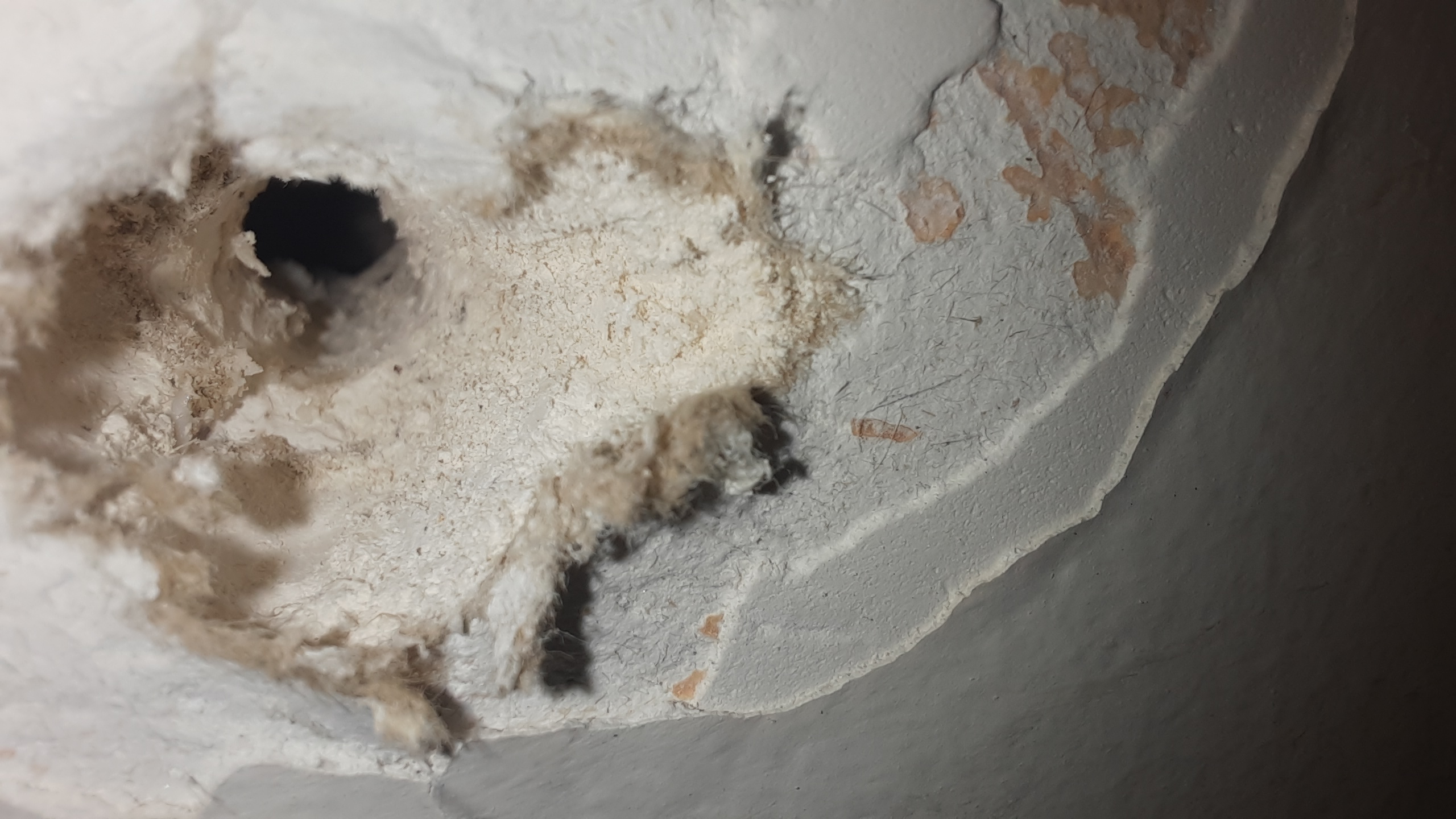

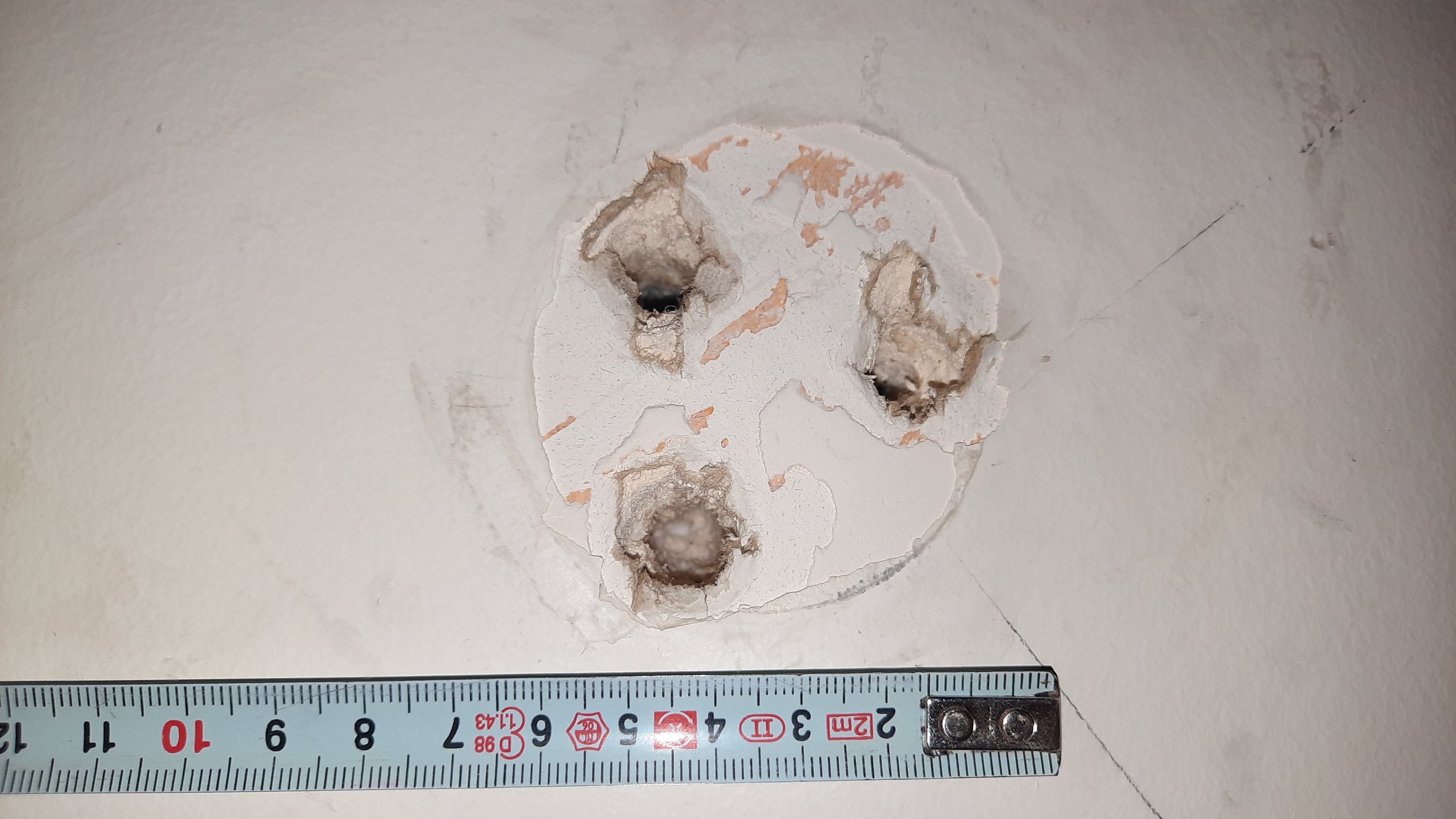

    Petite mise à jour avec photos après avoir dégagé le point de fixation problématique (cf photos jointes).
    En zoomant sur l'intérieur d'un des trous, je me suis rendu compte que ce n'est pas exactement une paroi alvéolé comme je le pensais au départ et comme c'est le cas partout ailleurs. Il y a comme une épaisseur de 5cm de matière (Platre ?) derrière le placo, puis 1 ou deux centimètres de vide avant le placo de la pièce voisine. Ça expliquerait pourquoi mes molly n'arrivaient pas à se déployer et cassaient..
    J'imagine que ça ne va pas me faciliter la tâche si je dois glisser un support type bois clouté dans la paroi.
    Pour info également: il n'y a pas de mur type moellon derrière, de l'autre côté du mur se trouve la pièce voisine.
    J'aimerais éviter de devoir mettre une fixation traversante qui serait apparente dans la pièce voisine si possible.
    Avec ces nouveaux éléments, qu'est-ce que vous en pensez ?
    Des avis sur la photo, ou de la solution adaptée à ce type de matière ?

    autre idée:
    percer un trou de 100mm par ex à la scie cloche;
    enfiler un tasseau par le trou et le fixer à l'arrière du placo;
    reboucher et fixer la patère sur le tasseau;
    cdlt

    scellement chimique avec tamis qui va jusqu'au fond, ça va coller là ou c'est plein et pousser/bourrer dans la partie creuse derrière.
    Mettre d'abord le produit dans le trou, puis enfoncer le tamis qui va bien le pousser au fond, laisser prendre (c'est très rapide), finir en remettant le produit dans le tamis et mettre la vis.
    Il faut être prêt, rapide et avoir tout sous la main pour le scellement chimique, ça prend en quelques minutes.

    RE; Vu le trou ; c'est donc un plaque de platre
    Le "dur" (VRAI bati) est aprés cette plaque
    Tu pourrais faire une fixation traversante, mais ça implique de "cacher" la traversée ( c'est possible) et
    refaire la finition dans la piéce arriére.
    Si tu fait une "traversante" cachée, le probléme c'est que tu n'auras plus accés à la traversée, une fois la piéce arriére remise en état
    Tes autres fixations "molly" c'est pas sur qu'elles soient pérennes si fixé dans platre
    Faut etre sur d'etre allé jusqu' au dur!
    Molly de combien de long?

    si ce sont des cloisons des deux coté on peut fixer une plaque acier suffisamment grande avec des chevilles à placo puis fixer sur la plaque la patère concernée, ce ne sera pas aussi solide que des fixations dans un mur mais ça devrait tenir
    on peut aussi, si c'est possible, visser dans les montants acier qui tiennent le placo, ce serait beaucoup mieux
    pour repérer les montants on peut utiliser un aimant puissant

    ce n'est pas une cloison alvévolaire ni une cloison avec de la ferraille(placostyl)
    c'est du doublage avec isolation ca donne sur un mur extérieur.
    si le mur donne sur un garage assez bien fermé on peut encore ouvrir en grand 15x15 cm et plâtrer
    si on veut garder l'isolation pour éviter la condensation pas de mystère on ouvre sur 20x20 cm mini en enlevant que la feuille de placo (10mm).
    ensuite on insere sur les 4 cotés des feuilles de feraille de rail 70 découpé pour garder uniquement la feuille on y visse par derrière une carré de chêne ou de sapin et ensuite en finition un morceau de placo ensuite chevilles à expansion de bonne factures, il y a de la qualité ou pas.
    quand on utilise l'expression chevilles moly cela ne confirme pas que c'est la marque molly mais le type de chevilles mais peut être que vous avez utilisé la marque molly, mais vu l'écartement il vaut mieux visser dans du bois.
