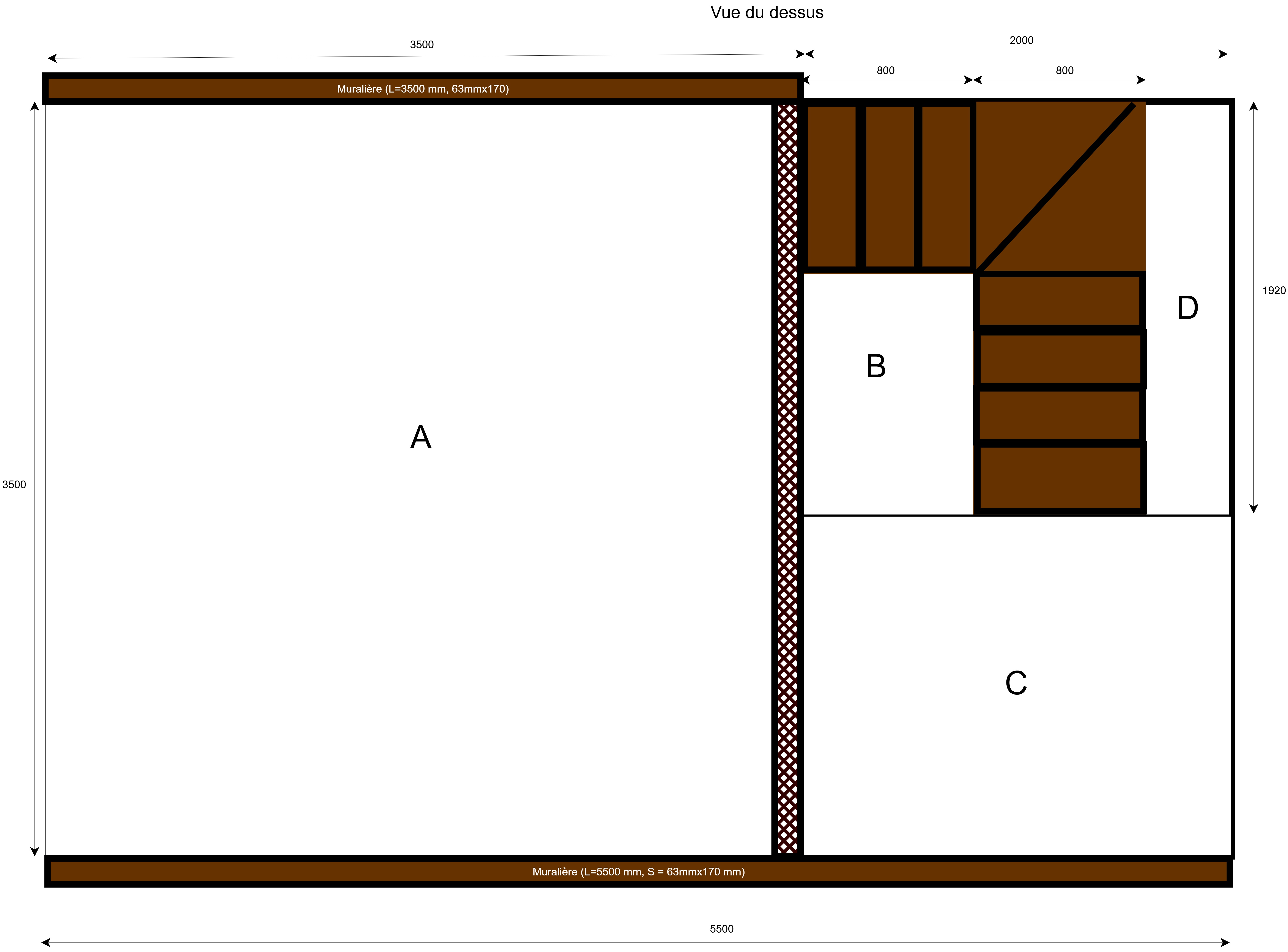

    Bonjour a tous,
    Je cherche une solution pour créer un plancher afin de refermer la surface du plancher autour de l'escalier a l'étage.
    J'ai posé 2 muraliere sur les 2 mur parallèle et au centre de la piece, perpendiculairement aux muralieres, se trouve un mur en brique capable de reprendre la charge.
    Suivant l'image, je cherche a savoir comment je pourrai disposer les solives par rapport au mur central et aux muraliere pour couvrir les surfaces A B et C, afin de refermer la surface du plancher autour de l'escalier (sur lequel je ne peux mettre de solive evidemment).
    La solution la plus simple est de couvrir uniquement la surface A en disposant les solives perpendiculairement aux 2 muralieres mais ça me ferait perdre la surface B. Pensez vous qu'il serait possible de couvrir la surface B avec un porte à faux par exemple ?
    Merci d'avance pour votre aide,
    Bien a vous,
    Hooby
    Plan :

    bsr :
    il est bizarre votre plan ! ,
    c est quoi D ?

    Bonsoir Jean Yves,
    Chaque rectangle possède une surface que je veux couvrir et est identifié par une lettre : D correspond à la surface du rectangle ou se trouve la lettre
    merci de me dire si cela vous semble plus clair

    Hoooobyyyy
    Re : Solivage pour refermer la surface du plancher autour d'un escalier
    JeanYves,
    J'explique dans mon post que je ne peux pas mettre de solives sur l'escalier (ca tombe sous le sens - a quoi sert de faire un plancher si on n'y a pas acces ?)
    Le but est de voir comment disposer les solives pour ne pas bloquer l'escalier (et donc l'acces) tout en pouvant marcher sur les surfaces A B et C.
    JeanYves56
    la zone C , les poutres auraient 2 m de porte a faux ce n 'est pas possible
    Hoooobyyyy
    Oui mais j'ai oublié de dire que sur le coté droit, il y a une muraliere aussi

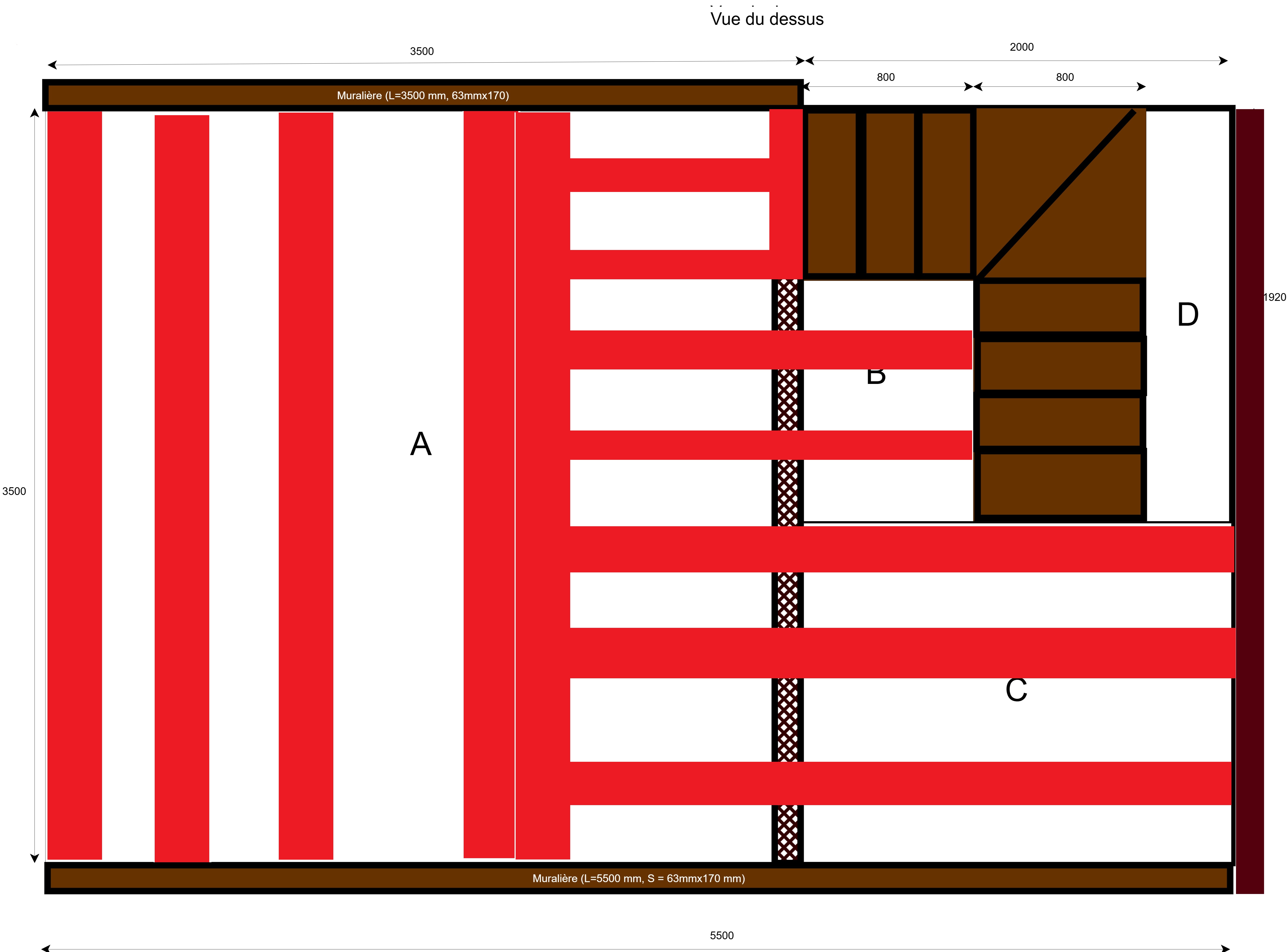

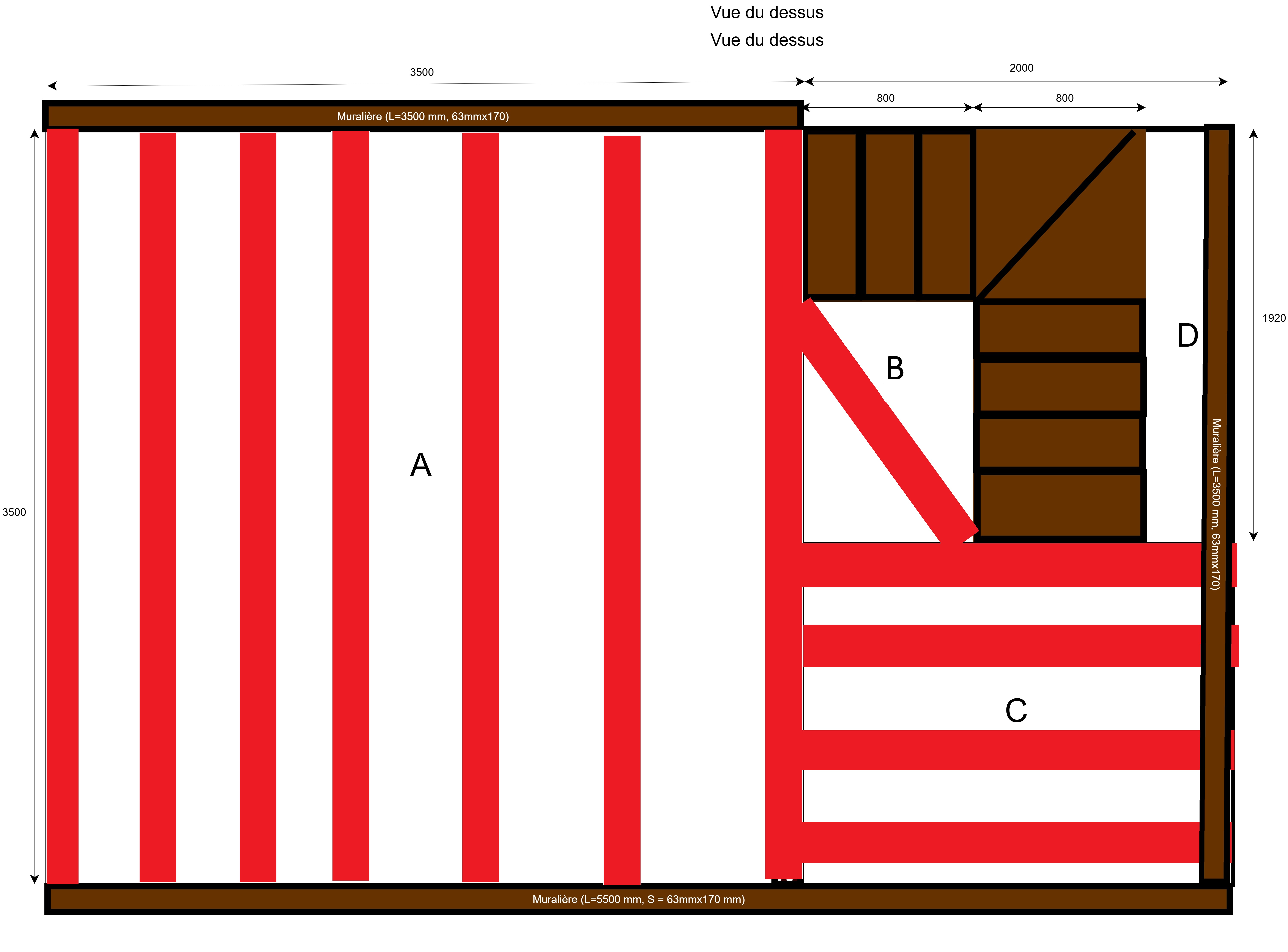

    Hoooobyyyy
    Voila un peu ce a quoi je réfléchis, mais peut etre que d'autre solutions existent :
    Solution A :
    Solution B :
    Solution C : oublier l'espace B et D
    Je mettrais les solive tous les 40 cm
    Dernière modification par Hoooobyyyy ; 23/06/2026 à 21h11.
    JeanYves56
    donc vous ajoutez une muraliere a droite ,
    perso je prefere l option B
    apres il faudrait calculer la resistance de empoutrement en B avec 800 mm de porte a faux
    Hoooobyyyy
    Est ce que l'option avec la poutre en triangle avec des sabots a 45 degrés ne serait pas mieux ?
    JeanYves56
    ce n est pas tres orthodoxe ,
    le plancher sera en porte a faux
    Dernière modification par JeanYves56 ; 23/06/2026 à 21h40.
    Hoooobyyyy
    Disons la moitié sera en porte a faux oui, contrairement a la totalité avec l'option B
    JeanYves56
    ca ne se fait pas ces trucs de travers , sauf en charpente
    et vous pouvez augmenter les sections ou le nombre sur B
    Dernière modification par JeanYves56 ; 23/06/2026 à 22h18.
    Hoooobyyyy
    Je peux pas augmenter la hauteur des poutre car je dois faire un faux plafond qui soit partout a la meme hauteur
    Je peux augmenter la largeur mais ca ne changera pas grand chose si on suit l'équation de la fleche, la largeur compte pour 1 et la hauteur au cube
    JeanYves56
    vous pouvez augmenter le nombre de solives sur B , diminuer l'intervalle ,
    Hoooobyyyy
    Oui ca effectivement
    Hoooobyyyy
    Le mieux je pense est d'installer un poteau qui reprendra la charge sur B
    JeanYves56
    bjr :
    si vous mettez un poteau , il faut ajouter un chevetre pour reprendre l'extremité des solives .
