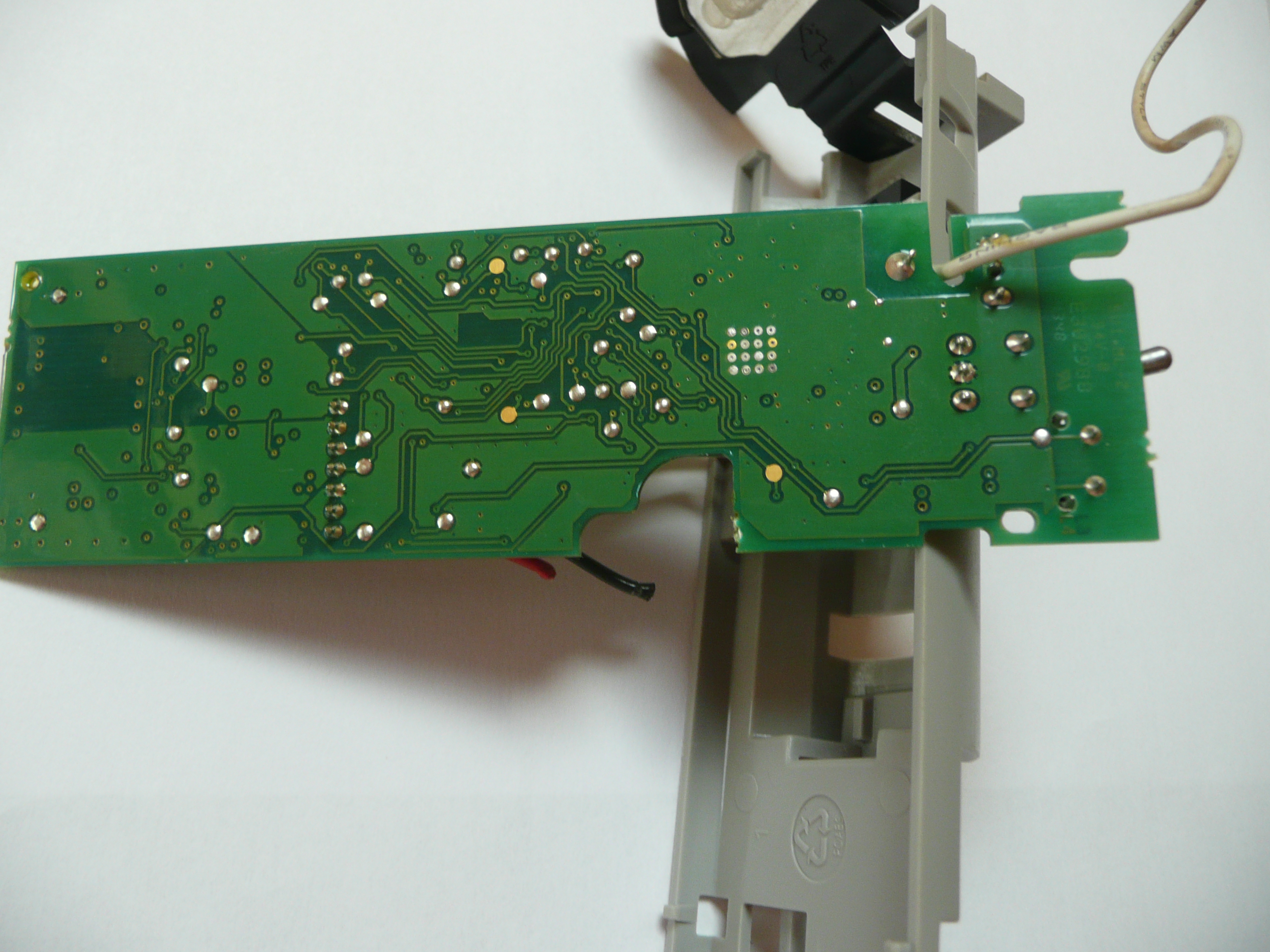

    bonjour à tous,
    je cherche à controler une carte ref sui-ml-2 E302988 RJ d' un moteur zoz 221 s22 de chez vulux.
    | 833306/07
    et ou bien la trouver ? s' il faut la changer.
    merci à tous.

    Bonjour et merci pour te pencher sur mon problème .
    je cherche à dépanner ou changer carte car problème de charge .
    je tente de rectifier.
    bonjour à tous,
    je cherche à controler une carte ref :SUI-ML-2 E302988 marque : RJ? ou RI ? sur une face et
    sur l'autre face : 833306/07 sur un moteur zoz 221 s22 de chez velux. "
    photo existante sur le site. carte velux solaire
    encore MERCI

    Vaudrait mieux FAIRE des photos ( des deux faces) de ta carte.
    Ce sera plus efficasse.
    Que veux "probléme de charge" ? C'est la batterie qui a un probléme OU le moteur ?

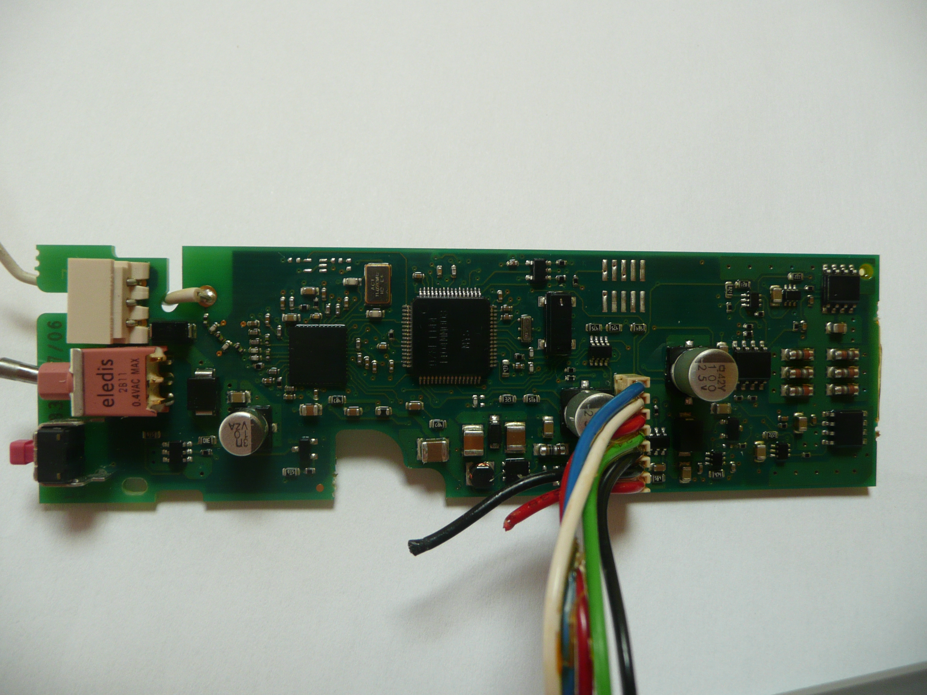

    Re : Carte électronique de moteur solaire Velux
    Merci à tous,
    la vue ce trouve en electro de cloclo 73400 du 01/01/2023 mon problème est que la carte ne régule pas la charge .
    la batterie se décharge rapidement.
    le panneau volta est bon.
    au pire,je cherche à la remplacer.
    je tente d'envoyer photos de ma carte .
    P1050384.JPG de votre aide

    suite photo

    Remoi, Ben tu recommences ton message !
    Pourquoi sur ta carte deux fils sont...... coupés ? ( rouge et noir)
    Avant de rechercher un élément en défaut, faut commencer par savoir si la carte A un DEFAUT.

    il faut que du donnes la liste complète des références des circuits intégrés présents sur la carte, avec cette liste on pourra peut être déterminer le rôle de chaque circuit
    il faut aussi préciser où est branchée la batterie, où arrivent les fils du moteur et où arrive le secteur

    Sur la gauche de la carte coté composant on voit un inverseur et semble t il un bouton poussoir:
    ils servent éventuellement à quoi ( si tu le sait ?)

    RE,inverseur c'est of on et le poussoir: pour la programmation .
