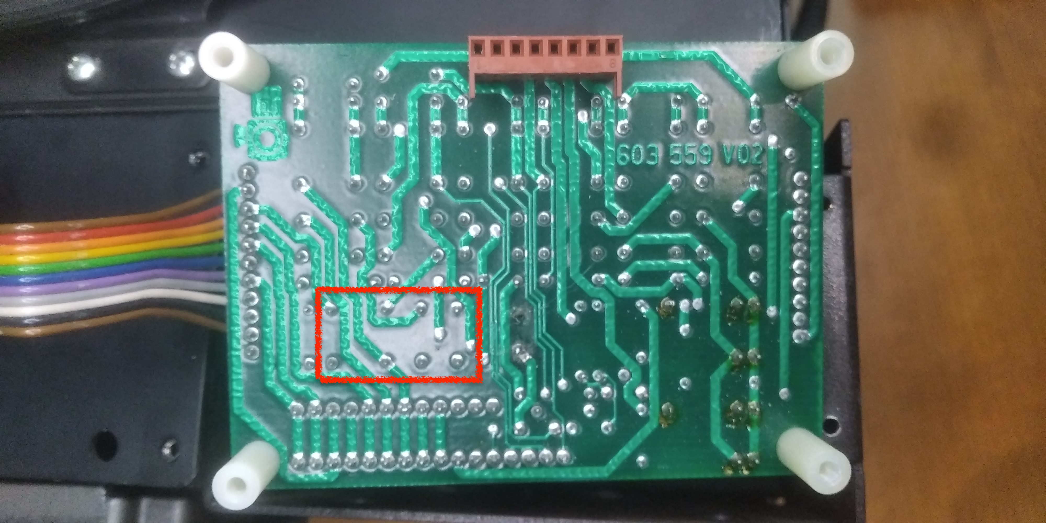

    J'essaye de réparer un vieux projecteur de diapositives Hasselblad PCP 80.
    Après avoir écarté plein de choses je suis a peu près sûr que le problème se trouve dans un circuit électronique.
    Celui-ci:
    Pièce jointe 519980

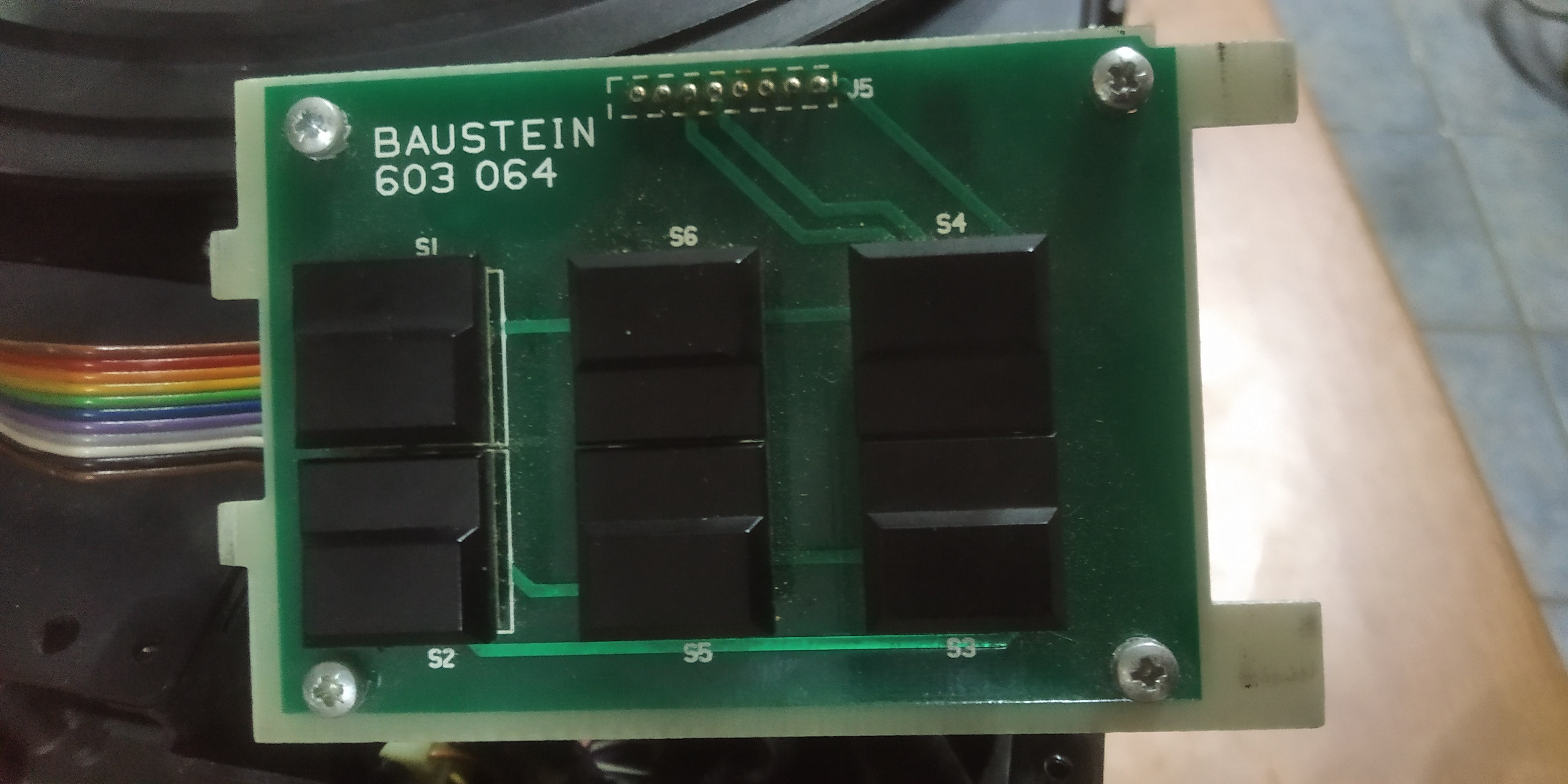

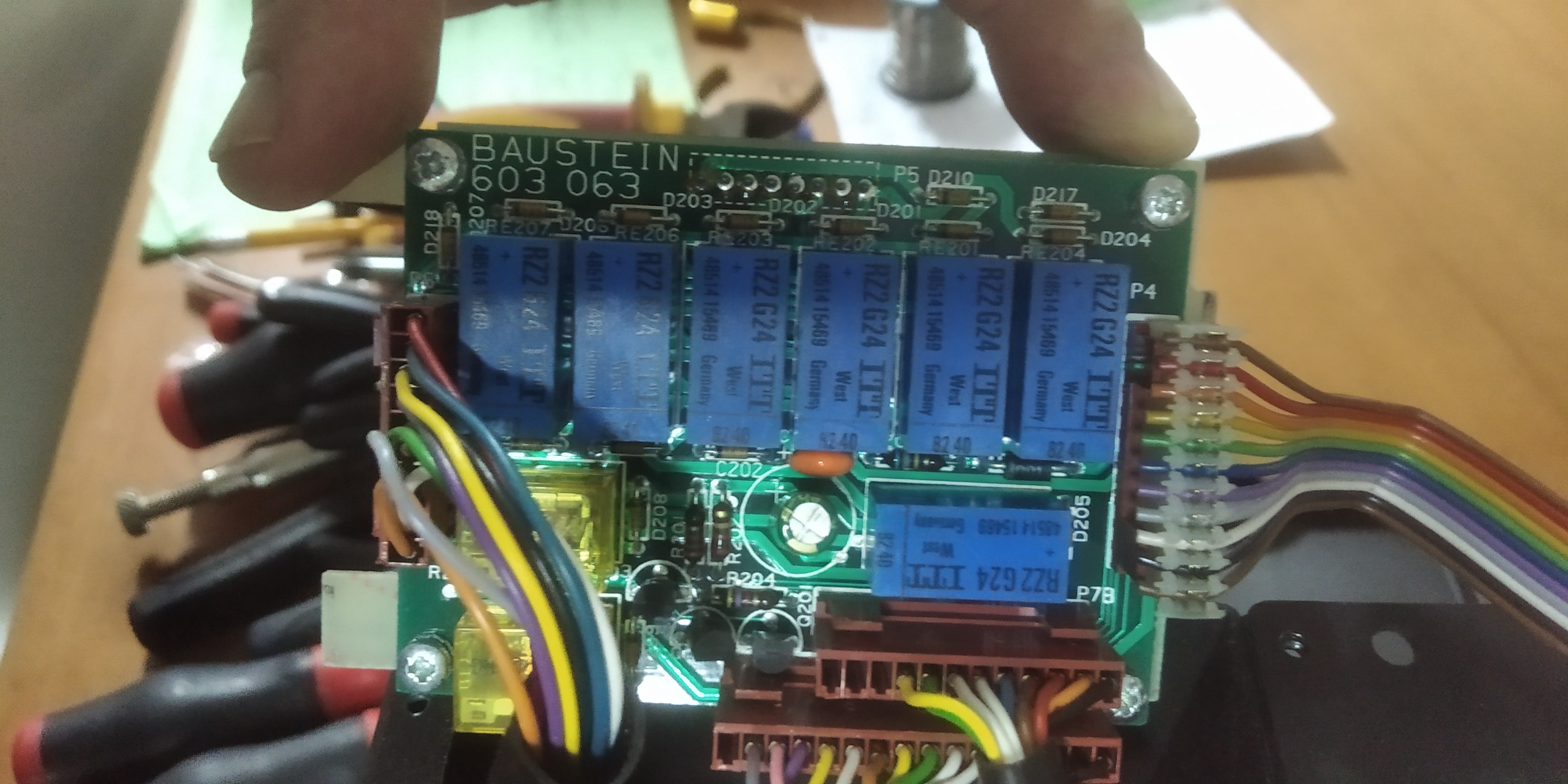

    Je pense (fortement) que le problème est sur cette plaque parce qu'en la changeant par celle d'un autre projecteur (même modèle) ça marche.
    Je décris donc la panne:
    Le chariot des diapositives ne bouge pas, et sur le circuit cité on entend un click-click qui ne s'arrête pas, je pense à un relais en boucle.
    Après recherche, j'ai changé le condensateur par son équivalent mais le problème persiste.
    Le circuit se trouve sous ces boutons:
    Pièce jointe 519981
    leurs fonctions:
    Pièce jointe 519982

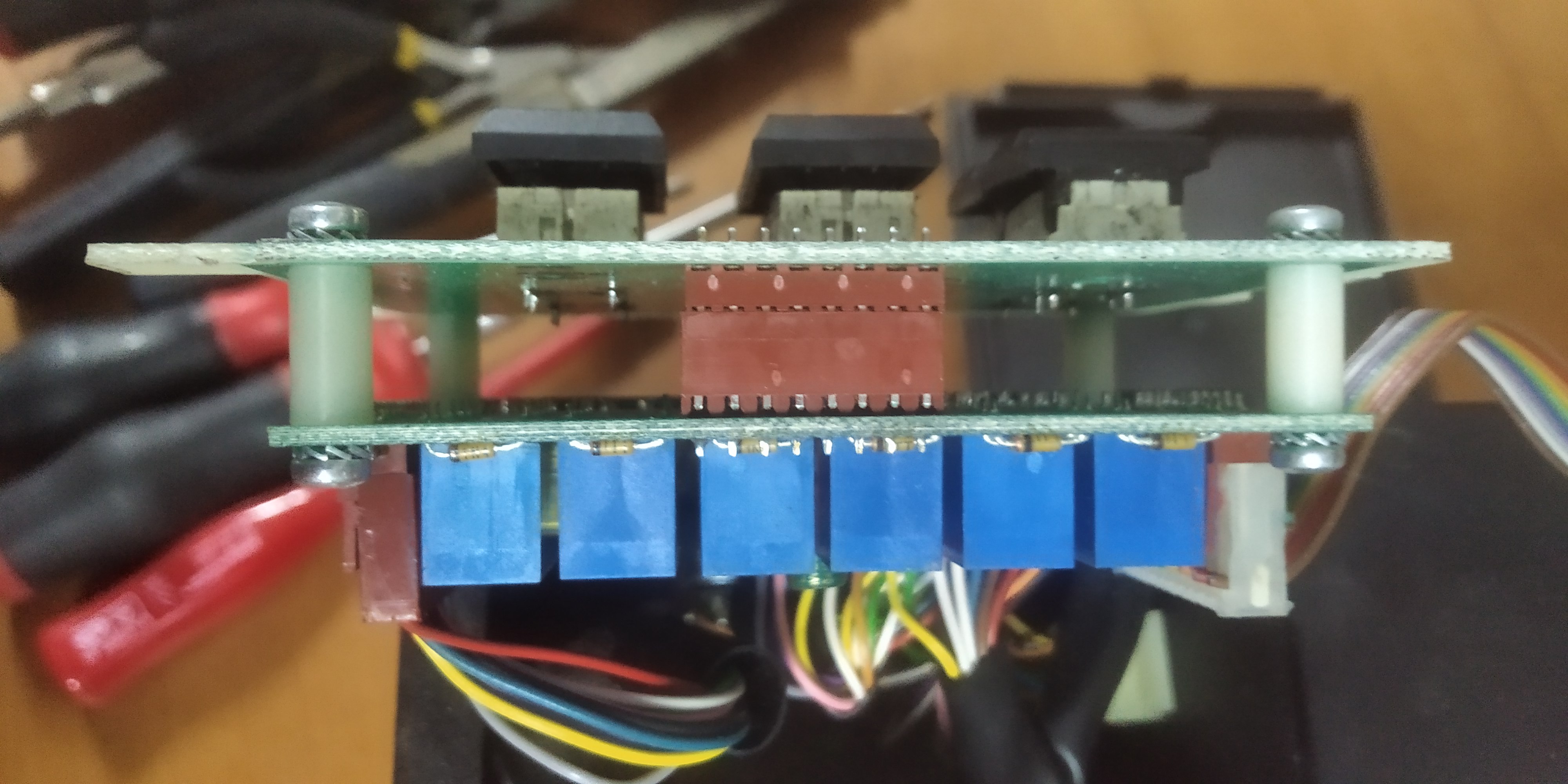

    En fait, les boutons sont sur une plaque qui est reliée en miroir à la plaque problématique. Voici la photo de côté:
    Pièce jointe 519983
    les boutons du focus (avt. et arr.) fonctionnent.
    J'imagine que je devrai donner plus de détails. Pour l'instant je lance le sujet.
    Je ne suis pas très calé en électronique, je sais utiliser un multimètre (sûrement pas tout) mais j'apprends vite en général.
    Je redemande pardon si j'ai fais une boulette en postant ici, ou si j'ai fait une quelconque erreur dans la procédure (c'est mon premier post ).
    Merci d'avance.

    le circuit: circuit.jpg
    les boutons: boutons.jpg
    leur fonctions: fonction des boutons.jpg
    et la vue de côté: circuit de côté.jpg

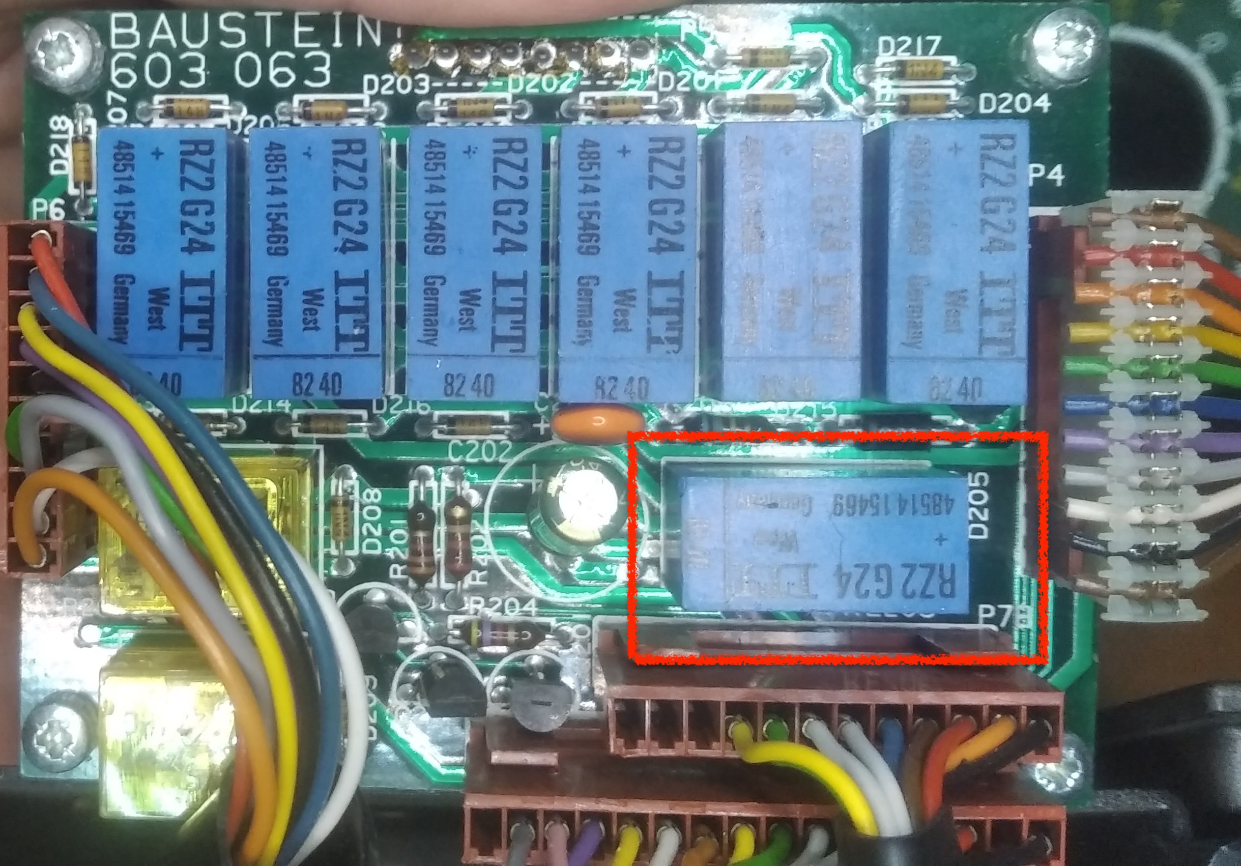

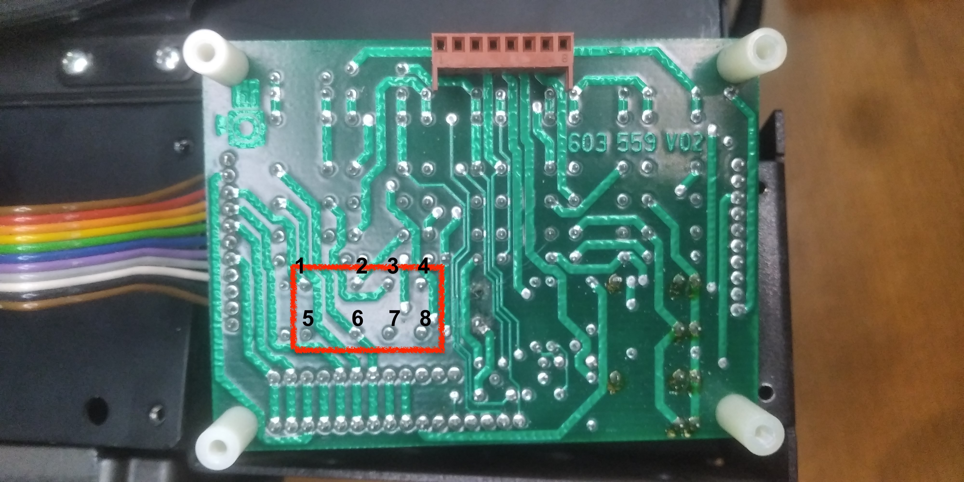

    Re : Besoin d'aide avec circuit électronique d'un projecteur (diapos) Hasselblad PCP80
    Bonjour à nouveau,
    J'ai repéré le relais qui fait clic clic, c'est celui-ci:
    Il est fixé sur 8 pattes. De l'autre côté on le voit là:
    J'attribue des chiffres aux points pour faciliter la communication par la suite:
    Je ne sais pas quelles bornes correspondent à la bobine.
    Qu'est ce que je dois contrôler et entre quels points? C'est où que je contrôle quoi? (comme dirait Renaud: "c'est quand qu'on va où?")
    Il va falloir que je dessoude pour pouvoir mesurer, ou pas forcément?
    Merci pour votre aide
    rafoto
    Je viens de faire un test.
    D'après ce que j'ai lu, dans ce type de relais les broches de la bobine sont celles de la paire qui est séparée des trois autres.
    J'ai testé la tension entre celles-ci (la 1 et la 5 si vous regardez la pièce jointe).
    J'ai une tension tous les 3 ou 4 clics (pile au moment du clic) qui varie entre un peu moins de 3V et un peu plus de 4V).
    Cela donne des pistes? Quelqu'un a un diagnostic avec ça?
    Merci encore
    bobflux
    Le multimètre prend une mesure de la tension de temps en temps, ce n'est pas très rapide, donc si la tension bouge rapidement c'est normal d'avoir une lecture un peu "aléatoire" comme tu as pu le voir, et un pic de tension bref mais assez long pour déclencher le relais ne va pas forcément se voir à tous les coups au multimètre. Donc une fois tous les 3-4 clics, ça colle.
    Ce qui est important, c'est que le multimètre affiche une tension variable, ce qui veut dire que le truc qui commande le relais lui envoie bien une impulsion qui le déclenche.
    Donc, le relais est probablement bon, et le problème viendrait de la commande.
    Problème : je ne vois pas de circuit de commande sur les photos.

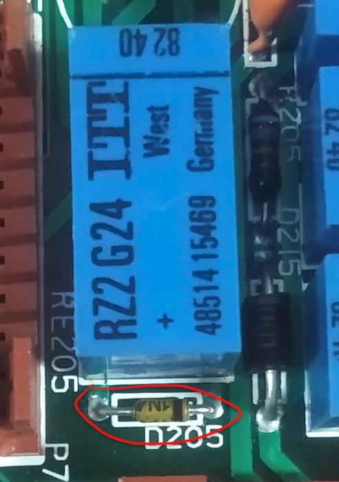

    est-ce que cette diode à côté du relais (justement du côté de la bobine) pourrait être la cause?
    Nom : diode.jpg
Affichages : 58
Taille : 104,1 Ko
    Merci encore
    bobflux
    T peux toujours tester mais peu probable que ce soit la diode.
    Les relais sont commandés par quoi ?
    rafoto
    J'ai testé la diode, ce n'est pas ça.
