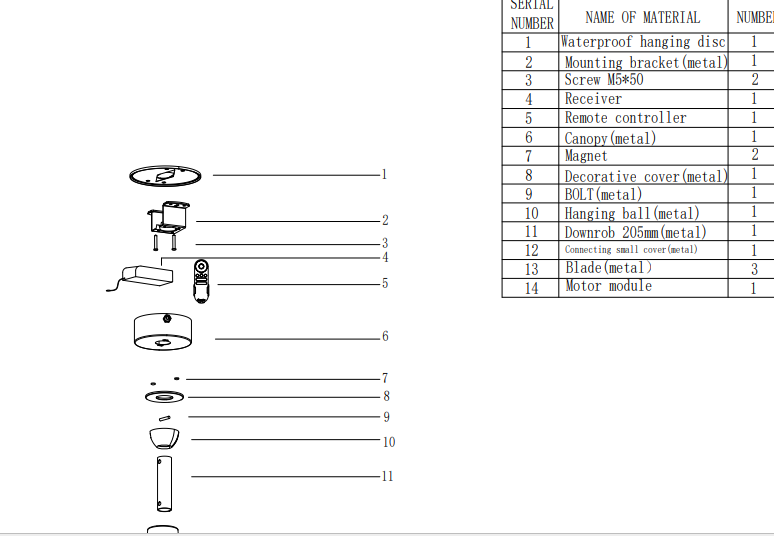

    La platine de fixation en 1 :

    si j'avais un conseil c'est d'attendre de recevoir le ventilo pour voir, le diamètre des trous de la platine va aussi définir les fixations, je doute que cette platine accepte des goujons...
    Re : Ventilateur de plafond : modèle OK ou prendre plus cher ?
    si les trous sont trop petits on a une perceuse sous la main

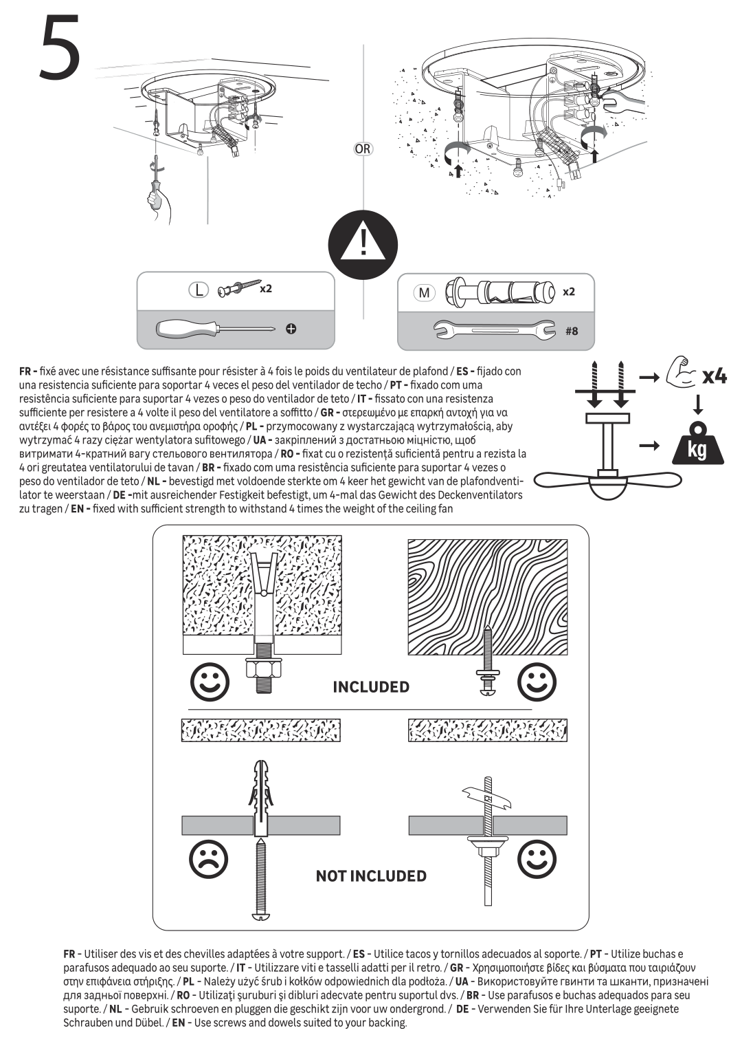

    en fait tout est inclus dans le carton d'après la doc, 2 vis/chevilles nylon ou 2 goujons d'ancrage. Pour 5kgs avec la marge de sécurité x4 ça devrait aller...

    J'ai le modèle L (5,6kg) et les attaches doivent pouvoir supporter 4x leur poids → 22,4kg. Les deux trous existants pour le plafonnier dans ce plafond en béton font 6mm de diamètre.
    Pensez-vous que la paire de goujons fournie pourrait suffire si placés aux deux extremités de la platine (c.a.d. pas au centre) quitte à les agrandir à 8mm pour des goujons plus costauds, ce qui m'éviterait de percer deux trous supplémentaires ?

    faut pas psychoter non plus.. deux chevilles métalliques de 6 ou 8 suffisent amplement
    si ce sont des goujons de 6mm (plus petit n'a pas l'air d'exister), ça va tenir !
    ex chez Wurth, ils annoncent 2,9kN en traction axiale pour 1 goujon (pas loin de 300kg)

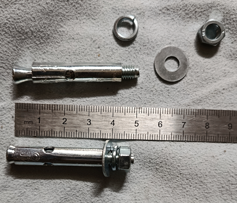

    Je vais tenter avec la paire de goujons 40mm fournie, en commençant par suspendre à la platine un sceau rempli de 12 litres de flotte pour voir ce que ça donne

    Nom : goujon2.png
Affichages : 295
Taille : 370,7 Ko
    sh42
    De toutes les façons, si les goujons " lâchent ", les fils électriques tiendront le ventilo. Le cuivre écroui, c'est environ 40 kg par millimètre carré.
