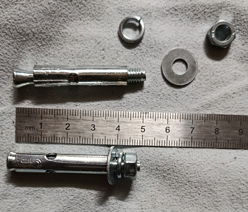

    Retour d'expérience pour ceux qui comme moi n'aiment pas particulièrement bricoler mais n'ont pas non plus envie de payer un pro juste pour percer deux trous et poser les goujons d'ancrage dans un plafond en béton :
    1. si on hésite, acheter un lot de goujons supplémentaires premier prix et faire un essai dans un coin pour se faire la main. Vidéo utile trouvée sur le Net
    2. couper le courant du circuit voire vérifier son absence avec un multimètre
    3. démonter la platine pour ne garder que la pièce du bas et dessiner les deux trous à percer, cf. instructions du fabricant
    https://www.youtube.com/watch?v=dumyg8GtR8o
    https://media.adeo.com/media/5261665/media.pdf

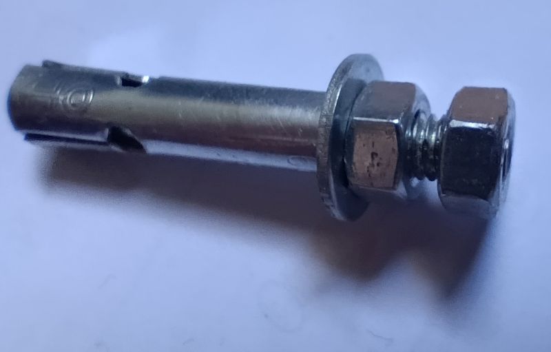

    4. avec un perforateur et une mèche du diamètre indiqué, percer à une profondeur suffisante de manière à ce que les goujons s'enfoncent assez pour que seul le filetage dépasse du plafond; faire quelques aller-retours avec le perforateur pour que le trou soit net. Truc lu pour éviter de se prendre le matériau dans la figure : découper le cul d'une bouteille en plastique, et l'enfiler sur la mèche
    5. sur chaque goujon, insérer la rondelle plate et visser l'écrou jusqu'à la base de la bague externe afin que le goujon ne s'enfonce pas plus et laisse la bonne longueur de filetage exposée, visser un second écrou jusqu'à affleurer le filetage, puis taper dessus avec un maillet pour l'enfoncer complètement
    6. retirer les deux écrous et la rondelle, remonter et poser la platine complète, ré-insérer sur chaque goujon rondelle plate + rondelle fendue + écrou, et visser l'écrou au maximum avec une clé plate
    Avant de remonter toute la platine, ça ne coûte rien à ce stade de visser juste la base et y suspendre un poids au ras du sol pour vérifier que les goujons le supportent sans problème — par exemple : 4x celui de l'appareil, cf. doc. Toujours mieux que de se prendre le ventilo sur la tête — bonus : avec les pales en mouvement
    7. brancher l'alimentation sur le domino (tant qu'à faire, utiliser un tournevis électricien), insérer le bloc convertisseur AC/DC puis assembler et pendre le bloc moteur
    8. lancer le ventilo par la télécommande ou via l'interrupteur fourni. Enjoy.

    j'ajouterai: essayer de repérer le lignes électriques avant de couper le courant (avec un multimètre qui détecte sans contact ou un détecteur de métal), en effet il est désagréable de s'apercevoir après avoir tout remonté que les fils ont été coupés lors du perçage
    on peut aussi imaginer le trajet des fils entre l'interrupteur et le point d'éclairage mais c'est moins sur

    j'ajouterai: essayer de repérer le lignes électriques avant de couper le courant (avec un multimètre qui détecte sans contact ou un détecteur de métal), en effet il est désagréable de s'apercevoir après avoir tout remonté que les fils ont été coupés lors du perçage. on peut aussi imaginer le trajet des fils entre l'interrupteur et le point d'éclairage mais c'est moins sur
    Après avoir lu que ce genre de tournevis d'électricien n'est pas fiable voire dangereux, j'ai effectivement utilisé un multimètre pour m'en assurer après avoir coupé le circuit. J'achèterai peut-être un détecteur de champs magnétique pour plus tard.
    On peut aussi percer progressivement par petits coups en vérifiant régulièrement qu'on ne voit pas de fil au fond.
    Branché et en action. Ça fait une petite brise sympa pour moins de dB que mon ventilo de bureau. Plus qu'à attendre la prochaine canicule et ses nuits à 33°C pour vérifier son efficacité…
