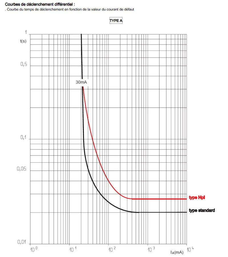

    Bjr , il n'est meme pas nécessaire que le total des fuites atteignent les fameux 30 mA :
    si les fuites "normales" atteignent , disons 20 ma, il ne reste QUE 10 ma pour arriver au seuil fatidique.
    Et 10 mA c'est vraiment pas grand chose et hop...... dans les choux !
    MAis 20 ma de fuite permanente , c'est déjà...... beaucoup
    BOB92
    Re : Branchement de la voiture électrique disjoncte
    C'est bien pire que celà ..... il n'y a qu'à consulter les courbes normatives .... Rester en deça de 20mA .. (pour un ID de 30mA)
    C'est pour celà qu'il existe et faut utiliser des modèles conçus pour minimiser ces déclanchement .... type A au minimum , et F recommandé pour certaines utilisation (préconisé dans les notices )
