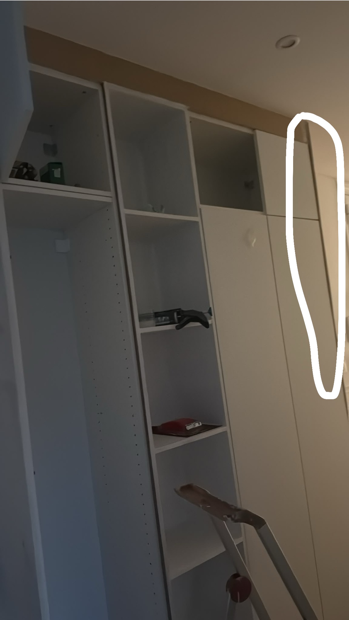

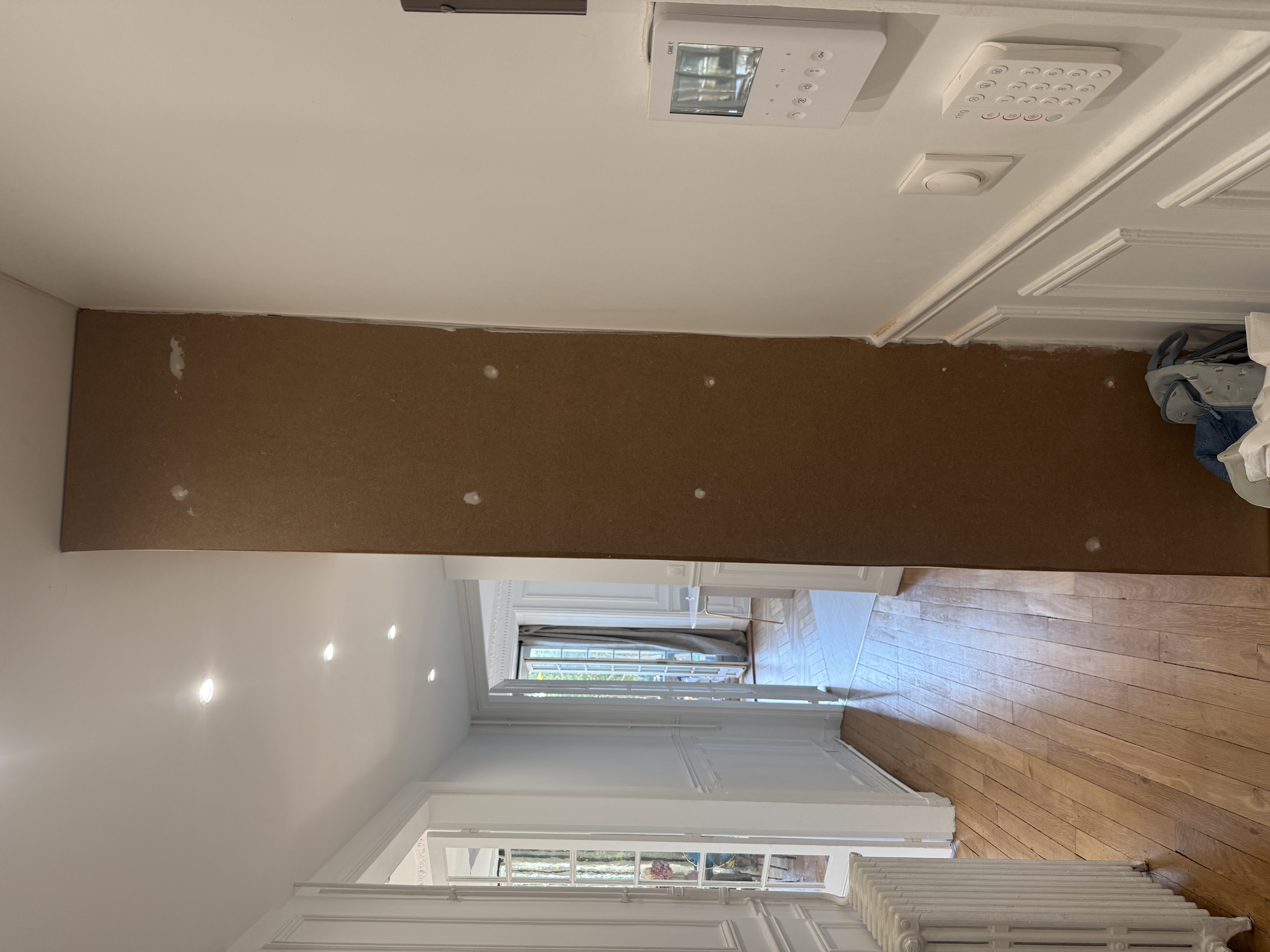

    J’ai coupé une planche de mdf à la scie sauteuse
    Malheureusement le résultat n’est pas droit
    Est ce que vous avez une solution pour essayer de gommer les vagues ?
    J ai essayer une lime à bois. Très long à faire
    J ai un rabot à main. Est ce que vous pensez que je peux refaire une cupule plus droite que celle actuellement
    Surtout en haut

    A la ponçeuse à bande.Bien sur faut démonter !!

    Bonsoir.
    Un rabot électrique.
    Comme cet appareil a un sabot assez long il rabote en priorité les points qui dépassent.
    Il est aussi possible de le faire à la scie sauteuse moyennant l'utilisation de lames spécifiques pour le bois.
    Au lieu de faire une coupe classique, il faut travailler avec juste le côté de la lame pour enlever le surplus là où c'est nécessaire. Il est prudent de faire un tracé au préalable et de suivre le tracé avec le côté de la lame. Attention à ce que la lame soit bien verticale; en fonction des mouvements de la scie, la lame peut légèrement se plier et s'éloigner de la verticale.
    Il est utile de prévoir un support pour la semelle de la scie à droite et à gauche.

    un rabot à main sur du MDF je n'y crois pas une seconde. un électrique je me demande si ça ne va pas boulocher quand même.
    Un peu tard, mais la scie sauteuse pour couper droit sur de grandes longueurs ca ne PEUT PAS donner un résultat correct.
    Vous ne pouvez pas emprunter une circulaire ?

    excepté avec une fraise à affleurer adaptée, super dangereuse à la volée ou avec une scie plongeante coulissant sur le rail de sa règle fixée au mdf, aucune chance de faire propre en situation.
    Côté mur, un mastic acrylique de bonne tenue devrait faire l'affaire.
    Mais coté couloir, c'est mal engagé. Pour moi, il faut recommencer en se servant du morceau actuel comme d'un gabarit (pour longer le mur). Ou bien tracer sur l'existant, démonter, et employer une scie circulaire portative en suivant une règle.
    De ce que je vois, s'il est vraiment exclu de démonter, il faut tracer droit au plus près du tracé final prévu, enlever le trop restant avec les moyens du bord, et coller une baguette d'angle en mdf en s'assurant de sa planéité, puis reboucher les interstices éventuels.

    salut ace niveau c est pas rattrapable peut être mètre un couvre joint d angle pour masquer la coupe

    si je demonte, il me faut une nouvelle planche aussi...
    l enduit qui rebouche les vis peut s'enlever facilement?

    Je pense qu'en grattant ou en mouillant, oui. Sinon il faut percer jusqu'à trouver l'empreinte de vis.

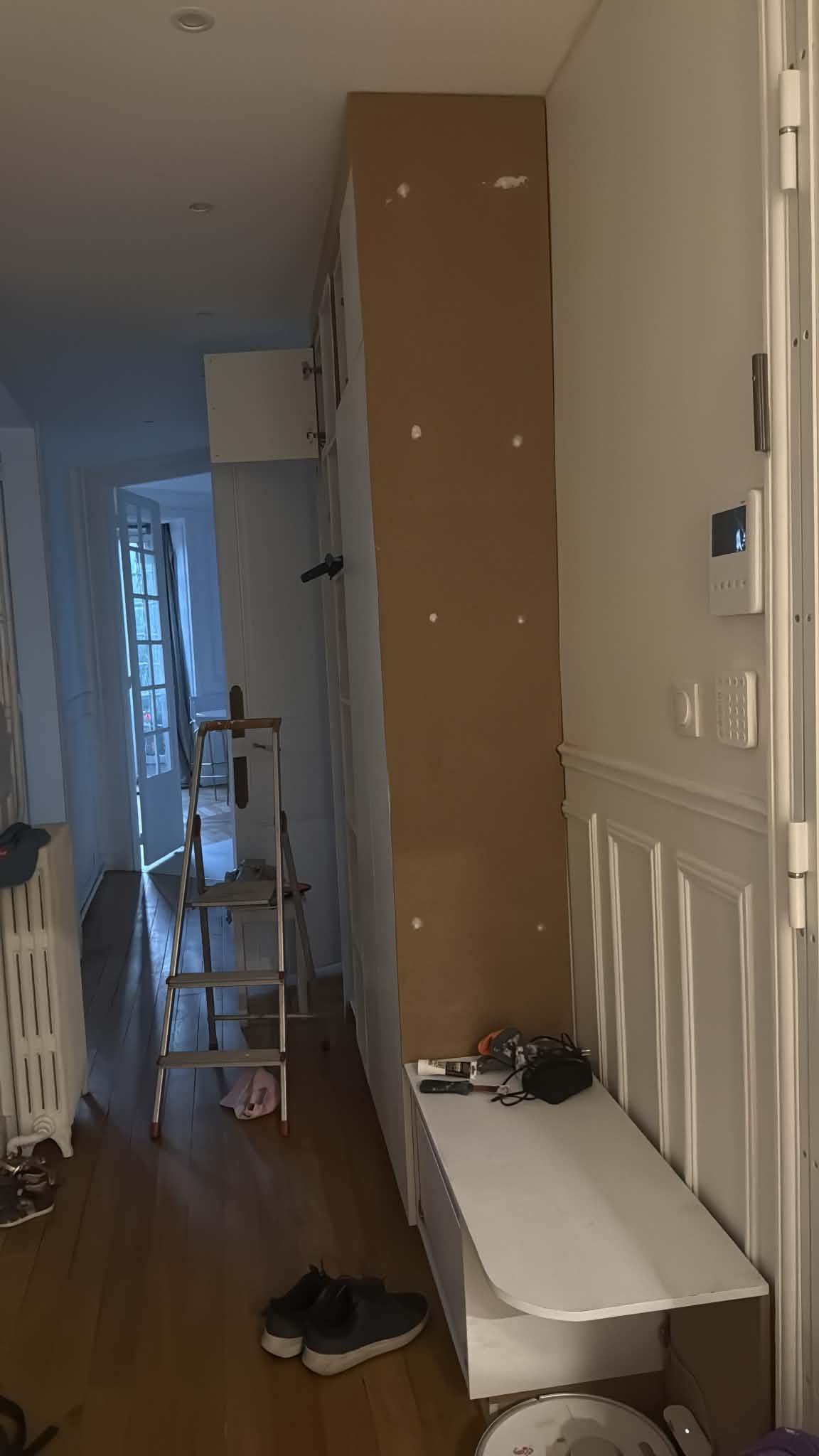

    Voilà ce que j ai pu faire avec mon rabot manuel

    C'est chez toi. Tu es seul juge.

    Moi je suis d avis a recommencer
    Ma femme en a marre des travaux. Elle me dit que ça lui convient !

    Rencontrer un ophtalmo me semble utile...
    Après, ce que je dis à la mienne, c'est que si elle est plus technique et plus rapide que moi, elle ne doit pas se priver. Ça règle 100% des litiges.
