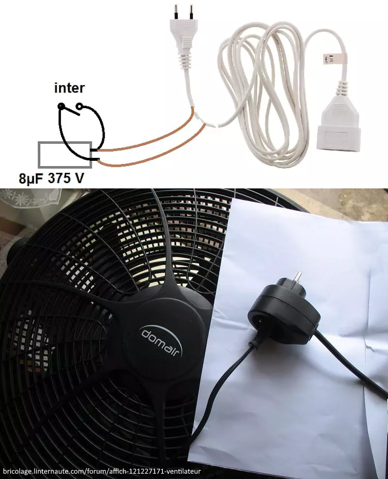

    Ce genre de montage vu ailleurs :
    Avant de chercher les pièces dans une boutique d'électronique, existe-t-il des solutions prêtes à l'emploi trouvable en grande surface ?

    NON, Bonne journée La compétence n'est pas bien compliquée
    couper les fils d'une liaison et y insérer un ( des) condensateurs comme préconisé suivant la nature du moteur
    L"interrupteur ne se met PAS aux bornes du condo Il se met sur une des
    fils d'alimenatation Comme t'as dessinné tu court ciruit le230 v = ...boom
    Dernière modification par bibifikotin ; 13/07/2026 à 09h15.

    couper les fils d'une liaison et y insérer un ( des) condensateurs comme préconisé suivant la nature du moteur. L"interrupteur ne se met PAS aux bornes du condo Il se met sur une des fils d'alimenatation Comme t'as dessinné tu court ciruit le230 v = ...boom
    Merci pour l'info. Il faut donc brancher sur la phase un condensateur en série du bon calibre doublé d'une résistance en parallèle : "La solution du condensateur en série (2 à 5 µF / 400 V à film plastique) me semble la meilleure : pas de dissipation, le condensateur peut être intégré dans le socle, voir image). Une résistance de 1MOhms est câblée en parallèle pour décharger le condensateur pour éviter une châtaigne en mettant les doigts sur la prise débranchée…"

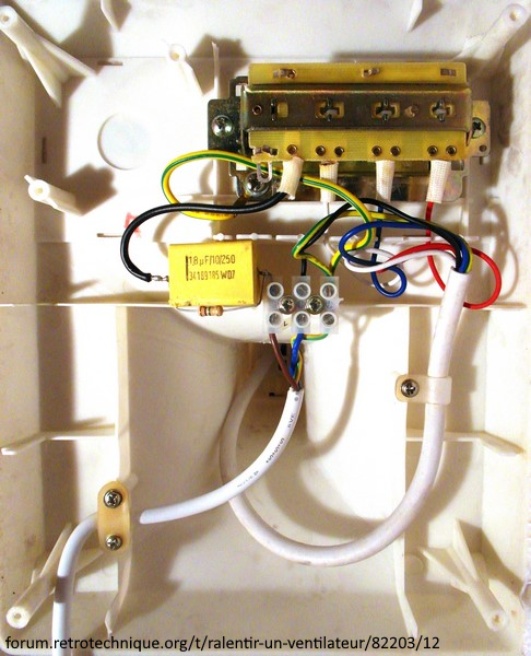

    Perso je branche mon ventilo bas de gamme Rowenta Turbo Silence (lol) beaucoup trop puissant sur un transfo AC-AC 230V vers 110V (100VA).
    Là c'est parfait, la vitesse 1 est inaudible et la vitesse 4 brasse bien (moins que la vitesse 1 native mais c'est largement suffisant).
    A vos risques et périls, mais chez moi ça marche comme ça depuis 5 ans.

    ... L"interrupteur ne se met PAS aux bornes du condo Il se met sur une des
    Pas vraiment.
    J’ai bien compris que le condensateur était bien en série avec le moteur, et que l’interrupteur était là pour retrouver le fonctionnement normal

    oui c 'est juste !! , c 'est une rallonge modifiée ...
    apres faut trouver par des essais la bonne valeur du condo

    Perso je branche mon ventilo bas de gamme Rowenta Turbo Silence (lol) beaucoup trop puissant sur un transfo AC-AC 230V vers 110V (100VA) ...
    La solution est parfaite, mais les ralentissements imprévisibles.
    GBo
    Re : Ralentir gros ventilateur?
    Oui tu as raison, j'ai eu un coup de bol je pense.
    Déjà j'ai oublié de préciser que je parlais d'un ventilo classique à 3/4 vitesses sans carte électronique bien sûr, mais même dans ce cas ma méthode n'est pas forcément transposable à un autre ventilo (par ex. si les pales ne tournent pas faute de couple suffisant, ça peut même griller le moteur).

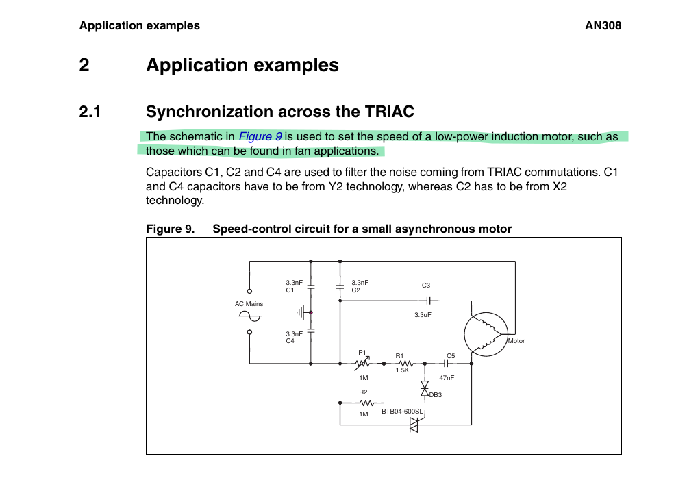

    Pourtant ça fonctionne très bien (c'est exactement le même principe que le condensateur en série : réduire la puissance disponible pour augmenter le glissement)
    Exemple page 8 de l'Application Note 308 de ST
    voui, avec un petit détail:
    si tu fais tourner ton ventilo à petite vitesse (interrupteur OUVERT, donc condensateur inséré et fonctionnel dans le circuit) mais qu'à un moment tu as envie de repasser à grande vitesse.... en FERMANT l'interrupteur ça met en contact les 2 fils ('armatures') du condensateur: si tu n'as pas de chance il y a 200 V instantanésou plus aux bornes du condensateur, et sa brusque décharge va faire une grosse étincelle (et un Boum désagréable) dans l'interrupteur.......néanmoins , sans aucun danger pour le moteur du ventilo.....
    donc conseil: ne manœuvrer l'interrupteur que prise de courant débranchée depuis une bonne minute au moins (que le condo se décharge dans la résistance)
    autre remarque: sur la photo. ci-dessus.. manifestement le condensateur n'a pas une tension de claquage (de sécurité) suffisante...
    je rappelle la recommandation de Gienas
    Les condensateurs doivent être non polarisés et supporter plus de 300V alternatifs.
    et même je plussoie: 400 volts et 'service continu'
    Ces condensateurs sont beaucoup plus gros que celui montré....
    pour info, tu peux trouver des condensateurs adéquats en démontant de vieux fours à micro-ondes.....
    en sachant que ce démontage est très dangereux si le four a été relié au secteur dans les 24' ou 48 heures précédentes: la charge résiduelle du condensateur peut atteindre les 400 volts!!!!
