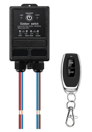

    Est-ce possible d'utiliser une télécommande de ce type :
    Nom : ZHOFONET .png
Affichages : 173
Taille : 70,5 Ko
    https://www.amazon.fr/ZHOFONET-Imper...J?ie=UTF8&th=1
    pour contrôler à distance l'alimentation d'un appareil électrique, genre : porte de garage, pompe à eau, aspiration centralisé ou moteur divers ?
    Dans la notice il est écrit :
    - Installez simplement le récepteur entre les appareils à contrôler et l'alimentation
    - Charge haute puissance : le récepteur adopte un relais 30 A, qui peut charger des appareils électriques haute puissance pour assurer un contrôle de stabilité à long terme.(Remarque : charge maximale : 30 A)
    Est-ce viable jusqu'à quelle puissance ?

    Il est indiqué que le relais 30A peut supporter jusqu'à 7 200 W, ce qui offre une marge de sécurité importante !
    C'est surtout ce point qui me questionne concernant le "courant d’appel au démarrage du moteur"
    Type de connecteur Serre-joint
    Type de contact Normalement fermé
    Évaluation du courant 40 A
    Type de montage Portable
    Mode de fonctionnement Automatique
    Puissance 7200 Watts
    Tension de bobine 240 Volts (courant alternatif)
    Courant nominal de contact 30 A
    Tension de commutation minimale 90 Volts (courant alternatif)

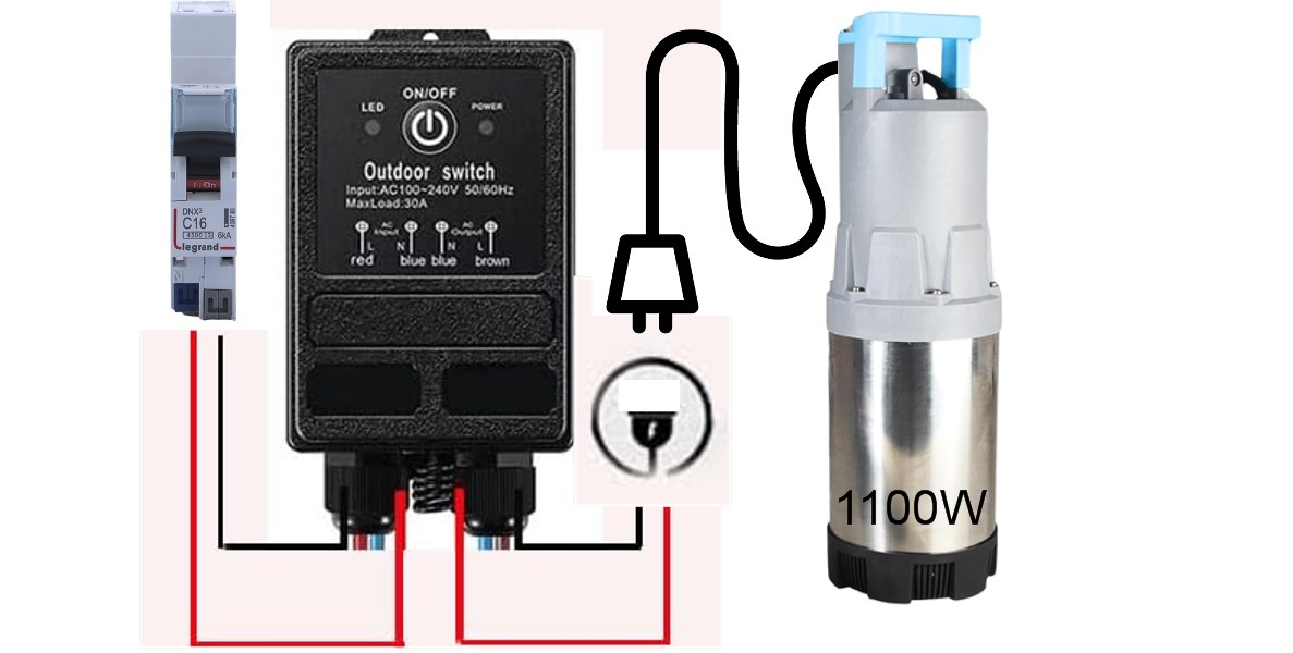

    Le montage prévu pour le commutateur a distance sans fil ZHOFONET est censé être ainsi :
    Nom : Montage 1.jpg
Affichages : 113
Taille : 83,7 Ko
    Mais ne faut-il pas ajouter un contacteur en intermédiaire afin de rendre plus durable l'installation ?
    Si oui, quel type de contacteur et comment le brancher ?
    Re : Contrôler à distance l'alimentation d'un appareil électrique - Quelles limites de puissance ?
    Le zofonet commute 30 A, sans précision on supposera sur charge résistive, donc environ 20 A sur charge inductive, donc environ 4600 W.
    Si au démarrage le moteur consomme 5 fois la puissance nominale, sans contacteur ce sera un peu juste.
    On ne connait pas les caractéristiques du moteur, donc au pif j'ajouterais un contacteur 10 kW mini sur charge inductive (si ça existe en monophasé, ce sera cher).

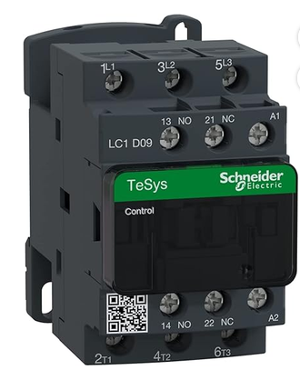

    Ce genre de contacteur pourrait convenir ?

    En faisant quelques recherches, c'est apparemment plus un modèle de type AC-3 qui est plus adapté pour une petite pompe et moteur.
    J'ai trouvé cela :
    Schneider Electric - TeSys LC1D - contacteur - 3P - AC-3 440V - 9A - bobine 230Vca - LC1D09P7
    Nom : LC1D09P7.png
Affichages : 103
Taille : 98,0 Ko

    Hum, pas sûr de bien comprende.
    Ce modèle est pour du triphasé et le maximum est à 32 A.
    La bobine de commande est en 24 V, le schéma proposé quant à lui était tout sur secteur.

    Il est bien en triphasé, mais peut servir en mono. Mais bon il y a sûrement des modèles plus appropriés.
    Je suis partie sur l'intervention d'Antek : "(si ça existe en monophasé, ce sera cher). "
    Un contacteur TRIPHASE peut servir aussi en monophasé ; Soit on utilise un SEUL contact (les autres restent libres) soit on mets les 3 contatcs en paralléle.
    Et là plus de souçi de puissance , Par contre la bobine RESTE en 24V;;; as tu du 24 v disponible !!!
    Il te faut le meme (plus que largement suffisant)avec bobine 230V pas en 24

    Au temps pour moi, il y a deux versions de bobine : 230 V et 24 V.
    Effectivement, 3 contacts capables de tenir 32 A chacun en parallèle devrait donner de la marge.

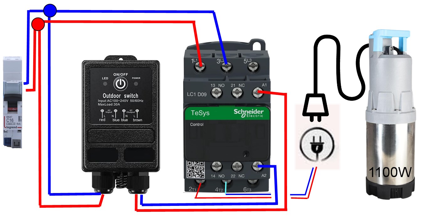

    Soit on utilise un SEUL contact (les autres restent libres) soit on mets les 3 contatcs en paralléle...
    Pour les branchements, que faut-il donc rajouter (ou corriger) pour que cela soit bon :

    Précision : La terre n'est pas sur le schéma, mais ira bien sur directement du tableau à la prise de la pompe

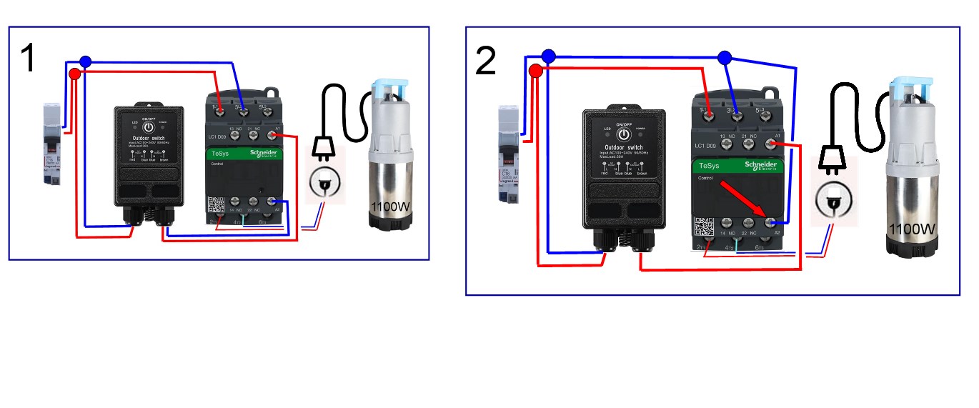

    Dans la proposition de montage (1) la borne A2 du contacteur revient vers la sortie du commutateur a distance sans fil ZHOFONET, ne faut-il pas comme dans la proposition de montage (2) qu'il retourne directement vers le neutre ? :
