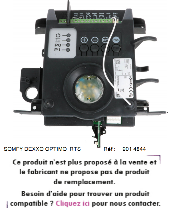

    Je recherche schéma, même partiel, de la carte SOMFY DEXXO OPTIMO RTS (voir photo jointe)
    Je n'ai pas le matériel sur place. Chez mon frère à 250 km.
    J'ai contacté Somfy. Attente de réponse mais je n'y crois pas trop.

    Somfy n'a pas l'habitude de mettre ses schémas à disposition.
    Le boîtier a-t-il été ouvert? Un fusible semble être présent sur l'alimentation.
    Sur les commandes de portail, une alimentation externe par batterie permet de fonctionner. Est-ce la cas ?

    Oui, il y a un fusible sur la carte (que j'ai vérifié OK)
    Très compliqué à vérifier car il faut déposer la carte pour y accéder.
    La batterie est située dans la bloc et OK .
    Je n'ai pas photographié la carte et l'ensemble malheureusement.
    Aucun relais fonctionne ; pas de tension aux bornes des 2 relais (des 2 bobines) mais alimentation 12 V environ correcte à priori.
    Ne n'avais que peu de moyens sur place.

    C'était prévisible.
    D'un autre côté, leurs réalisations sont très conservatrices, c'est à dire qu'en relevant les références des composants, vous obtenez le pdf qui fournit les notes d'application.
    On peut retrouver la structure de la carte : la réception, le µP qui gère tout ça, l'alimentation, la commande des relais etc.

    Pour l'instant je n'ai pas le matériel en main : dans une huitaine de jours.
    J'aimerais bien voir ça ! ( la structure de la carte : la réception, le µP , ........ )
