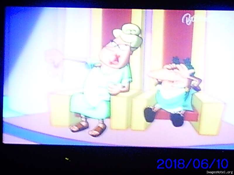

    bonjour jai une tache d ombre sur mon écran en haut à gauhe depuis que j ai regardé l etat de lampe ( le retro mettait de longues minutes avant de démarrer puis s'éteignait au bout de quelques minutes voire quelques secondes).
    y a t'il un réglage d un miroire a faire et surtout comment faire.

    invitebc099ced
    Re : TV Thomson Scenium 50DLY644
    j ai juste changé la lampe et j ai enlevé la poussière dans le compartiment.
    invite14db6220
    salut,
    une grosse tache ou pas ???
    Sinon, en nettoyant le compartiment, tu as surement décollé le concentrateur de lumière...
    invitebc099ced
    je met la photo de mon écran ,merci.
    http://www.imageshotel.org/images/woch/tele.jpg
    invite14db6220
    salut,
    vu la photo, je reste sur le concentrateur...je te mets une p'tite photo pour te faire voir à quoi ressemble un moteur DLP.
    Si tu veux l'ouvrir, il faut être très minutieux.
    Le concentrateur est composé de 4 miroirs fesant un "tuyau". Un des miroir est décollé et il faut donc le recoller...
