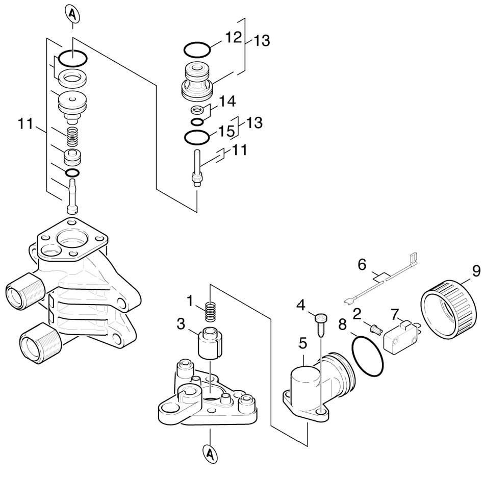

    J'ai ouvert la pompe de mon nettoyeur haute pression Karcher K 620 M.
    Mon problème se situe au niveau du pressostat (ou vanne by-pass ; c'est l'ensemble rep. 11 sur le schéma éclaté que je joint à ce message). Celui-ci est bloqué par les saletés et l'oxydation.
    En fait le piston est bloqué en position basse et par conséquent il n'appuie pas sur le contacteur électrique (pièce rep. 7) et donc le moteur ne démarre plus.
    En tirant sur la tige qui dépasse du piston (la partie qui vient appuyer sur le contacteur), j'arrive à le faire venir en position haute, mais je n'arrive pas à le sortir complètement.
    Sur cette tige il y a une empreinte hexgonale mâle (comme une tête de boulon 6 pans). J'ai tourné dans les 2 sens avec une clé à douille de 7, mais rien n'y fait !
    Pouvez-vous m'indiquer comment sortir l'ensemble piston+ressort du carter de pompe afin que je puisse nettoyer tout ça ?
    Merci pour votre aide car je suis bloqué...

    Pour info.
    Ce que vous apeler pressostat est simplement le microcontact situer dans le support noir.
    La tige qui vient appuyer sur le contact se nomme le recyclage et permet en s'ouvrant quant on relache le gachette de devier la pression en circuit fermé pour eviter une surpression dans la pompe.

    Je parlais bien de l'ensemble.Pour info,J'ai été technicien SAV dans les B du R de karcher pendant 15 ans(1981 a 1996) avant de quitter karcher pour me mettre a mon compte en 96.Depuis ma sté fait la maintenance, vente, installation de nettoyeur haute pression et de centre de lavage.Ceci pour dire que ca fait 27 ans que je suis dans la haute pression et que je sais de quoi je parle.d'ailleurs mon pseudo comporte OMS qui est mon non et LS qui signifie LAVAGE SERVICE.D'ou le nom de mon entreprise:OMS LAVAGE SERVICE.
    Pour ton probleme il n'y a pas d'autre solution que de tiré dessus il doit venir en versant de l'acide dans le trou car ce qui le bloque n'est pas l'oxidation mais le calquaire ou le detergent seché.Et, il n'y a pas de piston, mais un RECYCLAGE.

    Je n'étais plus venu sur ce site depuis des lustres car par manque de temps, j'avais dans un premier temps un peu laissé tomber mon problème de pressostat bloqué et ensuite je l'ai résolu sans penser à venir en parler ici.
    En fait j'ai réussi à dévisser la tige par l'empreinte hexgonale mâle avec une douille de 7 + clé à choc (sans clé à choc, l'ensemble tourne et la tige ne vient pas).
    De toute façon, ça ne sert à rien, donc je l'ai remontée...
    Comme ça commençais sérieusement à me gonfler, je suis passé en mode "Banzaï" : j'ai serré dans un étau l'extrémité de la tige qui dépasse, j'ai tiré sur l'ensemble et.................. c'est venu comme par miracle et sans même forcer particulièrement !
    J'ai donc pû nettoyer l'alésage (gratoir + papier de verre 400), le piston et le joint torique.
    J'en ai aussi profité pour nettoyer l'intérieur de la pompe, les clapets, les plans de joints et le joints.
    J'ai remonté le tout sans changer aucune pièce en prenant soin au préalable de "reformer" l'extrémité de la tige légèrement écrasée par l'étau.
    Le résultat : mon Kärcher refonctionne nickel-chrome et a même retrouvé les performances de sa première jeunesse !!! Le tout pour 0 € !!!
