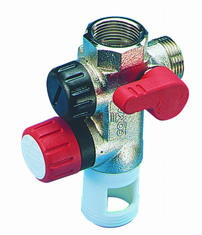

    à la suite de mes mésaventures de sifflements de canalisations du post précédent ci joint,
    http://forums.futura-sciences.com/sh...=209821&page=2
    je suis passé dans une nouvelle dimension inconnue jusqu'alors, alors que mon installation a 10 ans.
    Tout allait bien depuis le remplacement du groupe de sécurité il y a moins d'un mois (pour rien, ou presque, en tout cas le clapet antiretour fuyait), et surtout depuis l'élimination de la cause de mes soucis (microfuite d'un mitigeur engendrant des sifflements à la fermeture des mitigeurs).
    Maintenant, depuis une semaine, je constate le claquement assez brutal du clapet antiretour du groupe de sécurité chaque fois que je ferme assez rapidement un mitigeur en position eau froide (ou presque), ou que l'électrovanne du lave-linge, ou la chasse d'eau se ferment.
    Par ailleurs, j'ai fait un test en fermant la vanne d'entrée d'eau du cumulus située sur le groupe de sécurité : plus de claquement.
    Ce qui confirme que c'est bien le clapet antiretour qui fait ce bruit, car (vanne entrée cumulus réouverte) quand je mets la main dessus, je sens et entends bien le bruit (il survient une demi-seconde après la fermeture).
    J'ai lu ici et là qu'il fallait que je mette un antibélier; a priori je dirais sur l'eau froide, et en bout d'installation (bien que le déclenchement le plus violent se produise quand je ferme le puisage eau froide au plus près du cumulus; mais c'est logique, ça je le conçois, il y a une onde de surpression qui fait l'aller retour dans l'installation).
    Donc il faudrait que je mette un antibélier (à membrane) sur l'eau froide sur le dernier lavabo en bout de l'installation ?
    Est-ce bien ça ?
    Mais quand même, je ne m'explique pas l'apparition de phénomène alors que :
    - l'installation n'a pas bougé depuis 10 ans
    - le nouveau groupe de sécurité et identique au précédent (même référence)
    - au moment de sa pose, aucun bruit ou presque, c'est allé en s'amplifiant
    - j'ai 3.5 bar de pression réseau.

    Dans le GS Comat 886 (identique au neuf) que j'ai remplacé, la tête du clapet est en plastique blanc, et le siège est en caoutchouc noir. Pas de teflon.
    Pour calicou, vu que c'est pas ses mitigeurs qui font claquer le clapet, je pense que ça ne peut être que les variations rapides, et pas forcément très brutales de la pression amont du réseau.
    Et le vase d'expansion n'y peut rien, comme l'antibélier que j'ai posé.
    En effet, il faut voir le clapet antiretour comme une diode : passante dans un sens bloquante dans l'autre. Et très souple en plus, donc très nerveuse aux moindres variations de flux sans un sens (surpression EFS-> ECS) comme dans l'autre (dépression EFS -> ECS = surpression ECS-> EFS).
    Le cumulus étant élastique, une fois que l'onde de surpression repart vers le circuit EFS, le clapet, rappelé par son petit ressort, mais aussi par la dépression, retourne sur son siège, plus ou moins fermement, suivant l'herméticité (donc l'usure amoindrit l'impact vraisemblablement).
    Ce qui m'étonne, c'est qu'il y ait une comme un "rodage" : un mois sans bruit notable, et maintenant du bruit.

    PS2 : sur mon nouveau GS Comat, le boulon de vissage du clapet (clé de 24) est en plastique noir, alors qu'avant il était en cuivre, et on dévissait avec une clé plus petite. Je sais pas si le design du clapet dedans aurait radicalement changé.
    Je me tâte pour l'ouvrir et regarder dedans...
    ... je présume que en fermant la vanne eau chaude, je peux sortir le clapet sans vidanger. Vrai ?

    Tu veux dire que le NOUVEAU clapet a un siège téflon, alors que l'ancien clapet a un siège caoutchouc, c'est bien ça ?
    Ce qui explique la différence de comportement ?
    pourquoi Comap a changé le design alors (en plus en gardant la référence identique) ?
    Ancien :
    http://forums.futura-sciences.com/at...5&d=1205761261
    design (SKF) :
    http://forums.futura-sciences.com/at...2&d=1205710952
    Dernière modification par bob bimon ; 25/04/2008 à 22h45.

    Cram 64 : je tenterai de faire une photo du vieux clapet pour illustrer sa constitution.
    J'ai "partiellement" simulé le choc que l'entends en prenant l'ancien GS, avec le clapet monté dedans, mais sans le bouchon.
    je tire sur la queue du clapet, et le lâche d'un coup : le ressort de rappel plaque le clapet contre son siège, et ça résonne pas mal (mais bon, le groupe est dans ma main, sans eau, branché nul part, donc pas le même son).
    Si je cogne doucement sur le GS monté actuellement, j'obtiens la même résonance que celle induite par le choc.

    - dans le 2d montage, j'ai mis l'antibélier sur le premier point de puisage EFS à partir du groupe de sécurité (ce dernier est placé à 30cm du robinet d'arrêt général), à 2 mètres environ, donc très près, mais pas comme dans le montage que tu vas faire, et qui m'intéresse bien sûr d'en connaître les conclusions.
    - dans l'affaire du coup de bélier, le clapet antiretour est malheureusement une pièce très "volatile" on va dire, comme un papillon qui vole au gré des flux et reflux qui traverse le groupe de sécurité entre l'ECS et l'EFS. Donc malheureusement, à la réflexion, je pense qu'on n'y peut pas grand-chose.
    Bien sûr, on va se dire, pour quoi 2 cas isolés, et personne d'autre n'entend ce que nous entendons...
    J'ai l'impression que le phénomène se joue à des pouièmes sur une histoire de matériau et de planéité su siège du clapet.
    Quant au ressort, au mieux on pourrait tenter de le raccourcir pour réduire sa force de rappel, donc un atterrissage plus en douceur, mais je n'en suis pas très sûr, car à mon avis l'aspiration due au reflux lors de la phase dépression du coup de bélier induit une force bien supérieure à celle du ressort de rappel.
    Si j'ai le temps, ce weekend, je tenterai de remettre mon ancien clapet, pour voir si ça change quelque chose...

    Et voici les photos du vieux GS et de son clapet démonté
    invite728b013d
    Re : claquement (coup de bélier) canalisation
    Calicou, l faut utiliser le terme de régulateur de pression, le détendeur intervient lors de la modification d'un état liquide à l'état gazeux, ce qui se produit dans le cas d'un détendeur propane ou d'un détendeur d'un circuit friforifique.
    Bob bimon, je crois que ton ancien clapet ressemble beaucoup à celui du GS en place.
    Dans le temps l'on utilisait des clapets à battant, et quand ce dernier retombait, emettait un claquement puissant. Pour limiter ce bruit, l'on faisait un tout petit trou dans le battant qui faisait amortisseur. Dans les clapets à bille, il n'est plus possible d'opérer ainsi. C'est en tournant vos problèmes que ce souvenir est venu.
    Amicalement,
    Marc.

    Le petit trou produit évidemment une fuite, donc un retour d'ECS dans l'EFS...
    bob bimon
    Pour votre gouverne , j'ai fait un nouveau test ce matin : antibélier posé sur le premier point de puisage Eau Chaude : comme pisser dans un violon.
    Ma conclusion : l'antibélier ne remédie pas à ce problème de clapet antiretour hyper susceptible.
    bob bimon
    Et voici le résultat du démontage du clapet antiretour.
    Très aisé mais...
    ... tellement honte de ce clapet que je n'ai pas eu le courage de le prendre en photo;
    Facture très différente du précédent :
    - la soupape (c'est le terme que j'emploierais) est d'un matériau plastique différent : translucide et jaunâtre, on dirait une méduse
    - en dévissant le bouchon de maintien, la soupape s'échappe avec son ressort car elle n'est pas prisonnière de sa cage comme la version précédente; bonjour le remontage !
    - le siège (anneau plastique + joint caoutchouc) reste incrusté sur le corps du GS; pas réussi à le sortir serti en force on dirait.
    - donc je ne peux pas remonter l'ancien (le siège étant prisonnier);
    - la queue de la soupape est tordue (flèche de 1mm sur 20mm), c'est malin, ça ressemble à rien, ça fait pas vraiment mécanique de précision.
    Je reste sur ma faim.
    J'ai fait un test selon mon idée : raccourci le ressort de 10% (faudrait pas dépasser 20%, sinon plus aucun rappel possible).
    Et remonté le tout.
    A priori, moitié moins de bruit, mais je me méfie : comme cette fichue soupape a la queue tordue, peut-être que le nouveau repositionnement change la donne...
    On va voir avec le temps...
