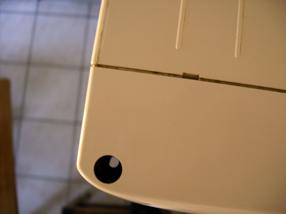

    Des clips oui j'en vois alala ben dis donc je sens que je vais avoir encore de la chance ^^ Dans le doute je mitraille de photo c'est bien là son seul moment de gloire !
    Par contre de l'autre coté ou il y a la porte il y a une sorte de vis qui traverse le trou qu'on voit sur la photo 15 je crois puis qui rentre dans la porte
    sinon j'ai trouvé des vis à l'arrière, je vous montre en photo !
    Le cadre rouge de la dernière photo représente l'endroit ou se trouve la vis, même chose du côté opposé, et après un petit dévissage cela soulève le capot du frigo, par contre en tirant un tout petit peu clic clac je crois que j'ai cassé un de ses fameux pins de diou !
    Re : Panne Réfrigérateur Arthur Martin
    bon
    je pense avoir compris le montage,
    a l'arrière du frigo vous devez avoir les 2 vis, vous les enlevez, soulevez de 3 a 5 cms la plaque complète et poussez (pas trop fort quand même) le dessus vers l'avant du frigo cela doit a mon avis se décrocher,
    cela fait on avise

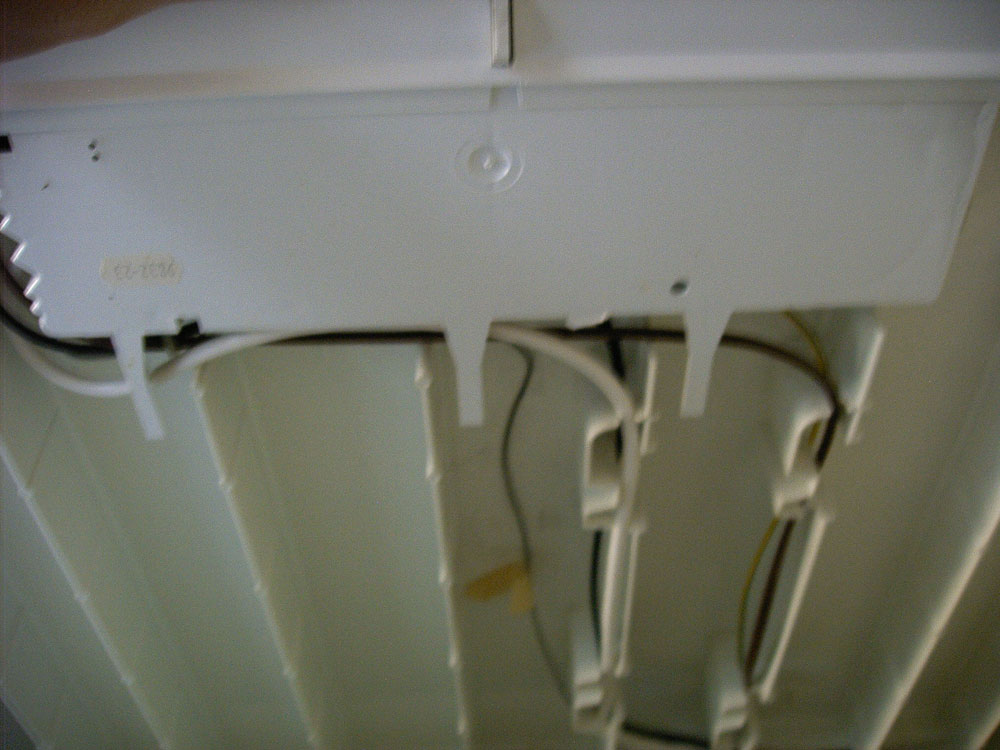

    Bon voilà c'est démonté je vois désormais sous la capote du frigo et je vois donc une boite en plastique d'environ 20 * 15 cm dans laquelle des fils vont (1 gros noir, un petit marron, un petit vert et un cable gris style "cable à vélo") après y'a rien d'autre, je vois pas de vis ou tout autre chose pour l'ouvrir, c'est pas pratique en plus car ces fameux fils sont tellement court qu'à peine je lève le capot ça tire ! Je vais voir si je peux faire une photo tout seul (tenir l'appareil, tenir le capot, appuyer fiou ça va pas être facile) ! Enfin je m'inquiète surtout de savoir si cette boite n'est pas "scellée" ou quelque chose dans le genre
    re,
    rien de scellé soyez sans crainte sur ce point
    attention: le fameux fil gris n'est pas un cable ni un fil,
    mais un capillaire qui est la sonde du thermostat et fait pièce unique avec lui
    placez une photo que je voie, m'en doute c'est pas simple surtout si personne pour aider
    Merci de votre compréhension, j'ai tout de même réussi à prendre les photos avec beaucoup de souplesse
    Je vois que j'ai oublié de spécifier des cables que j'avais pas vu :S
    re,
    il faut déclipper le boitier central,
    qui est clippé je pense au fronton (bandeau)
    ensuite gymnastique conséquente pour déboiter le thermostat,

    Bon, cela fait plus de 30 min qu'un ami et moi nous excitons sur ce foutu boitier qui commence d'ailleurs à m'énerver, je vous explique, ce bloc était clipser au bandeau par trois clips, tout sort parfaitement on s'en bien que c'est défait, ça se voit seulement quelque chose coince je ne sais où, on est bloqué le boitier et comme qui dirait cranté quelque part, auriez vous une idée ? une vis peut être ? j'ai plus l'impression d'un autre clips mais honnêtement je vois pas
    u96
    bonsoir,
    vous devez sortir la vis de maintien de la porte avec un tournevis plat (trou d'acces sur la photo du millieu)
    ensuite declipsez le bandeau (fente pour inserer le tournevis plat visible sur le dessus via la photo du milieu).
    ensuite shuntez (reliez) les fils marron et noir entre eux.
    amities.
    Le paradis sur terre? la beauté... de mon ile.
